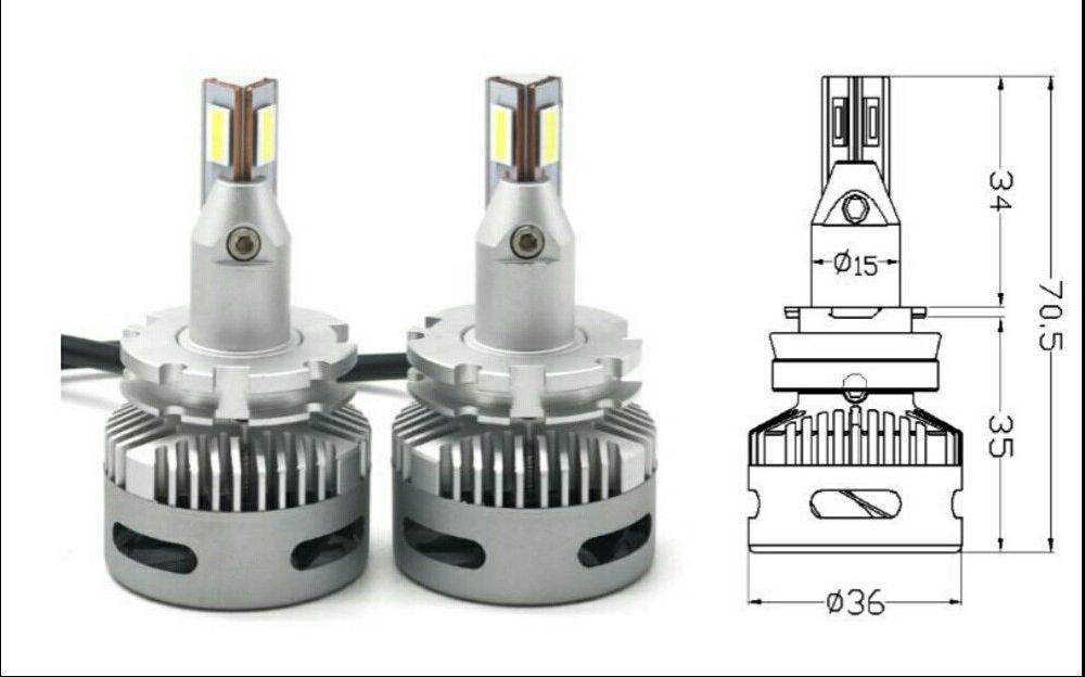

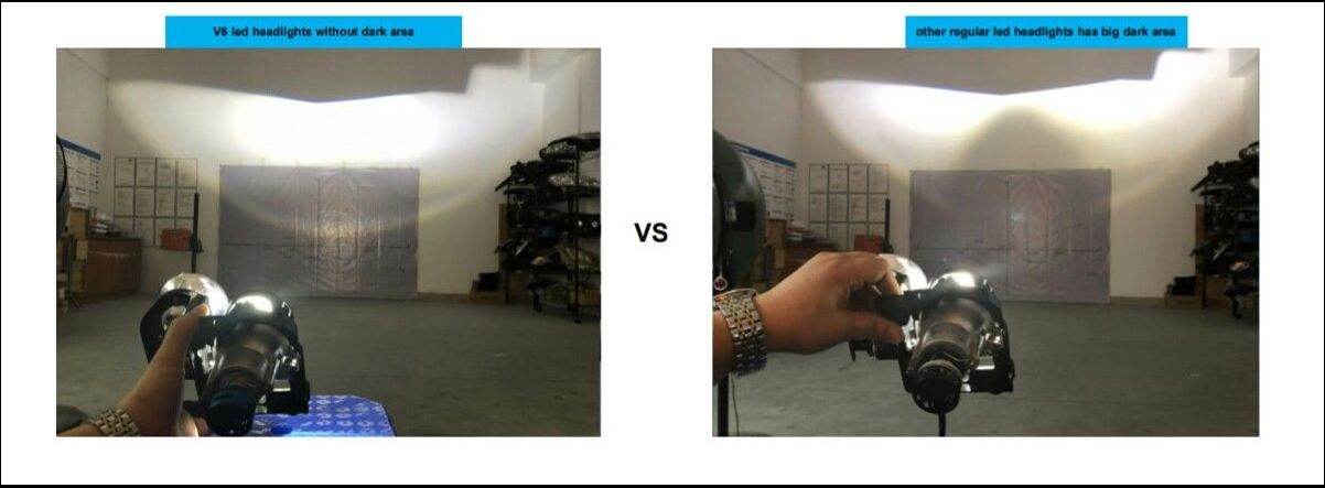

Visto che in molti non hanno la capacità di rileggersi almeno le ultime pagine della discussione e vogliono la soluzione già pronta e, soprattutto, per me che vorrei "emancipare" il mio impianto passando dalle EKlight K6 con led Philips ZES a qualcosa di ottimale e privo di coni d'ombra, analizzerei i due kit che sembrano più prestanti al momento.
Ad oggi, non riesco ancora a decidere se provare le V6 6000K - 36W (a lampada) oppure le Y1 (5000K - 32W) con chip Samsung...
EKLIGHT V6
SAMSUNG F2 26W
- (E' da poco uscita la versione da 32W più potente ma denominata Y1)

Sono da 20 + 20 W...leggi bene nelle caratteristiche...
Lo so bene, 40W/set (20+20W) ma sono dichiarati ben 10000lm contro le Y1 da 64W/set (32+32W) che ne dichiara 6400lm.
Le recensioni di queste lampade sono tutte molto positive (c'è pure qualche italiano che le ha acquistate) e la mia domanda era: qualcuno le conosce? Perché non sono state mai prese in considerazione visto anche il costo contenuto?

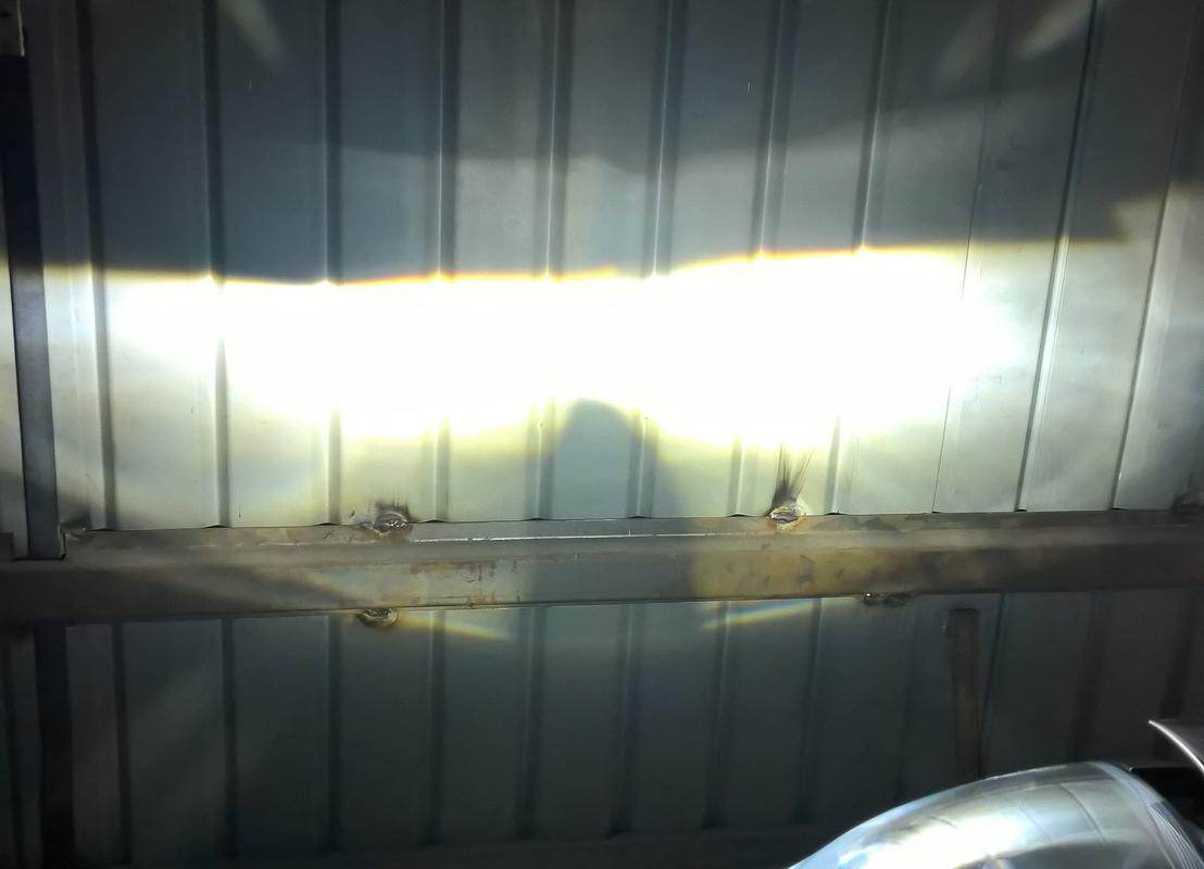

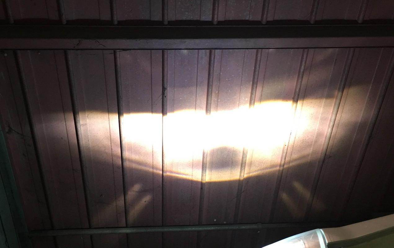

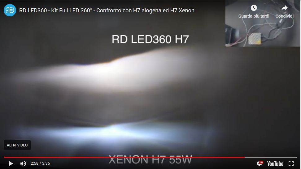

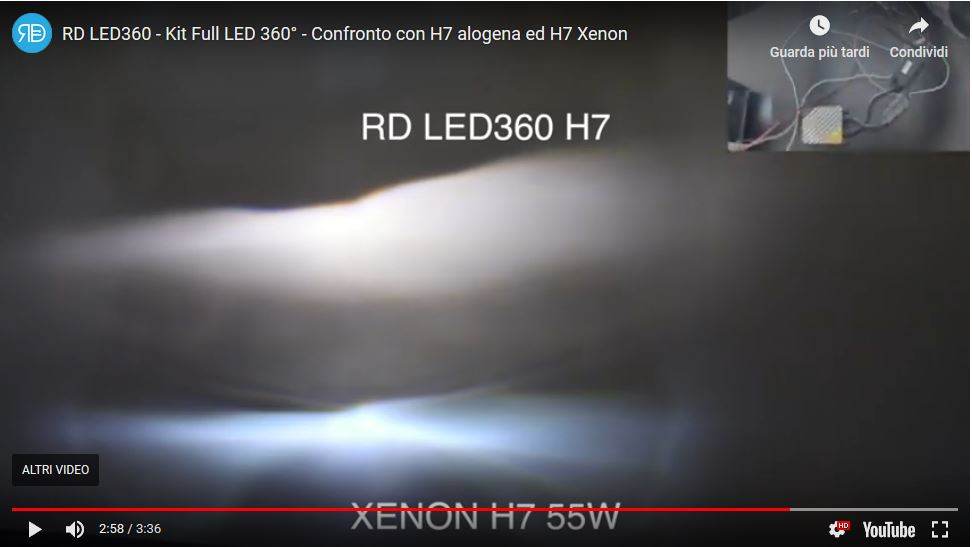

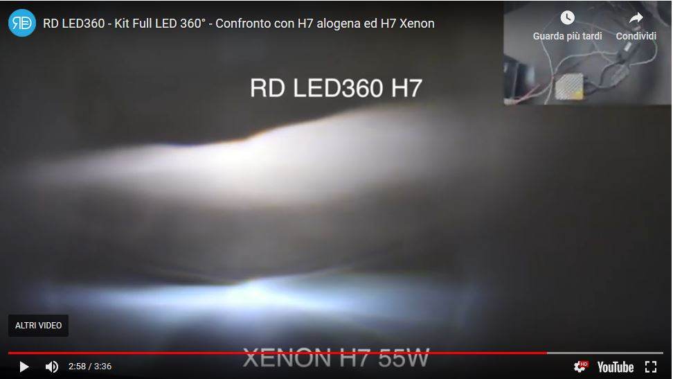

2. Si, le conosciamo ma, a giudicare dall'impronta luminosa sul muro, mi sembra che le EKlight V6 siano (al momento) le più adatte; giudizio mio (ma penso anche di altri che le posseggono) tra foto di alcuni utenti e foto estrapolata da un video di chi vende le F3 da 26W a lampada (non le F2 che hai trovato a 24 euro) usando il lenticolare di una Giulietta come test, come quantità di luce e, come impronta luminosa sul muro, non mi sembrano un granché, oltre ad essere "mosce"; hanno però il pregio di aver risolto (parzialmente) il difetto del cono d'ombra nel lenticolare ma, per chi ha studiato la fisica e conosce i giochi di riflessione della luce attraverso le lenti sa che, non è mettendo i led su tutti e 4 i lati che si risolve.
Anche un altro kit con un solo led Cree XHP70 su un solo lato, qualche mese fa' aveva fatto gridare al miracolo ma, poi, si è rivelato un'autentica delusione!
EKlight V6 (foto di beppe_qv)
Samsung F3 (26W)

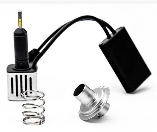

EKlight V16 led Philips Luxeon
A mio avviso il kit con chip Samsung vanno bene ma, non adatte al 100% ai lenticolari Giulietta, sia per la disposizione dei led, sia per la poca potenza 20W a lampada contro i 40W delle V6 non sono pochi (andrebbero però provate le Y1 da 32W). Aggiungerei che, anche se i WATT di consumo non sono una misura "empirica" soprattutto con i LED, non mi sembra che una lampadina da 20W possa mai illuminare più di una da 40W a parità di tecnologia
3. Tanto per chiarirci, le F1 o F2 che sia non possono avere più lumen delle Y1, quelli sono numeri per le allodole!
