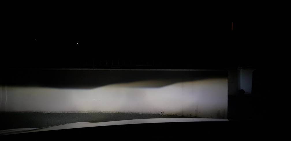

Infatti guardando entrambi i fari, sembra che in origine sia a dx e quindi si sposta verso sx, il che mi fa pensare che si sposta nella stessa direzione l'angolazione in tal caso
Esatto
Nella seconda foto postata qui in alto, in basso dentro al foro si vede il perno che fa da centro di rotazione del coso metallico

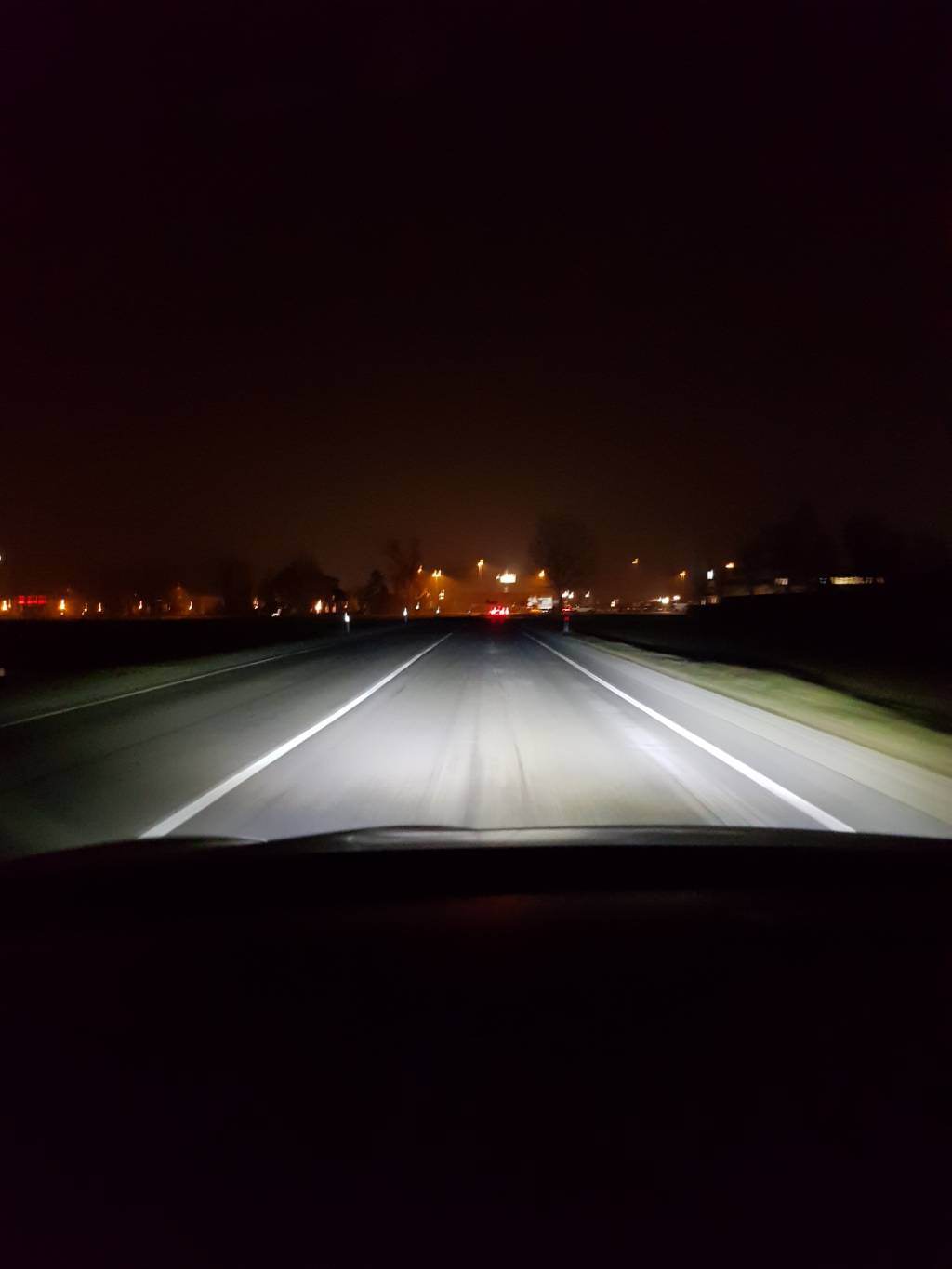

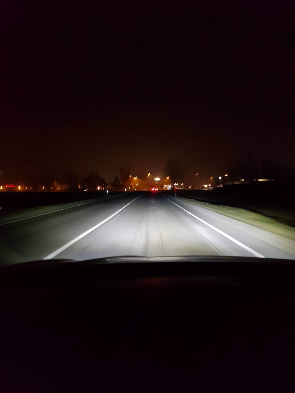

Dopo la regolazione del daro lato passeggero spostando la levetta della lente.
Per me va bene non spara piu' in alto.
Reactions: None e rampa93
Il led e' orientato in alto forse devo ruotarlo? Pero' mentre guido non lo noto sull'asfalto.Comunque provo a regolarlo ancora.
Sulla parte destra direi che abbiamo risolto tu che ne dici?

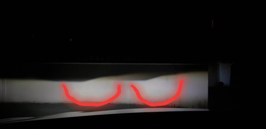

E quel cono d’ombra sulla sinistra?? Non molto grande ma si vede
Destra perfetto sinistra manca ancora un spicchietto... se si riesce a sistemare sei a cavallo
