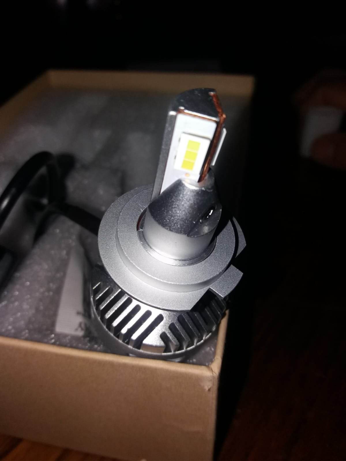

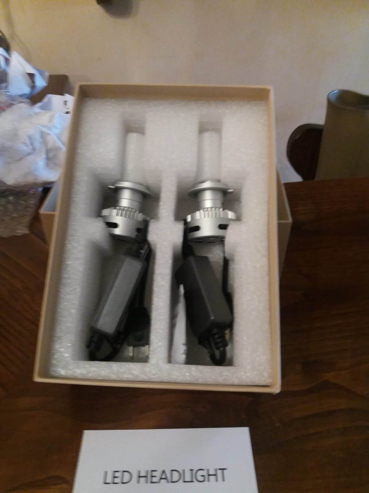

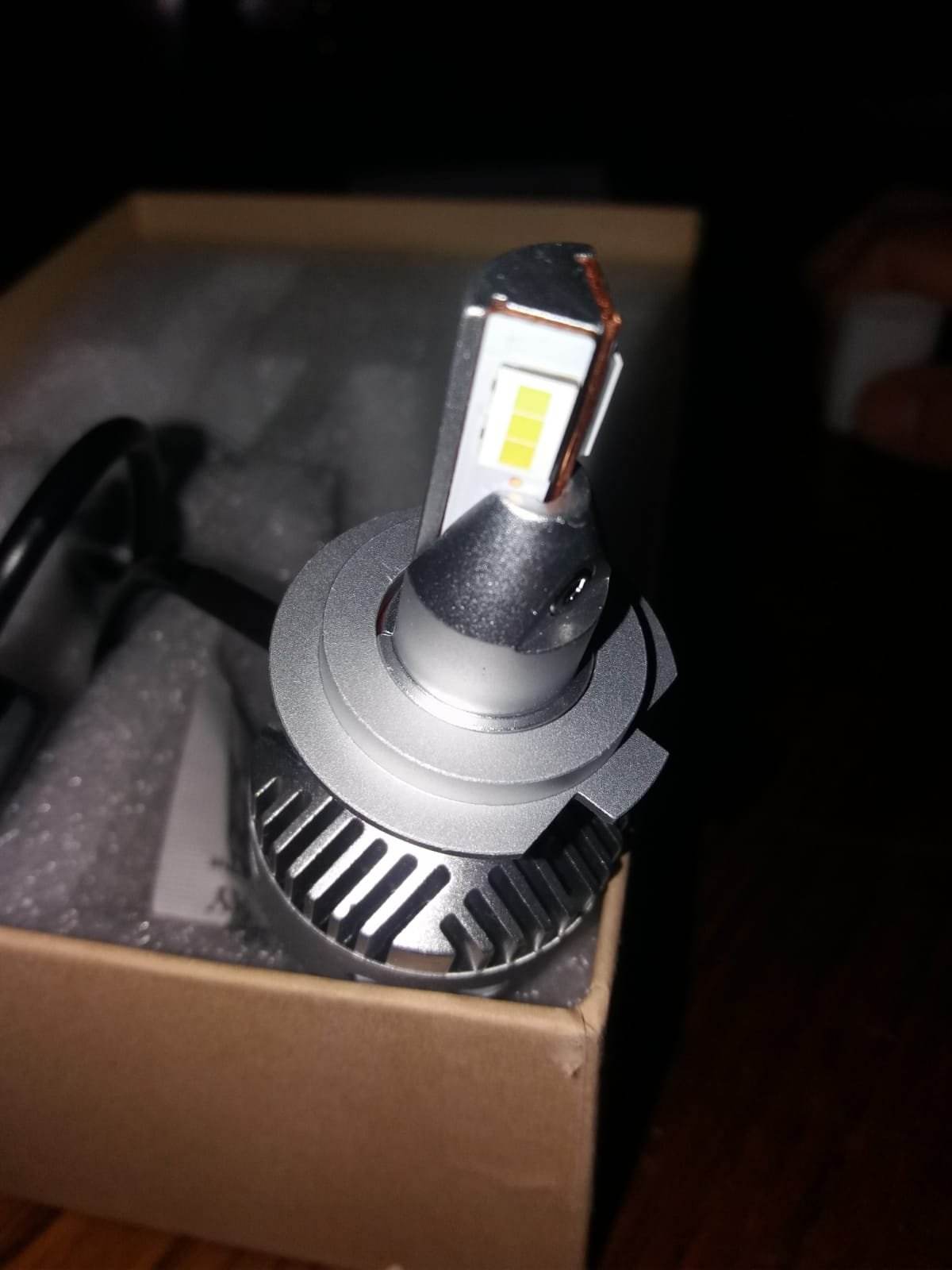

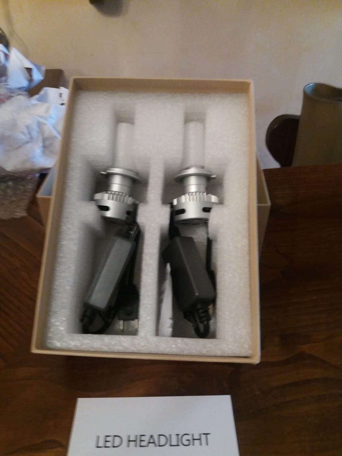

Molto interessanti, che marca sono?

Si, mi sai dire maggiori informazioni? Produttore? Link?
Sembrano 3 led zes per lato.
