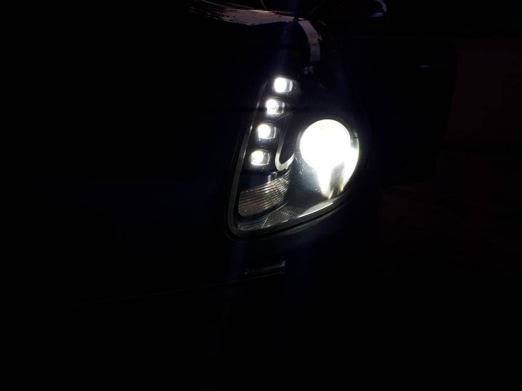

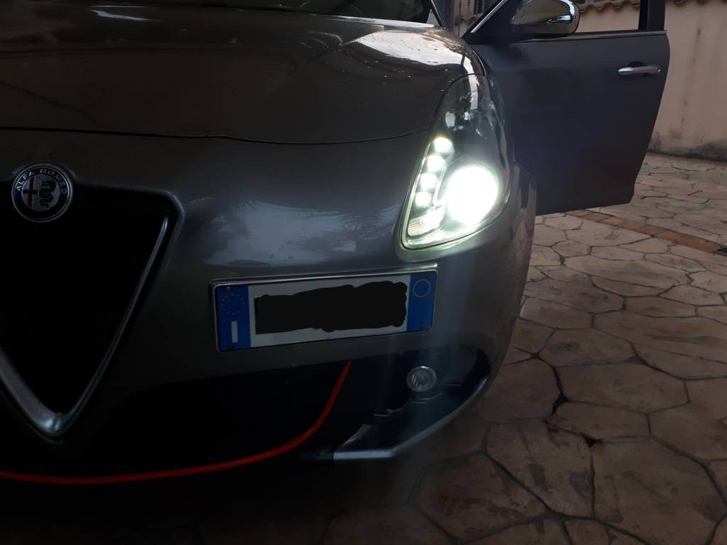

secondo set di test effettuato. i led nonostante siano 360 gradi continano a divergere di più dell'alogena. l'impressione è che stia troppo indiero del dovuto.
domani altri test per verificare il montaggio in profondita della lampadina

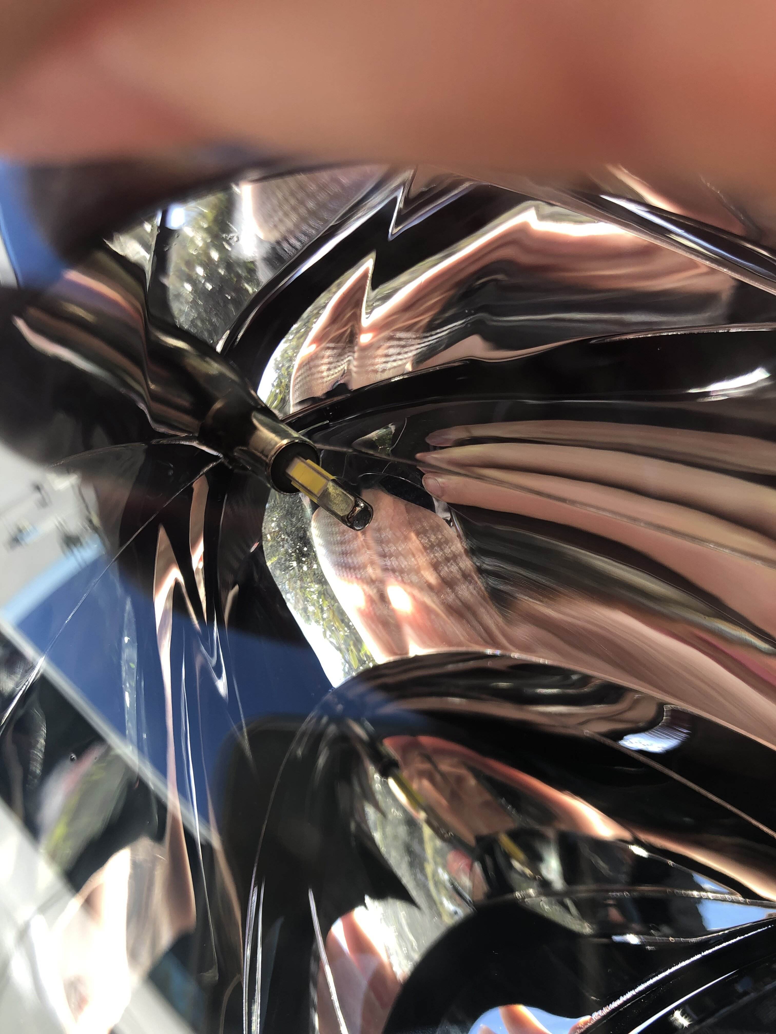

I led non sono bombati, e dalla foto, si può notare che il codolo della flangetta h1 arriva molto vicino ai led. pertanto credo che accorciando il codolo recupero la parte di luce che manca...

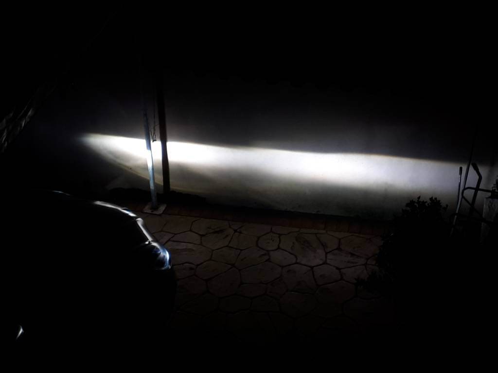

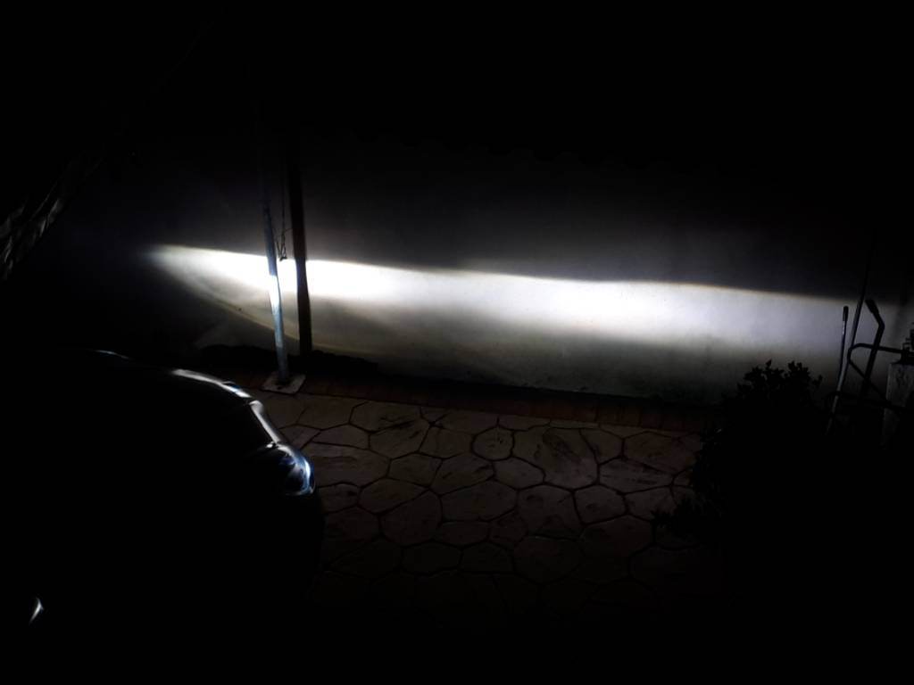

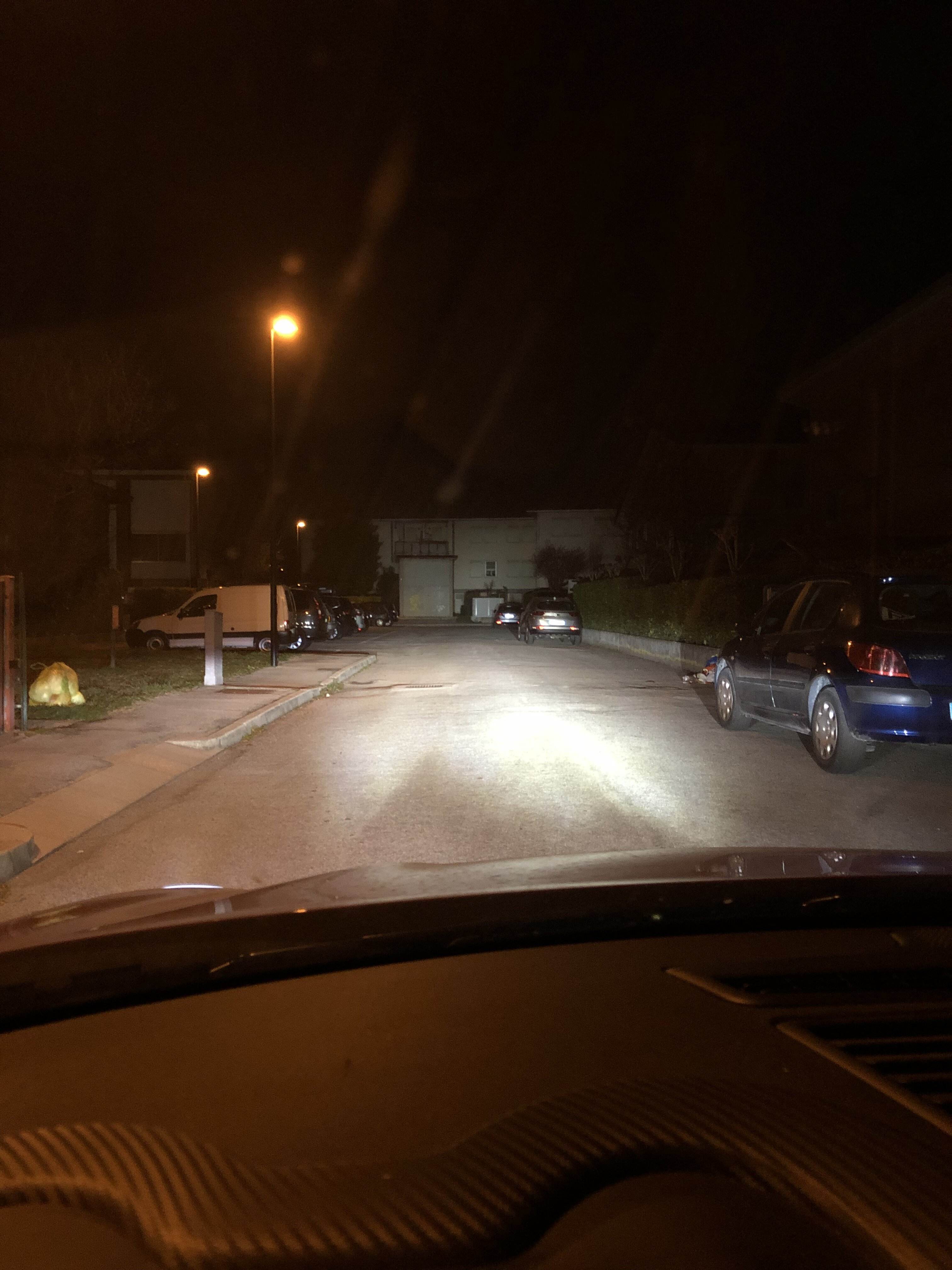

Questa è la panoramica dall'alto, l'auto è parcheggiata storta rispetto al muro dove il faro lato passeggero è più distante dallo stesso, appena esco scatto qualche foto. Come vi sembra il fascio ?
Il fascio sembra molto buono, ma sei troppo vicino al muro... se riesci a stare un po’ più indietro si possono vedere gli eventuali difetti
Test completati.
Le foto non rendono ma comunque il risultato è buono... per il momento questi led H1 sono promossi. (Devo regolarli un filo)

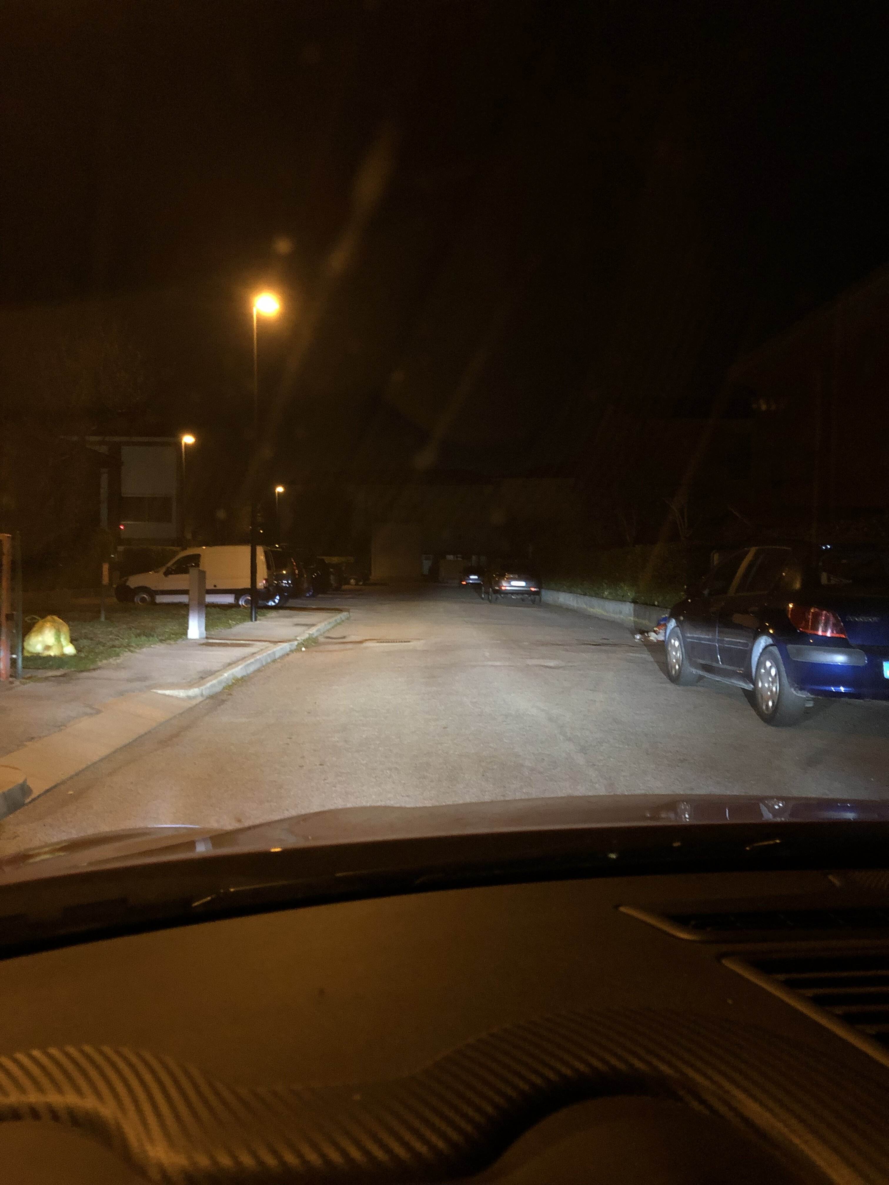

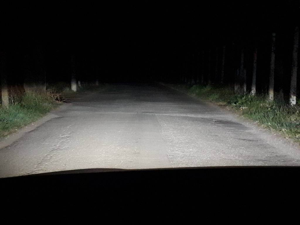

Buon giorno ragazzi, grazie ma è merito dei vostri consigli. In realtà è stato più semplice del previsto e non avrei mai pensato di arrivare ad un fascio simile, è bastato appunto seguire i consigli del forum; scegliere il kit led v6, installarli con i led rivolti verso l'alto e regolare il leveraggio che regola il taglio del proiettore, dall'interno si vede benissimo che se messo nella posizione "giusta" pratica un taglio dritto.
@rampa93 molto belli gli abbaglianti, credo di farci un pensiero anche io così farò un full led.
Questa è una foto di sera su strada completamente buia, la distribuzione della luce su strada mi sembra omogenea e molto potente per i primi 10/15 mt, anche i bordi della strada mi sembrano ben illuminati ma secondo me potrei migliorare qualcosa regolando i proiettori, profondità molto buona, inferiore allo xeno a parere mio ma comunque più che accettabile e sicura anche a velocità sostenute, coni d'ombra non riscontrati, se non uno piccolissimo ( che è solo meno illuminato) a circa mezzo metro dal faro sx, nulla che compromette una buona visibilità anche sulle curve. Cosa ne pensate?
