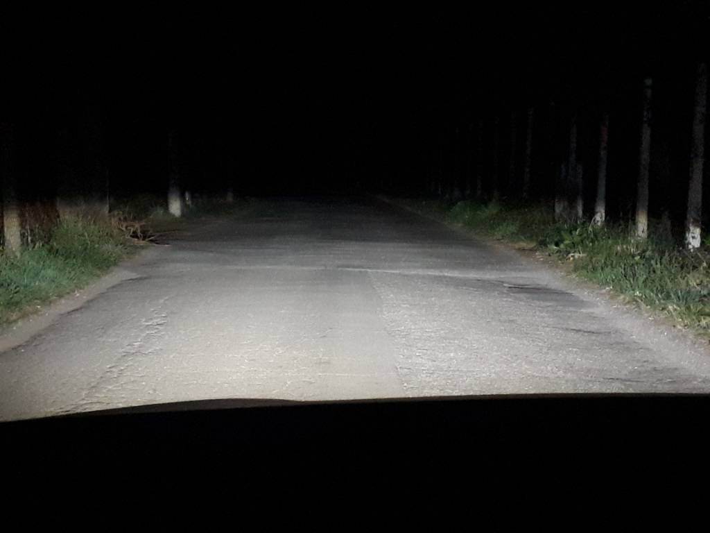

Buon giorno ragazzi, grazie ma è merito dei vostri consigli. In realtà è stato più semplice del previsto e non avrei mai pensato di arrivare ad un fascio simile, è bastato appunto seguire i consigli del forum; scegliere il kit led v6, installarli con i led rivolti verso l'alto e regolare il leveraggio che regola il taglio del proiettore, dall'interno si vede benissimo che se messo nella posizione "giusta" pratica un taglio dritto.
@rampa93 molto belli gli abbaglianti, credo di farci un pensiero anche io così farò un full led.

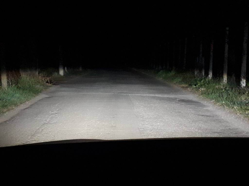

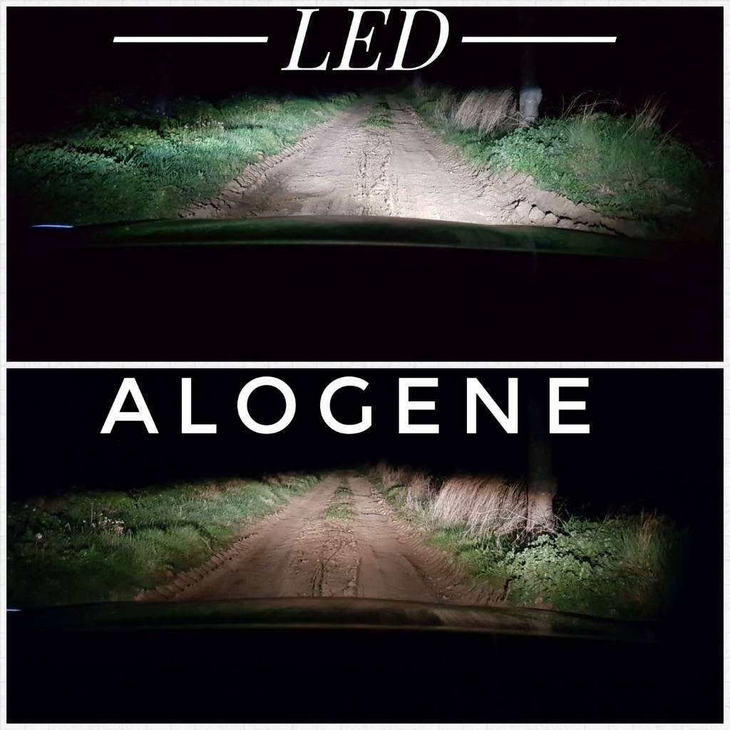

Questa è una foto di sera su strada completamente buia, la distribuzione della luce su strada mi sembra omogenea e molto potente per i primi 10/15 mt, anche i bordi della strada mi sembrano ben illuminati ma secondo me potrei migliorare qualcosa regolando i proiettori, profondità molto buona, inferiore allo xeno a parere mio ma comunque più che accettabile e sicura anche a velocità sostenute, coni d'ombra non riscontrati, se non uno piccolissimo ( che è solo meno illuminato) a circa mezzo metro dal faro sx, nulla che compromette una buona visibilità anche sulle curve. Cosa ne pensate?Visualizza allegato 182416
Ottimo risultato. Se puoi metti una recensione nella sez apposita...

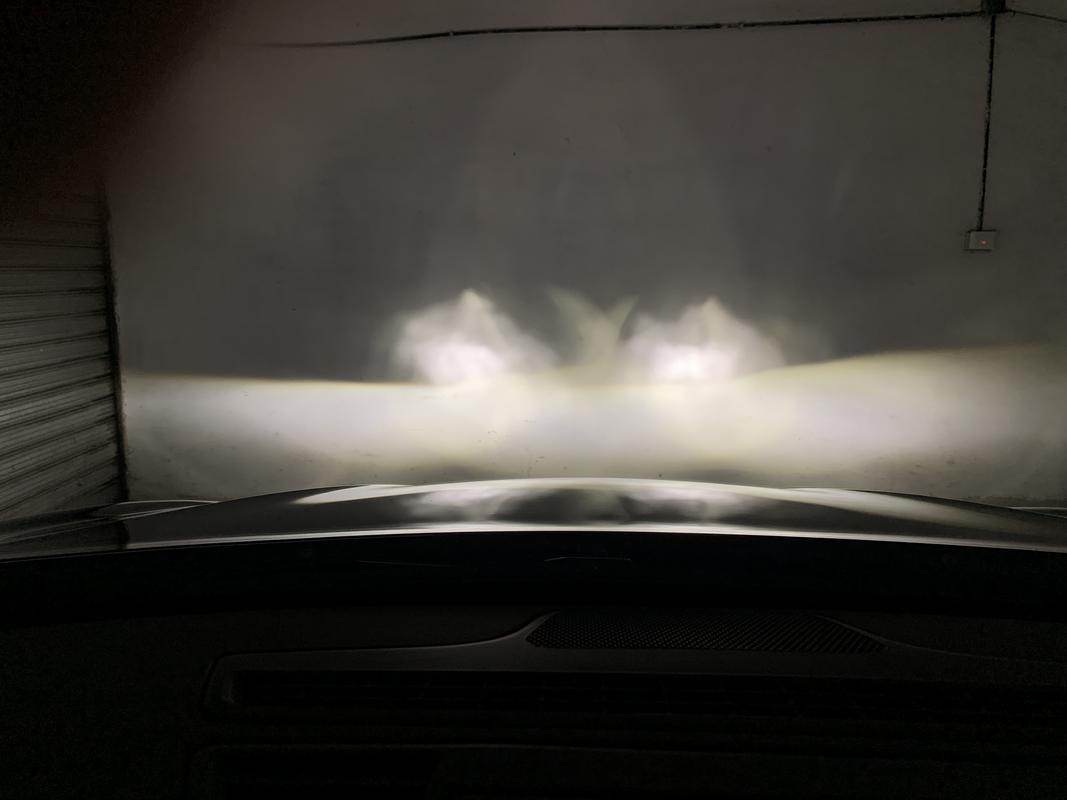

Le foto non rendono ma comunque il risultato è buono... per il momento questi led H1 sono promossi. (Devo regolarli un filo)

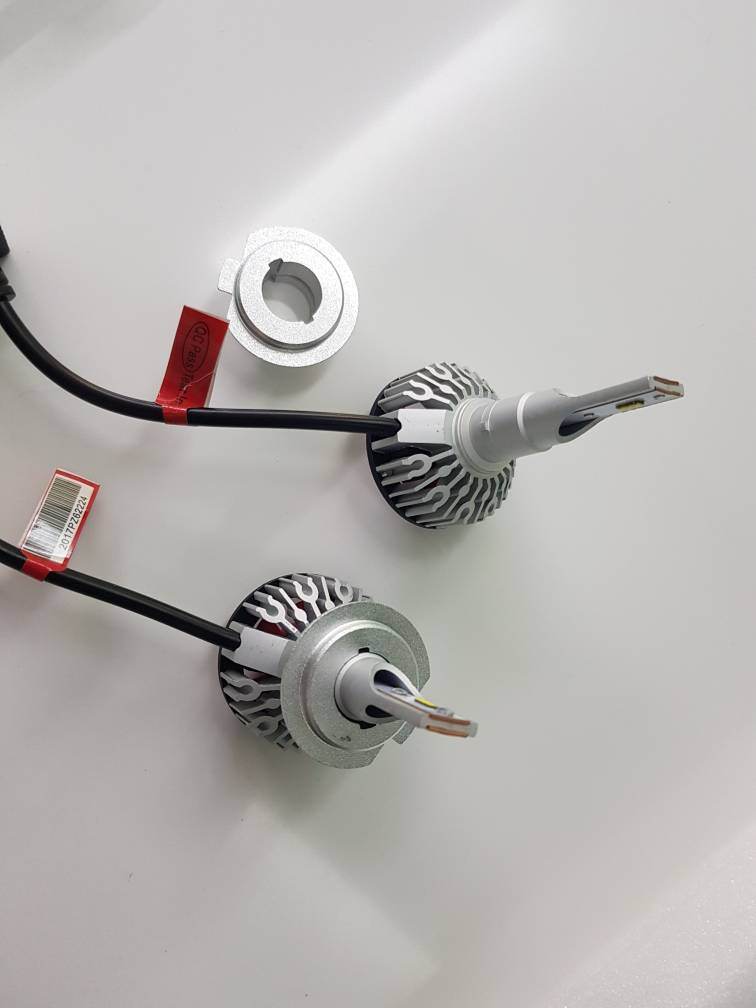

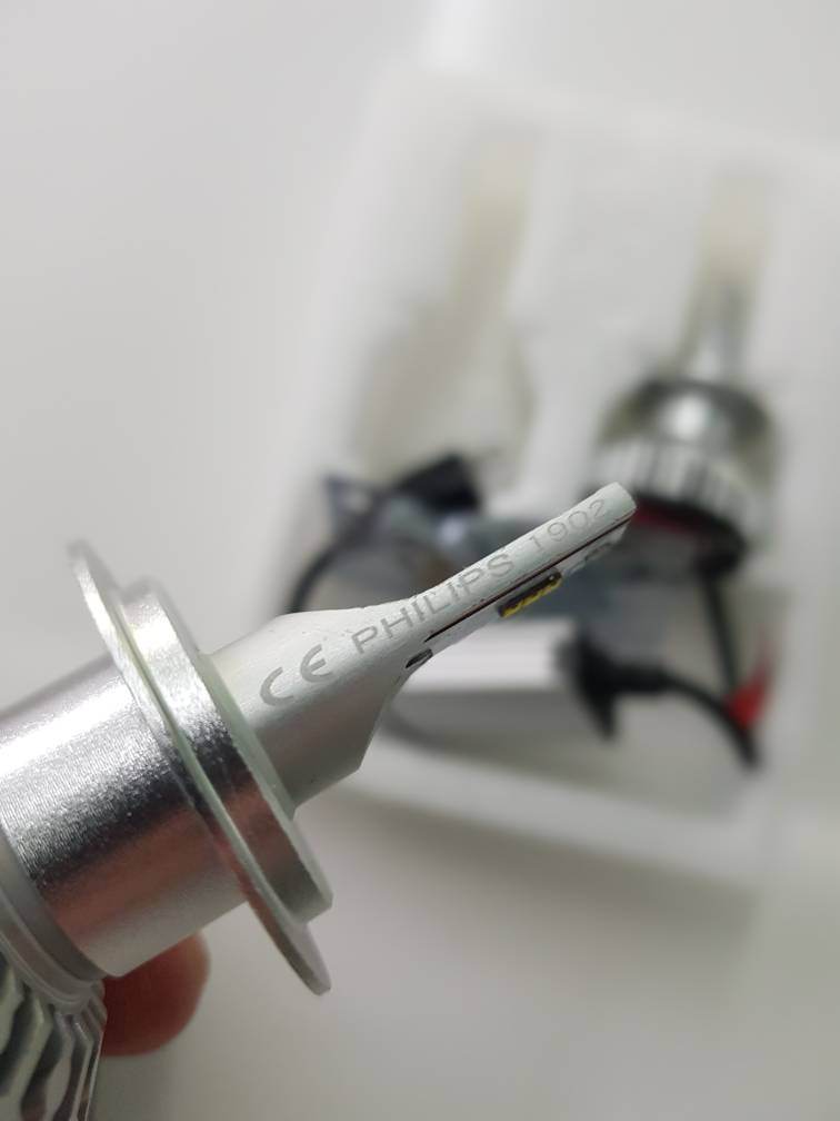

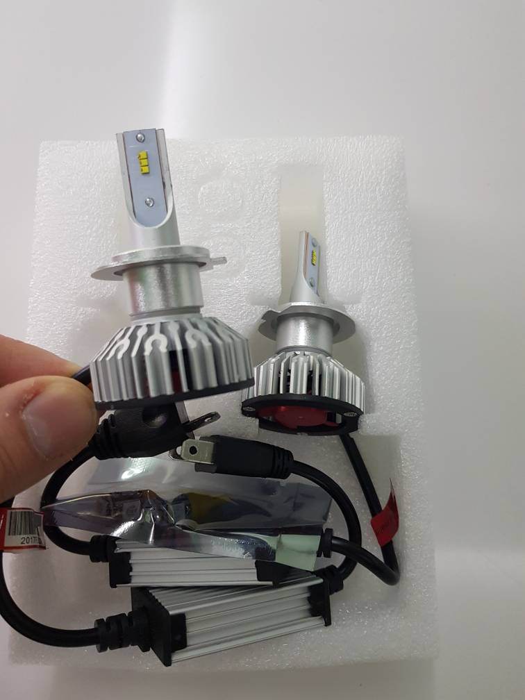

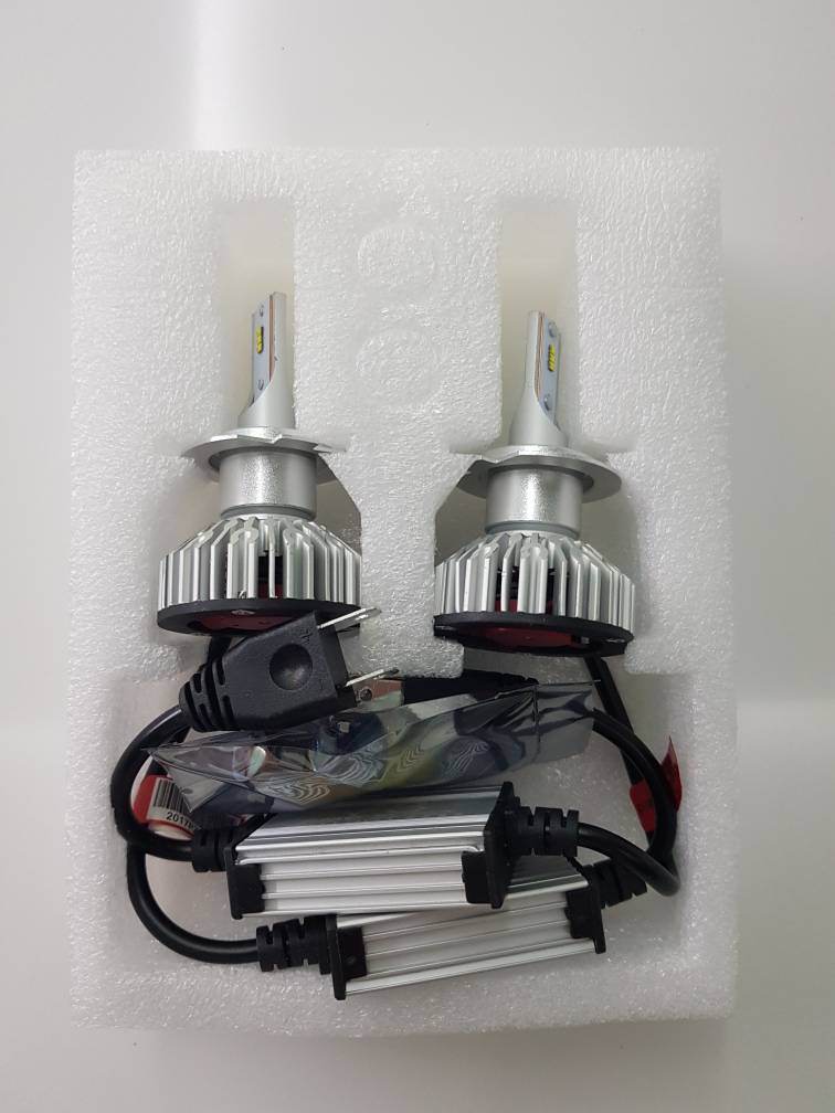

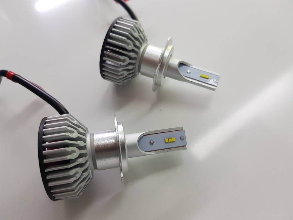

Ho acquistato un kit H7 con chip Philips su Aliexpress.
Il colore è un bianco molto simile ai led di posizione, esteticamente la Giulietta ci ha guadagnato molto.
Rispetto alle lampade alogene originali trovo questi led (da 20 euro) più luminosi (di poco). Visivamente la differenza è evidente ma per evitare equivoci, ho eseguito il confronto scattando delle foto con fotocamera in modalità manuale, alle stesse identiche condizioni (chi si intende un minimo di fotografia mi capisce) e posso affermare con certezza che un incremento luminoso c'è.
Di contro ho avuto che in termini di profondità si perde qualcosa e ahimé qualche volta uno dei fari si spegne inspiegabilmente; basta spegnere e riaccendere le luci per farlo tornare a posto.
