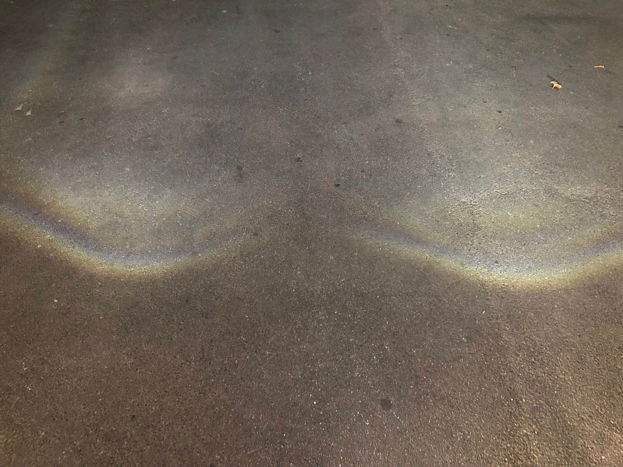

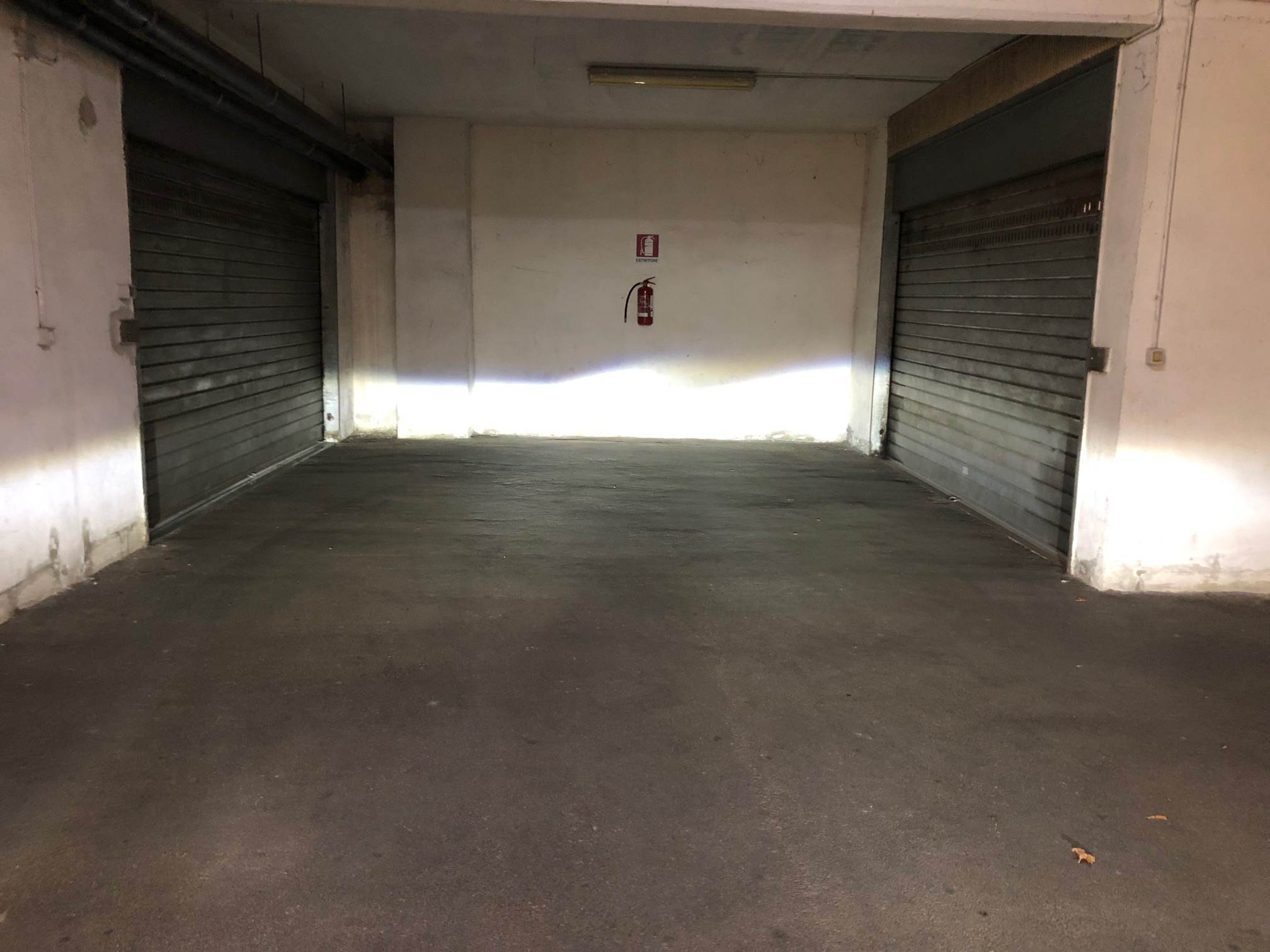

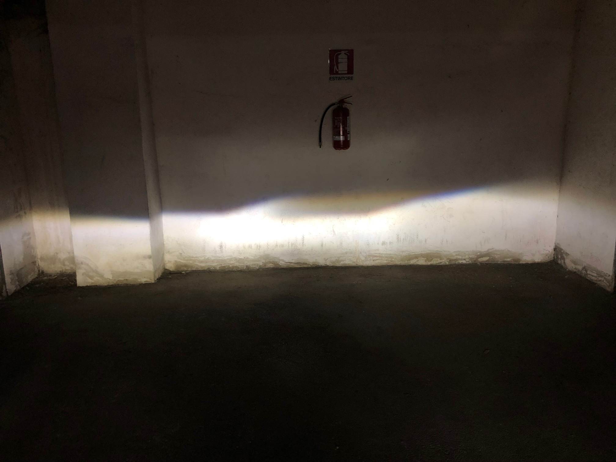

Ciao a tutti,
ho acquistato delle lampadine Car rover Led h7su Amazon.
https://www.amazon.it/gp/product/B078XQY3X7/?tag=alfauto-21
Per montarli è stata veramente un'impresa, non per colpa delle lampadine ovviamente ma della macchina.
Una volta montati però la luce è davvero bella, un bianco molto chiaro ed in tinta con le luci di posizione.
Non fanno coni d'ombra a terra ma fanno entrambi un "baffo" alto sulla destra.
i fari sono orientabili (con molta difficolta perché sono duri da premere e ruotare specialmente a faro montato), ho provato a farci fare uno paio di scatti ma la situazione non mi sembra cambiata.
è normale questo baffo?
capita anche a voi?

Naturalmente tu da bravo tecnico, hai provveduto prima del "funerale", a scambiare i filtri o la posizione sx dx della lampadina.....:cool::D
La posizione si, l'ho già scambiata, i filtri non li ho sulla mia in quanto non servono.
Domani me li porto entrambi a lavoro e provo ad alimentarli con alimentatore stabilizzato da banco a 13.5v, vediamo che succede.
