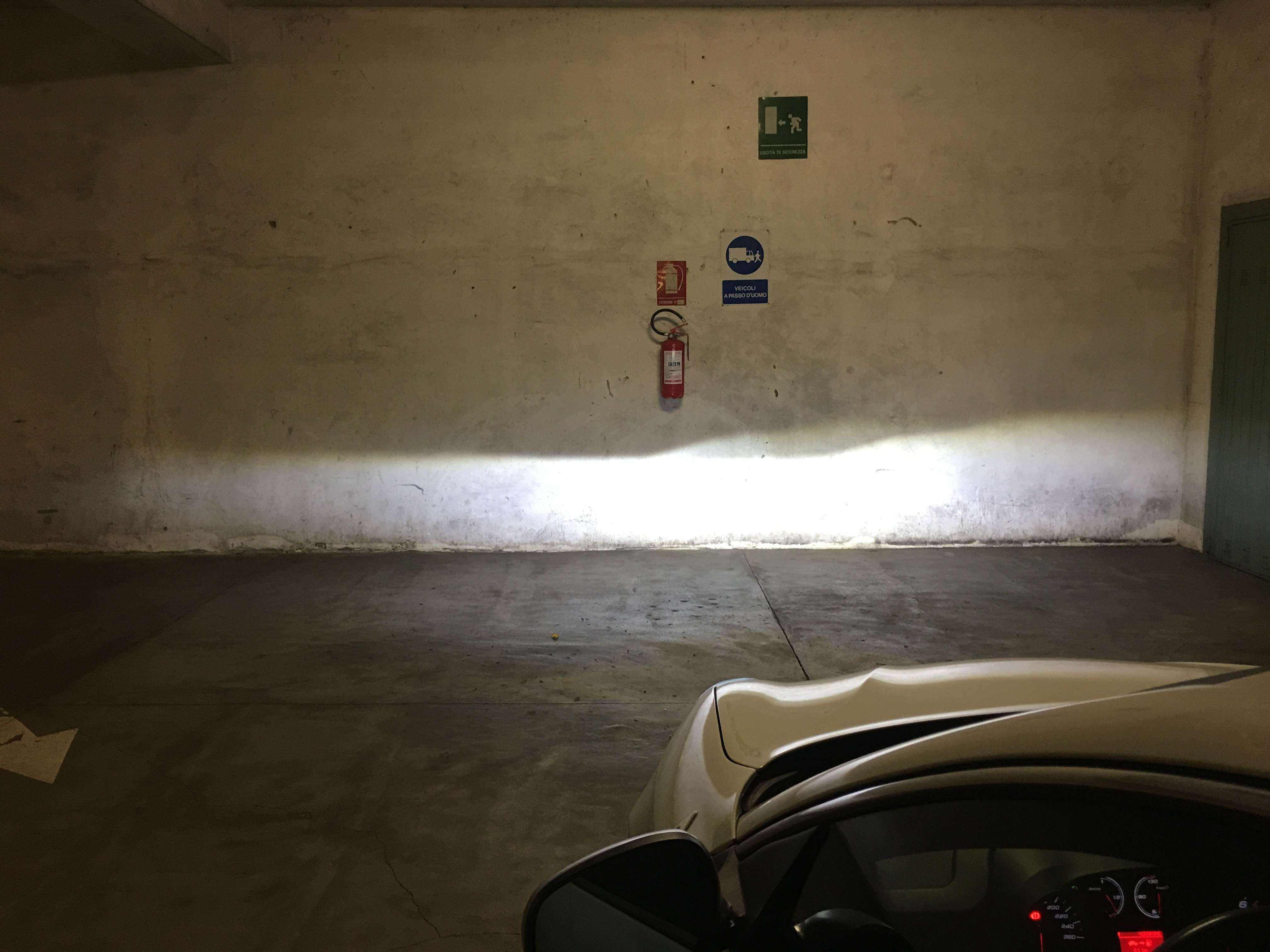

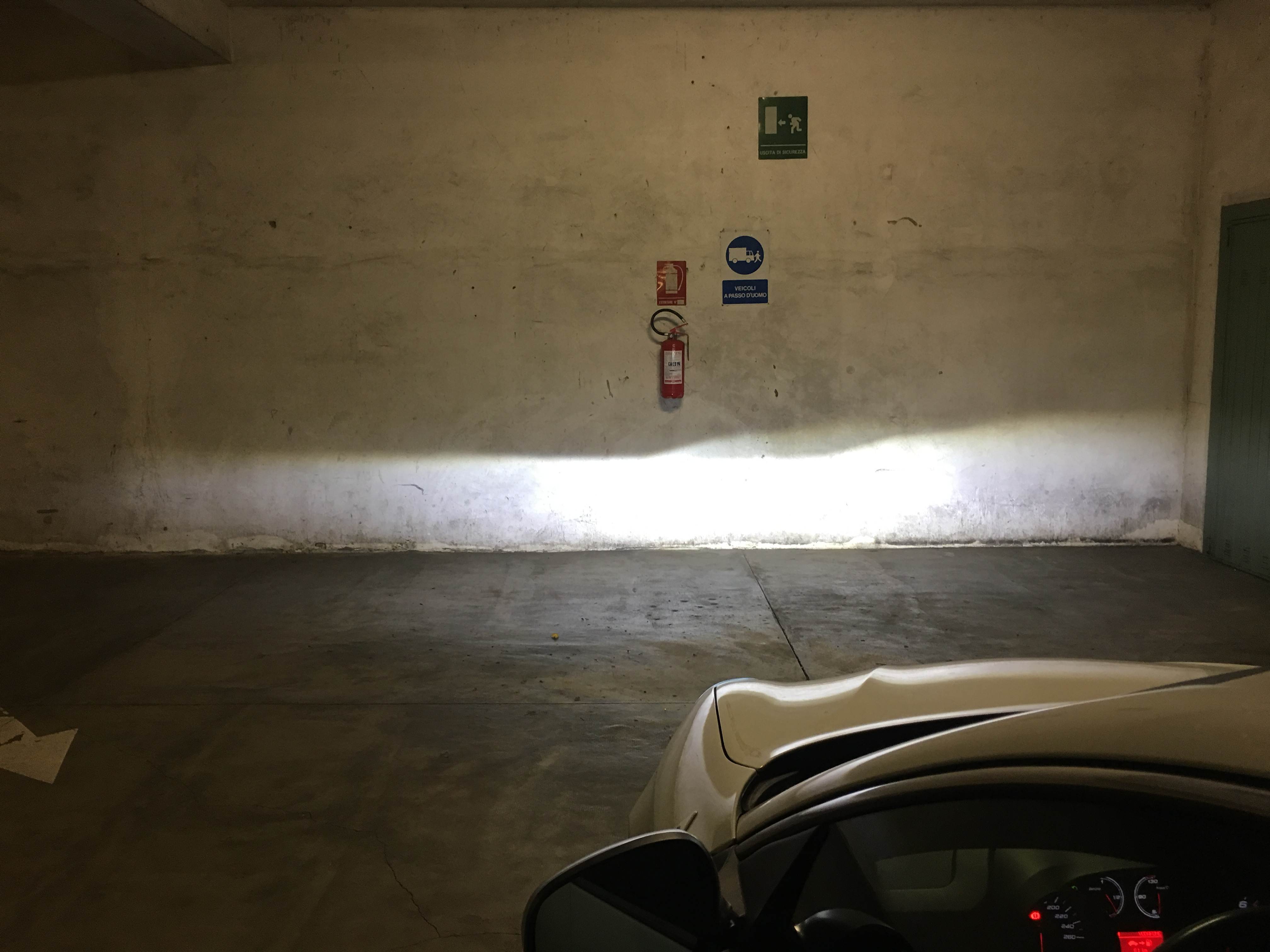

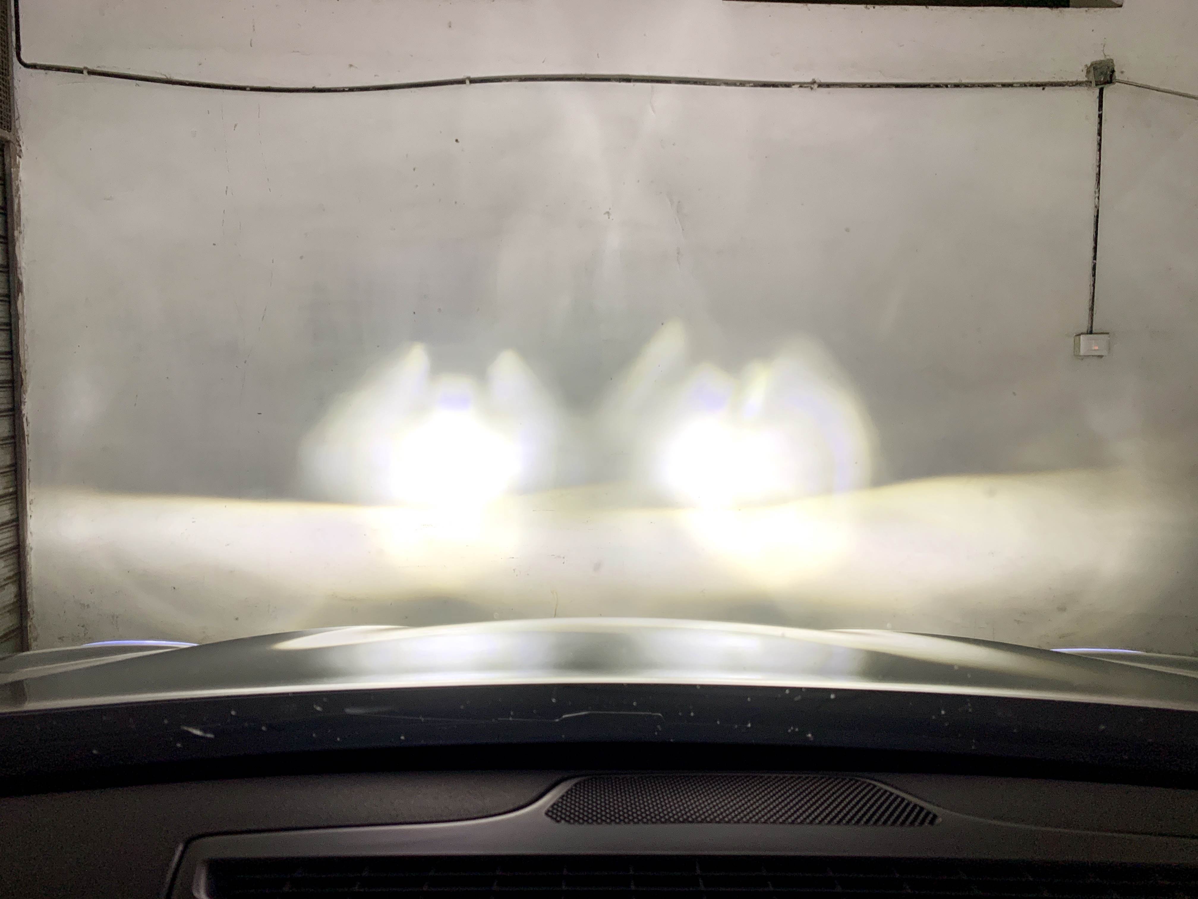

Questa è per i pigri che chiedevano come deve apparire l’impronta della luce dei V6... Anche se nei post precedenti e nel thread delle recensioni ci sono decine di foto ed ho anche spiegato come orientarli all’interno della parabola! / ^ \
    24.6 KB · Visualizzazioni: 229

Ah no? Cosa suggerisci?
Oggi sono andato dall’elettrauto che me li ha guardati col centrafari e ha detto che erano ben regolati. Addirittura mi ha detto di metterli sullo 0 anziché a 1 come li avevo in precedenza.
...e allora significa che vanno bene.

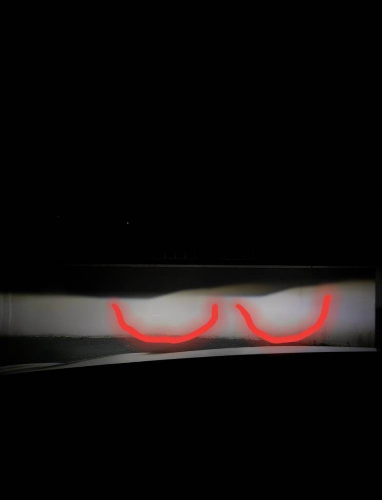

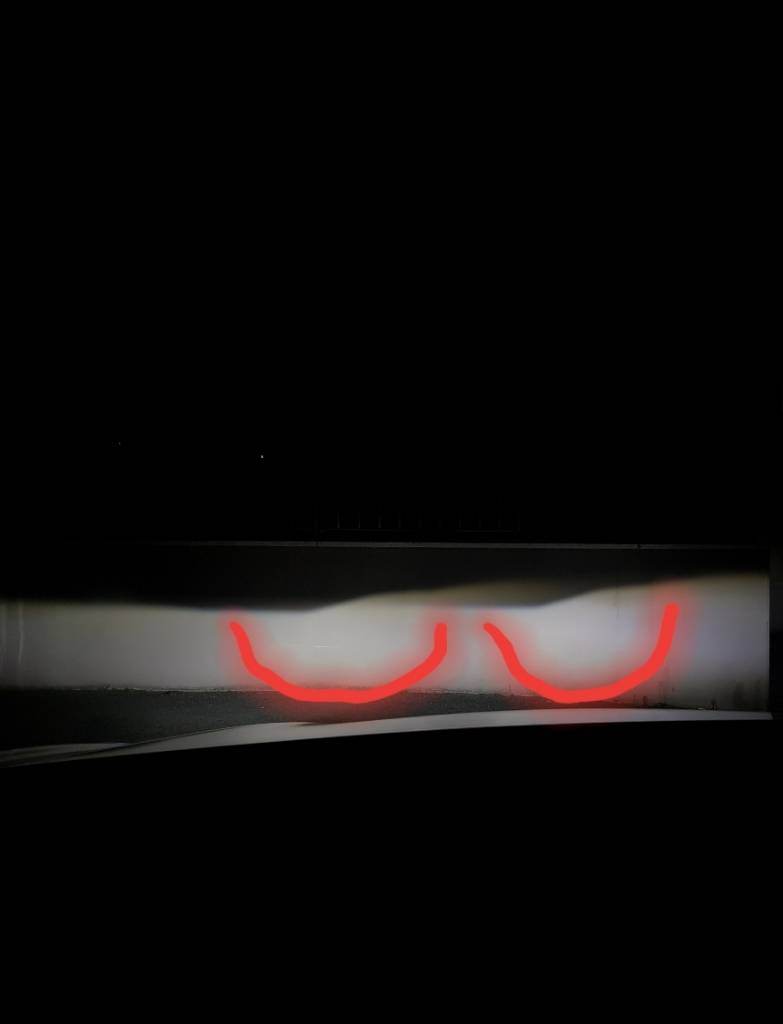

Le mie sono così
Le mie sono cosìVisualizza allegato 189914

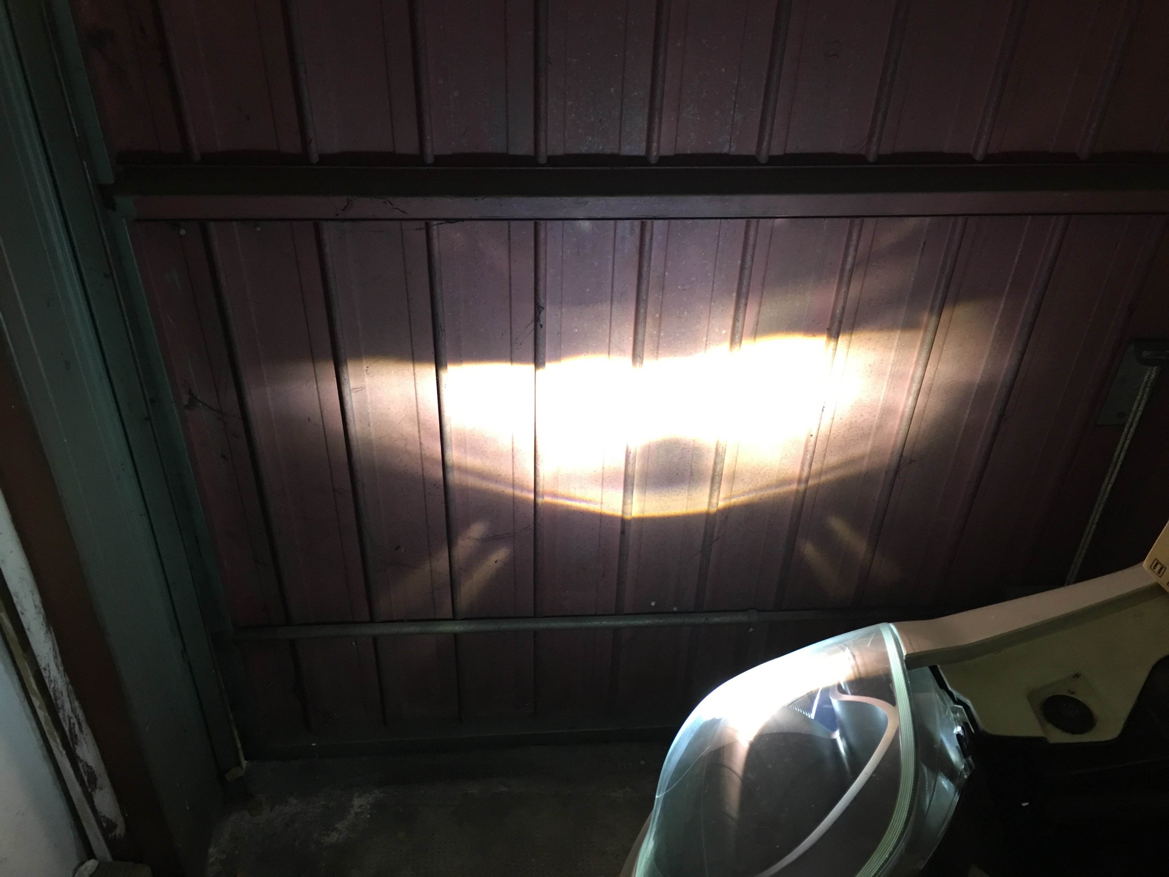

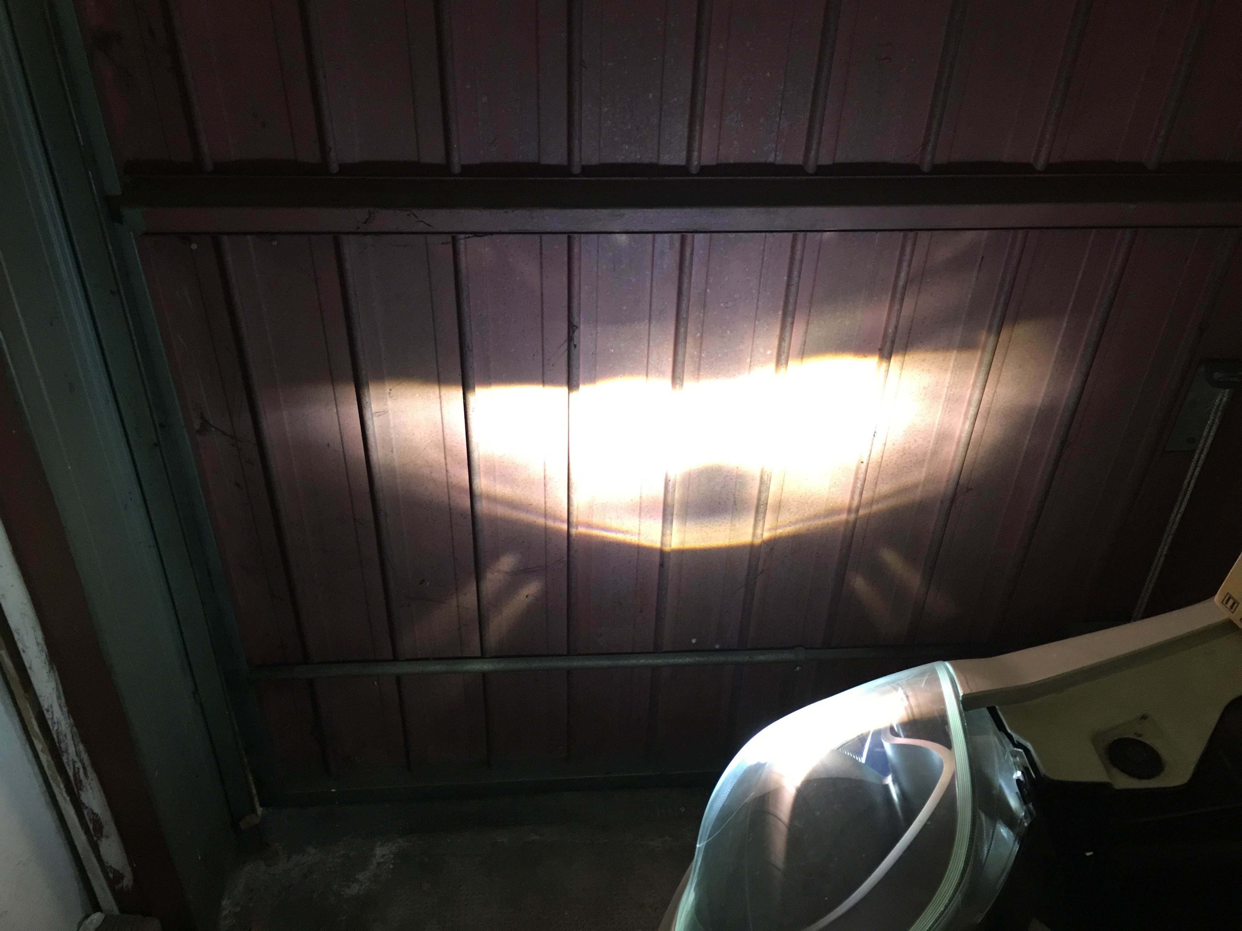

Sarà, ma io questo effetto così lineare proprio non riesco ad ottenerlo. Giro in tutti i modi, sopra, sotto, di lato, ma proprio niente. A meno che non metta la macchina a 2 metri dal muro, ma poi più mi allontano e più sembra che il fascio destro si alzi verso l’alto. Linee dritte non riesco ad ottenerne. :-(
Inoltre non so se sia normale che appaiano dei raggi piccolini che vanno verso l’alto. Boh. :-(
