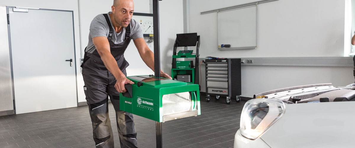

... Ed è sbagliato!
Vai da un elettrauto ed usa questo
Perché potrebbero dare cmq fastidio?
Cosa regolano esattamente con quel macchinario?
Certo che potrebbero dare fastidio ed anche tanto, visto che sono 3/4 volte più forti delle alogene!
Quel macchinario serve proprio a misurare l'altezza del fascio luminoso proiettato dai fari, evitando che sia troppo alto o troppo basso; poi, agendo sulle viti di regolazione presenti su ogni faro (trovi sul manuale dell'auto tutte le spiegazioni di come farlo), si regolano in maniera fine e senza errori!
Si si le ho viste le viti di regolazione.
Se non sbaglio avevo letto qui sul forum che c'è una sorta di regolazione fai da te, ci si mette a tot metri da un muro e si misura l'altezza del fascio luminoso?
Vedo comunque di fare un salto da qualche elettrauto appena riesco, credo sia un intervento abbastanza rapido.
