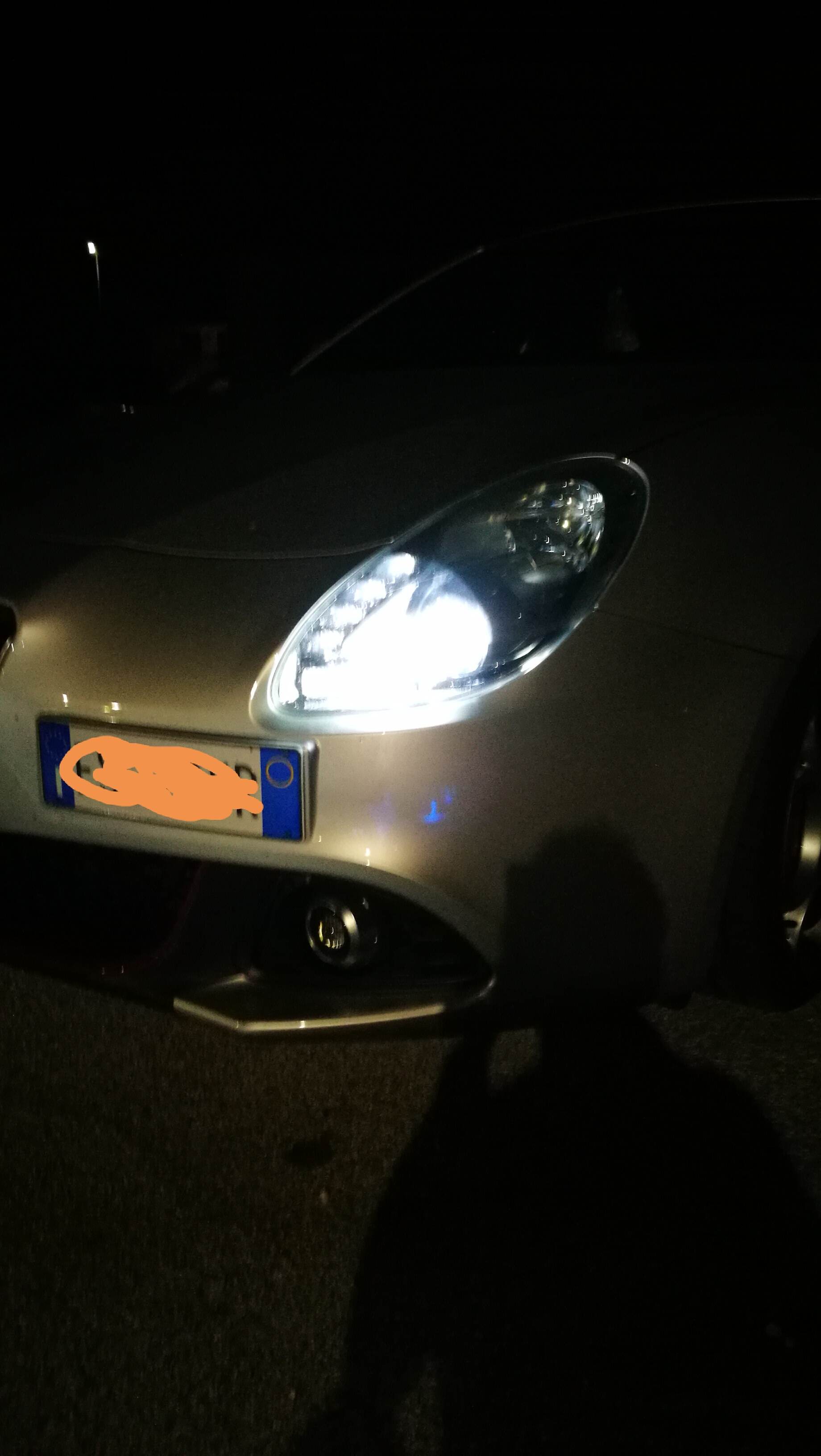

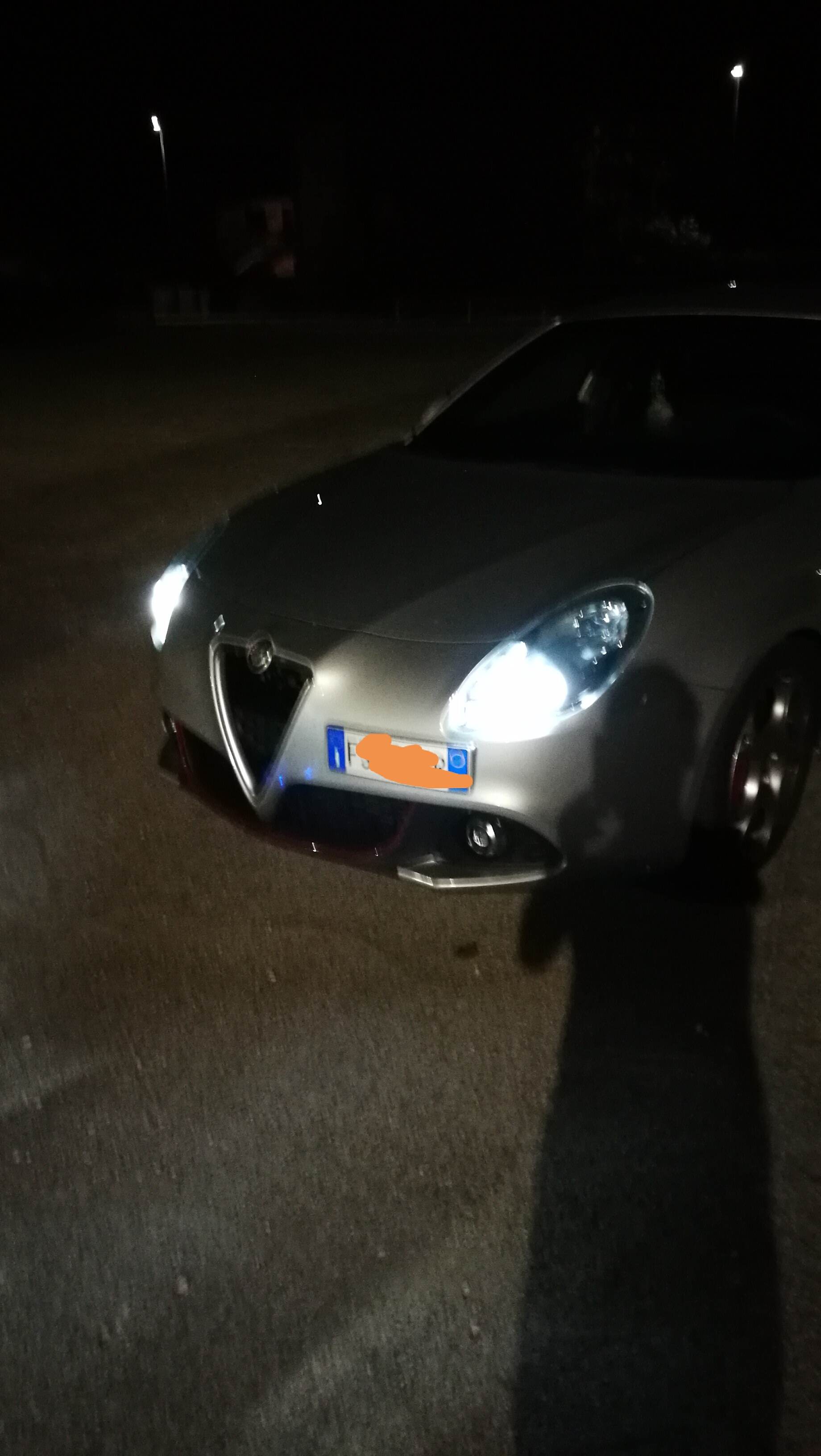

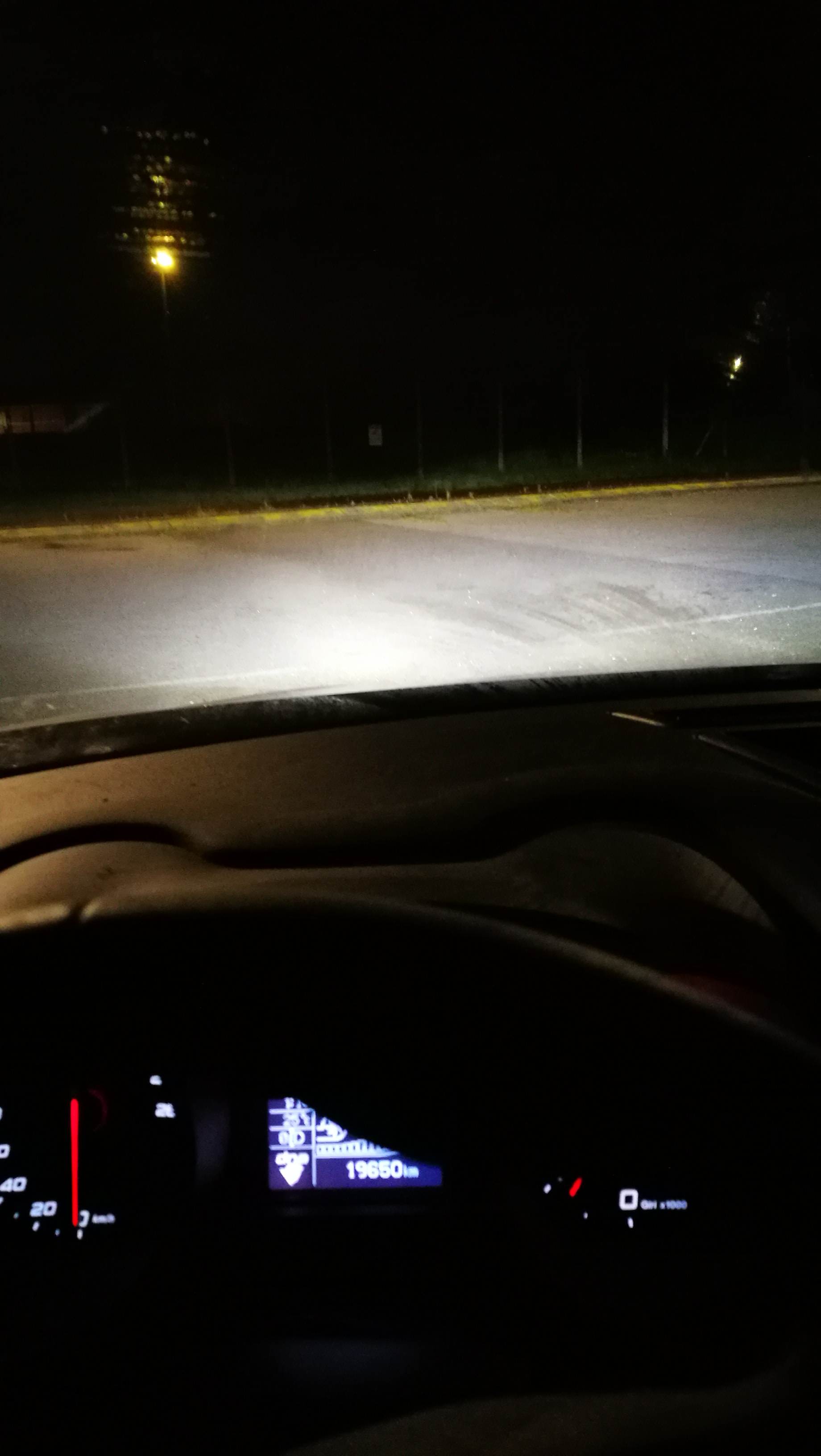

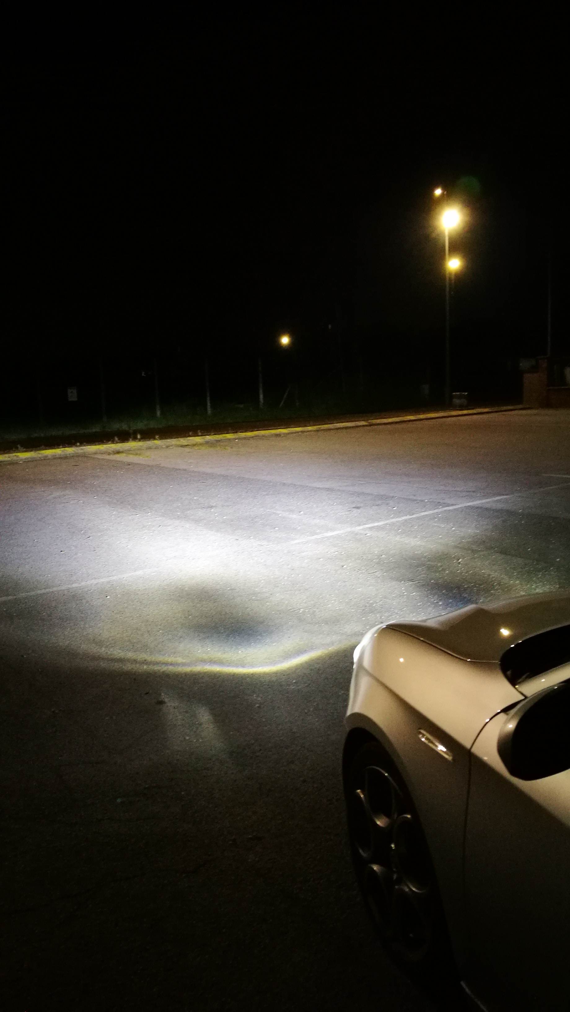

Ciao a tutti, finalmente ho montato anch'io i led V6 ( quelli di xenovision) ! Beh il risultato e' ottimo! E le famigerate ventoline, francamente, io non le sento nemmeno! Chiaro li devo regolare leggermente! L'installazione non e' stata semplice, comunque fatta senza smontare nulla!
