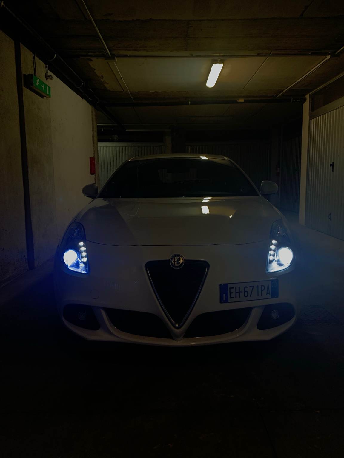

Ciao Jack! dunque ho notato che al faro destro un led diurno non si accende...d conseguenza succede che dopo un po lampeggiano i led di entrambi i fari e si spengono tutti contemporaneamente ho notato anche che mi appare l'errore sul computer di bordo. Per evitare di far apparire sempre l'errore ho disattivato i LED. Ma di sera quando si accendono i fari anabbaglianti il led diciamo fulminato si accende. Per quanto riguarda i fari anabbaglianti volevo consigli sulle lampade OSRAM LEDriving HL perché vorrei provare a montare le lampade a led fino ad ora ho sempre montato le OSRAM NIGHT BREAKER. grazie mille!
Dalle foto trovate in rete ho visto che i led diurni/posizione sono collegati tra loro tramite un sottile "flat" .
Sicuramente tale flat porta 2 alimentazioni per variare l intensità luminosa dei led.
Nel tuo caso sfortunato è possibile che il led sia di fatto funzionante ma che non funzioni la parte elettrica (una parte di quel flat interrotta a causa delle vibrazioni/ossido)... E per sfortuna non è sostituibile senza aprire il faro con danni assicurati.
Visto il costo se non ti da fastidio lo puoi lasciare cosí tenendo disattivate le luci diurne, altrimenti ci vuole il faro nuovo

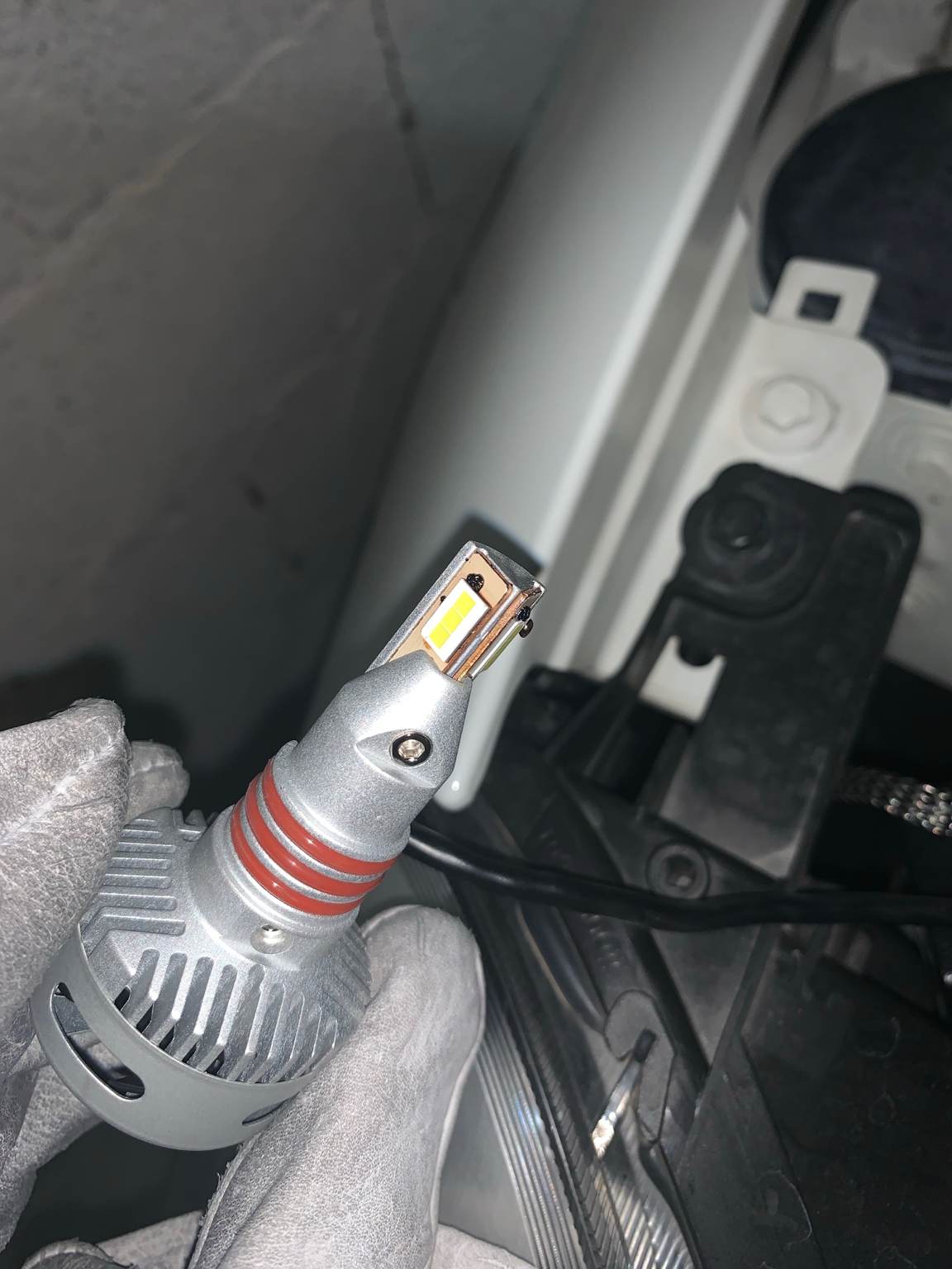

E co cosa mi è successo dopo 4 mesi di V6 prese su xenovision, montate con i filtri consigliati.
Una lampada è diventata blu
L’ho smontata e sembra avere della colla fusa vicino ai led

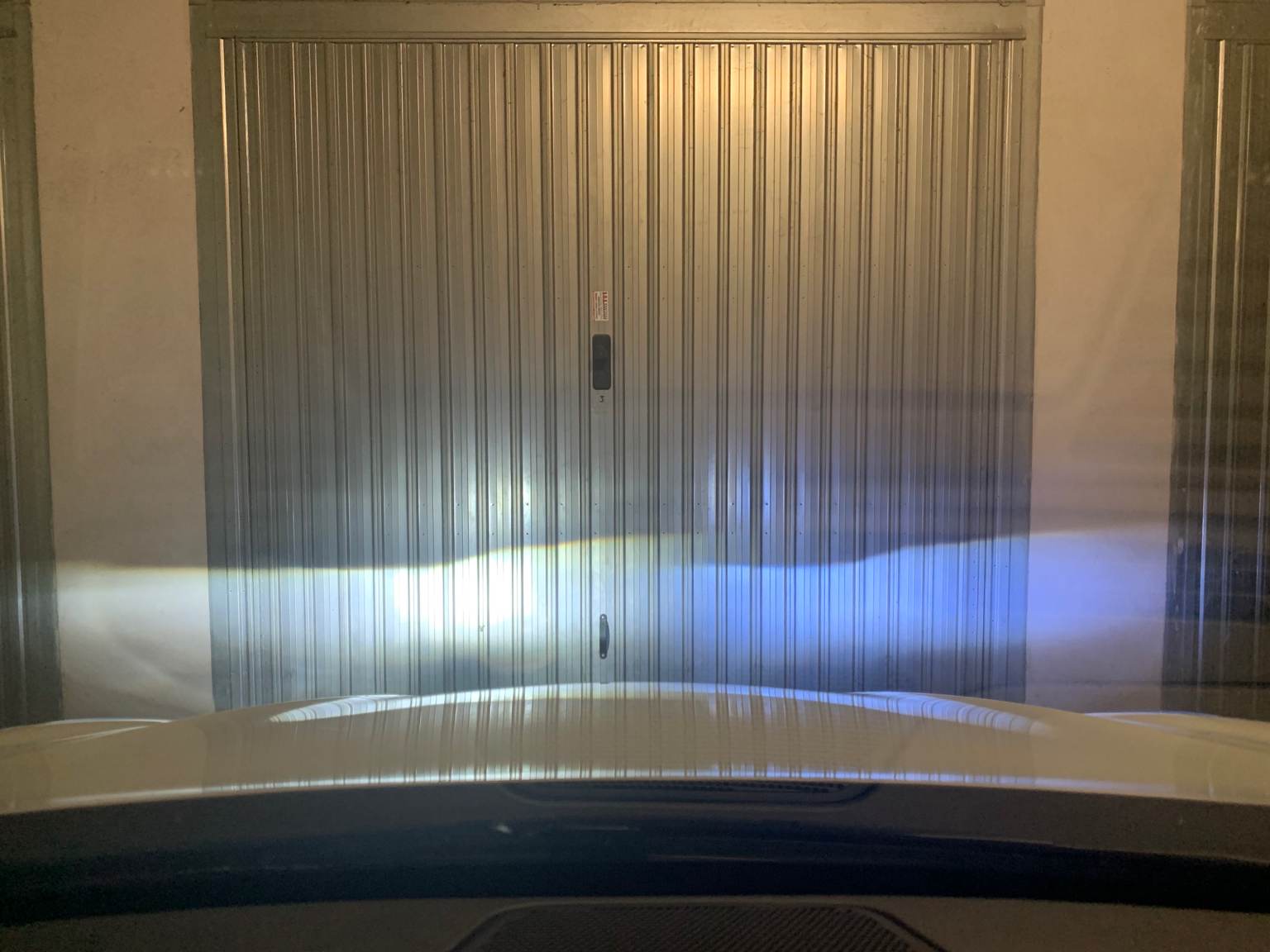

Segnalo test "casereccio" delle H7 con led a 360° su fari lenticolari...
Dal confronto con delle alogene non mi sembrano un granché; aspetto che qualcuno del gruppo le confronti con le V6.
