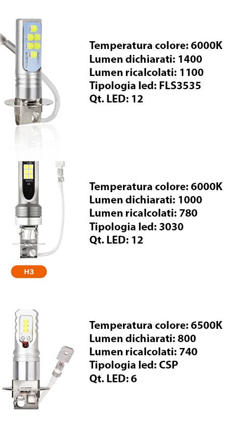

Dopo aver cercato in lungo e in largo in questo forum per delle lampade led per fendinebbia che siano degne sostitute ho fatto una ricerchina io sperando di potermi confrontare con voi.
Tantissimi post sulle abbaglianti/anabbaglianti ma poco sulle H3...
Come primo post ho letto che come fendinebbia venivano consigliate le car rover ma essendo micro led stampato l'efficenza luminosta è veramente pietosa...
Dichiarate per 2000lumen a lampada ricalcolate in 620lumen a lampada da cui sottrarre 25% per ottenere la luminosità percepita. (465lm - meno luce delle alogene)
Come mai sono state consigliate?
Su dati alla carta (non testate) propongo questi 3 modelli di lampade H3
Tenendo presente che la lampada alogena di serie eroga 500Lumen @ 3200K
A quanto ho capito per zona fendinebbia non vi è la necessità che la lampada sia Canbus confermate?
Ovviamente le mie proposte sono per una installazione plug-play senza modificare nulla.
Le mie uniche domande nn avendo mai smontato il portalampada sono:
- Lunghezza massima installabile?
- Larghezza massima lampada?
Avete altre valide proposte di lampade fendinebbia plug play che siano della stessa efficienza (lumen) delle alogene o superiori?
Si ma non sono fendinebbia questi 😅
