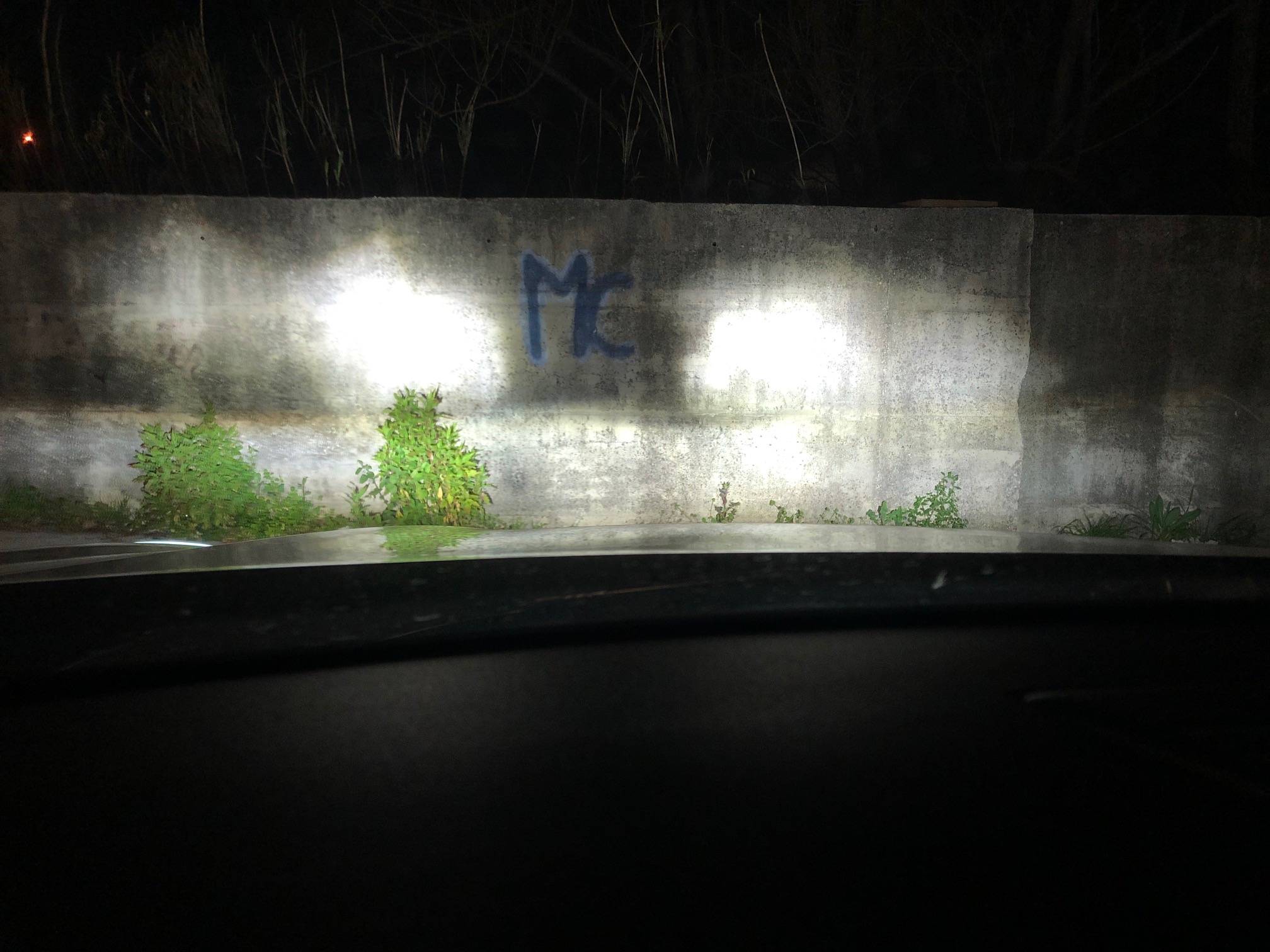

credo che il fascio di luce e l'orientamento delle lampade non sia corretto, potete dirmi se mi sbaglio e cosa potrei fare?
Vi ho mandato una po' di foto per farmi consigliare al meglio da voi.

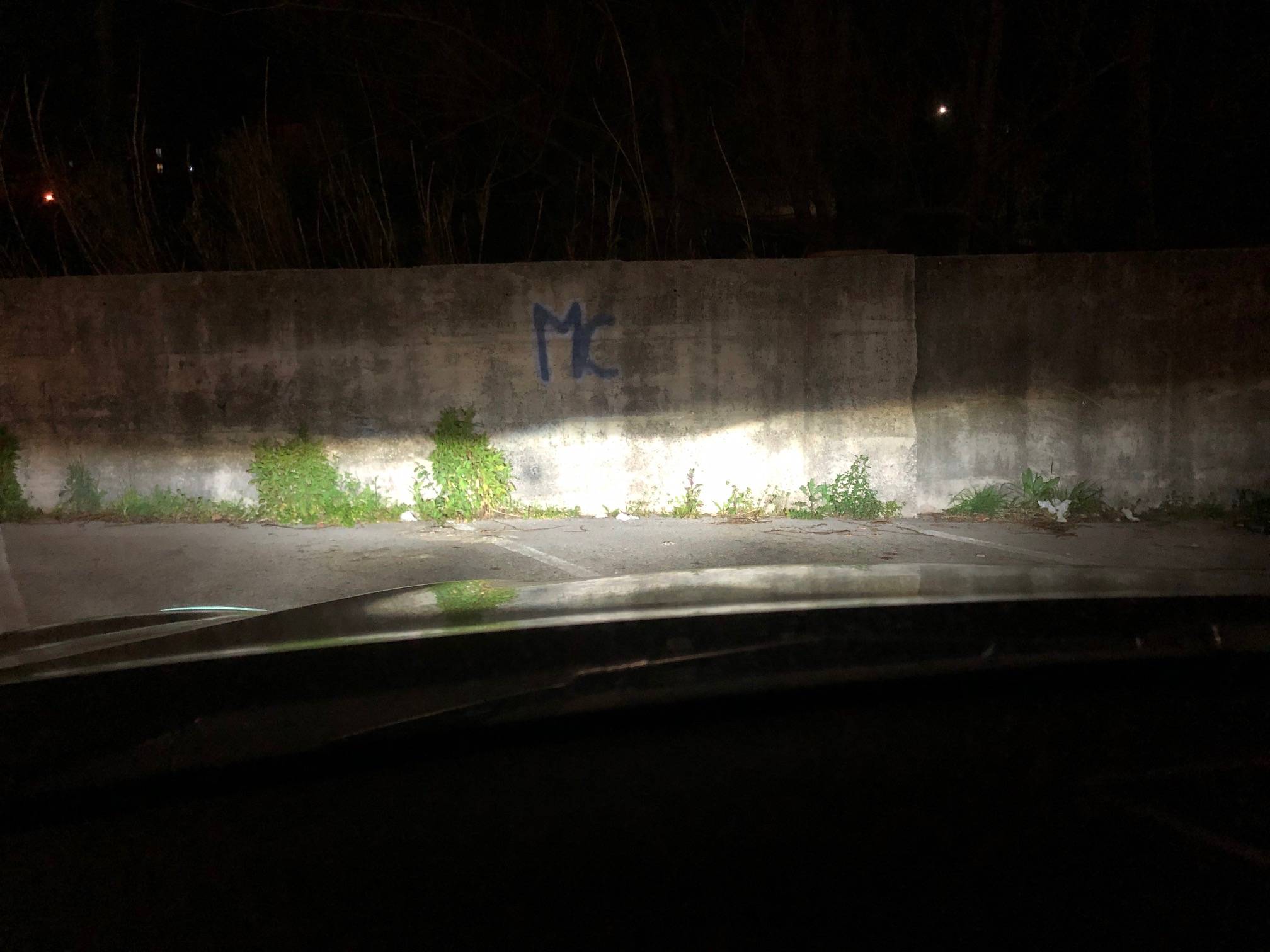

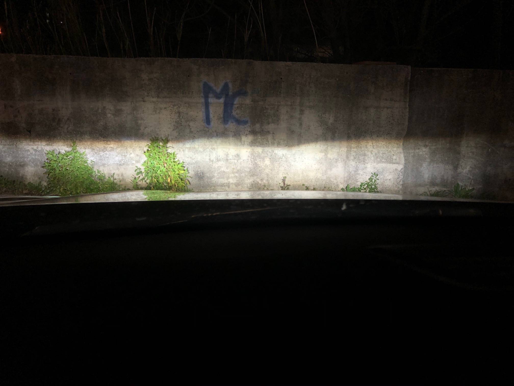

Foto 1 ad una distanza di due metri dal muro con regolazione luci impostata a 1

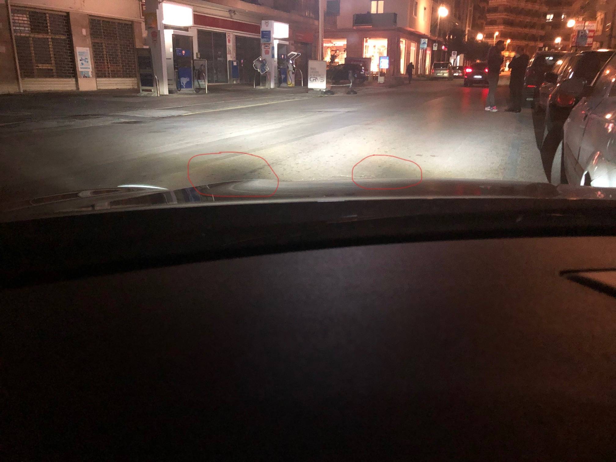

Foto 2 ad una distanza di due metri dal muro con regolazione luci impostata a 0

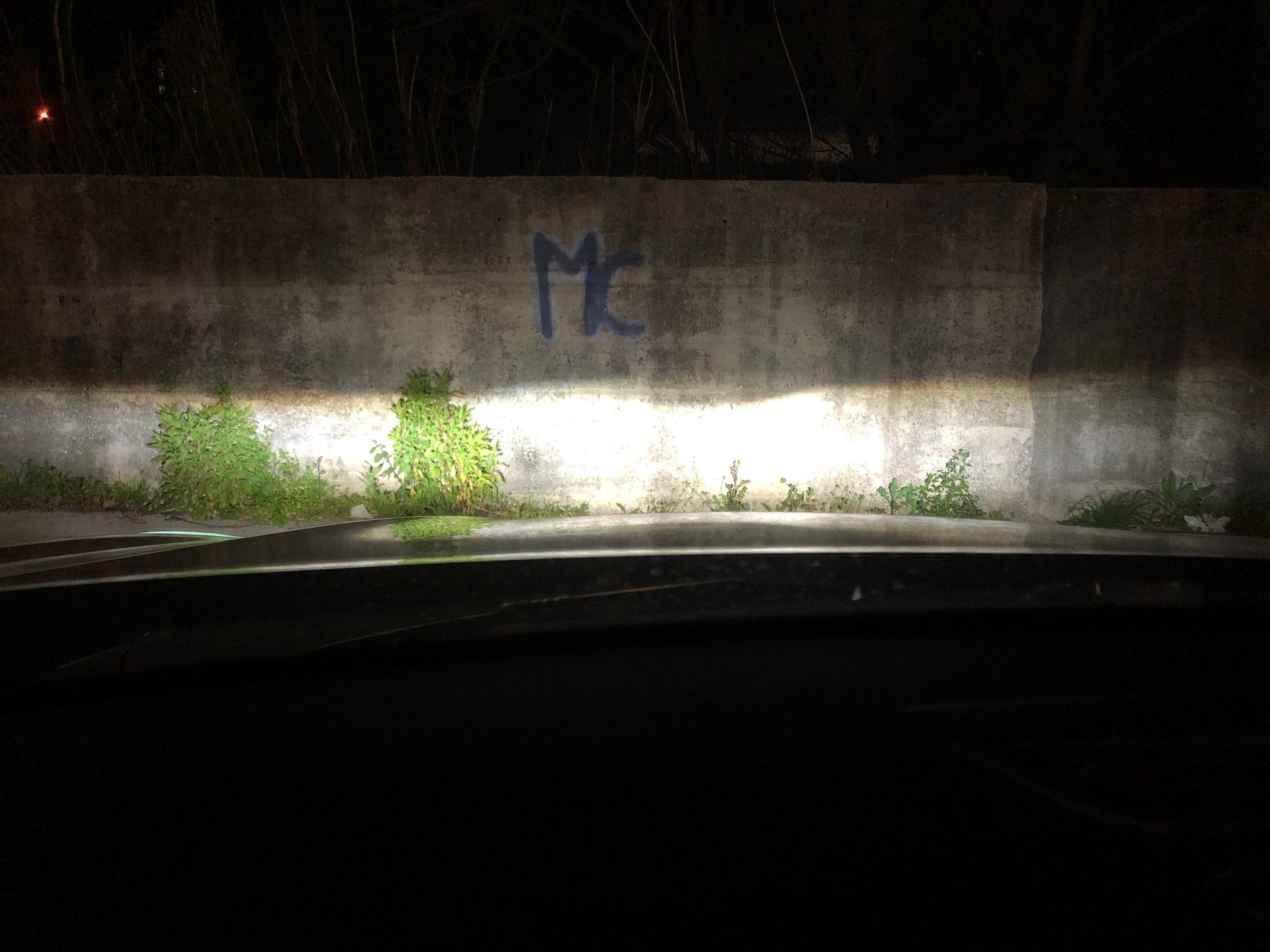

Foto 3 ad una distanza di due metri dal muro con regolazione luci impostata a 1, abbaglianti accesi

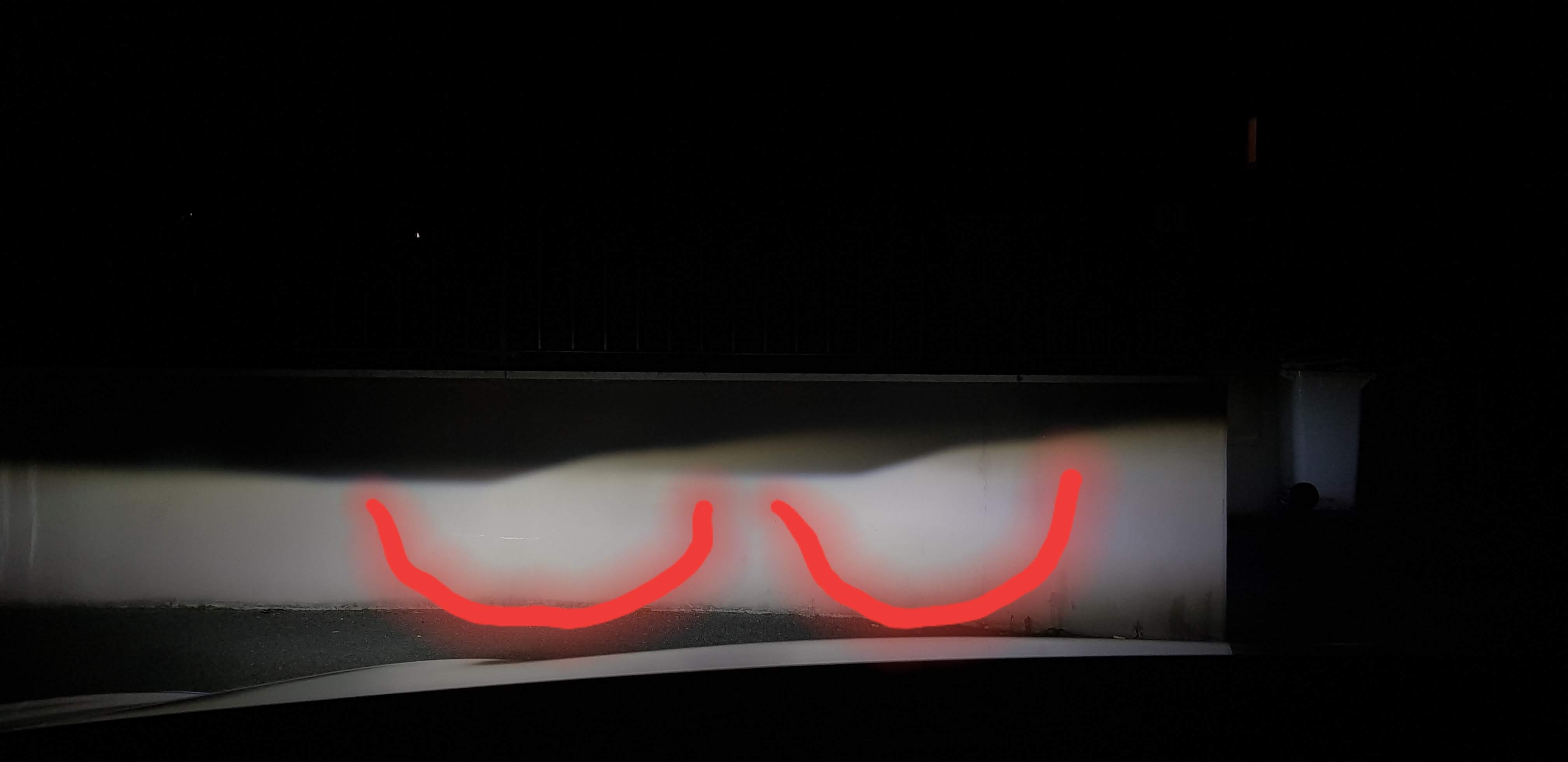

Nell'ultima immagine ho cerchiato in rosso con gli abbaglianti accesi, ho cerchiato in rosso quello che penso sia un problema. Dei coni d'ombra che non si evidenziano con il muro di fronte.
Mi sto sbagliando io in qualcosa? perché se non ricordo male questo problema con le alogene non si evidenziava.
Quello che ho sicuramente notato è che gli abbaglianti non sono per niente adatti perché fanno un fascio di luce troppo alto e non è possibile regolarli meglio di come sono.
Sono consapevole che andranno sostituiti con delle H1 360, ma io non ne trovo potete consigliarmi qualcosa?
Le Audew linkate nei post in precedenza da qualche utente porta a delle H11 e non credo vadano bene.
https://www.amazon.it/dp/B08DJ4Z83Y/?tag=alfauto-21
Help me please. Sto impazzendo.

Per me la proiezione degli anabbaglianti è corretta, probabilmente deve abbassarli un po tra 0 e 1, l'ho fatto anch'io.
Gli abbaglianti si possono abbassare c'è un correttore d'altezza, non ricordo bene in che posizione del faro, sono 3 in totale le regolazioni.
Il fascio dei miei è di poco più basso del tuo. Ma ci sei quasi.....
Ciao None,
grazie per il consiglio sugli abbaglianti non ne ero a conoscenza. Non appena possibile ci provo nuovamente e ti farò sapere.
Mentre per quanto riguarda gli abbaglianti il fascio di luce sul muro sembra essere abbastanza precisco rispetto alla foto che mi avevi inviato come riferimento.
Ma rispetto all'ultima foto che ti ho inviato? quei due cerchi in basso sembrano essere dei coni d'ombra. Lo fa anche a te? forse i fari sono troppo alti?
