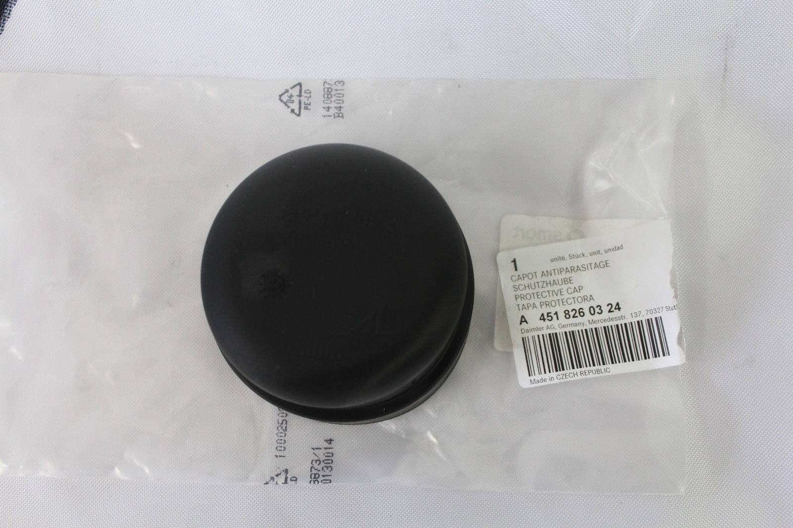

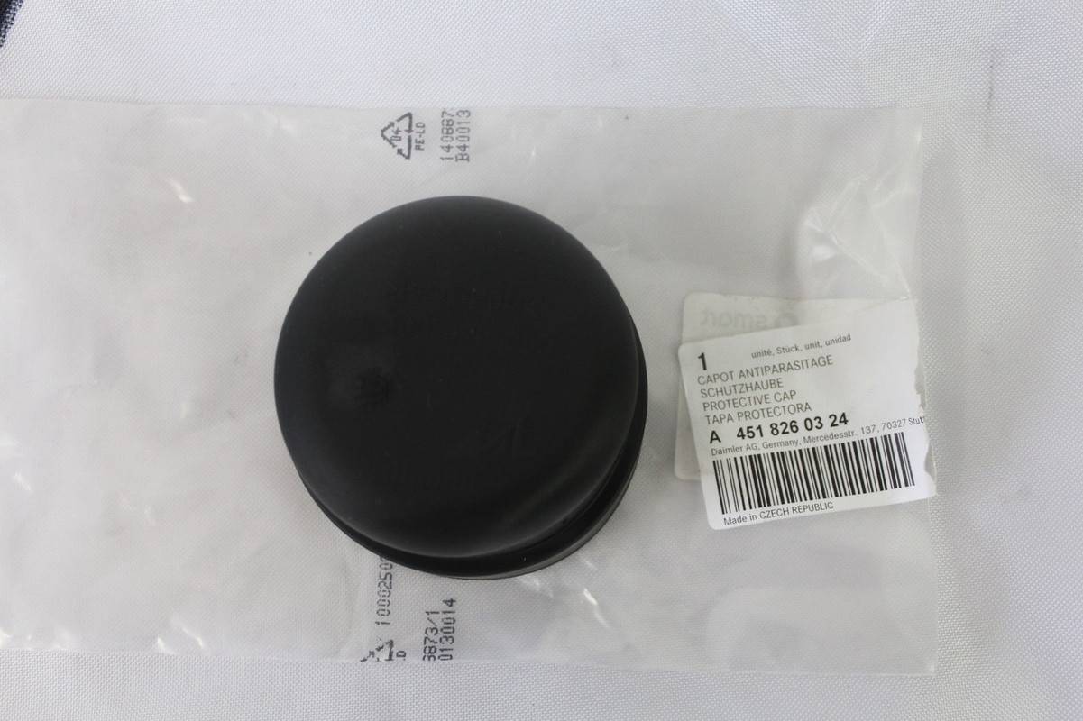

4. Qualcuno mi linka i tappi copertura maggiorati? Soprattutto per gli abbaglianti perché già cosi la scatoletta filtro non ci entra, figuriamoci se devo montare anche l'altra.

4) vai in mercedes e chiedi i tappi faro smart 1° serie
5) falla partire col booster, i led non c'entrano, avrai avuto un calo mentre facevi le prove a motore spento.
Aggiungo..
Se vuoi un alternativa economica agli ottimi tappi smart, puoi prendere questi
o anche altri simili, sempre da 70 mm

3. SOLO PER GLI ABBAGLIANTI - H1 - E' NECESSARIO MONTARE UN TAPPO CON MAGGIORE PROFONDITA', si adattano perfettamente i tappi di ricambio per la SMART con codice A 451 826 03 24
