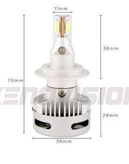

Ovviamente non hai visto bene e non hai letto bene neanche le "utime" discussioni... Sono due kit con medesimo attacco (H7 per anabbaglianti) ma la disposizione dei led è completamente differente ed è ciò che le rende "diverse"... Una adatta ai fari lenticolari appunto, e l'altra per quelli a parabola.
PER I FARI LENTICOLARI SONO INDICATI I LED DISPOSTI A "V", e lo abbiano scritto una serie infinita di volte!

Ti ringrazio innanzitutto del tempo dedicatomi, non ho aggiunto un'importante postilla al mio Post. Scrivo semplicemente perché, nelle recensioni di Amazon, moltissimi parlano di installazione su fari lenticolari e sembrerebbe andare bene, nonostante si tratti di un Kit Led destinato al faro "a parabola". Naturalmente sto parlando del Kit Led da 120W.
Per quanto concerne quello da 90W, ne parlano tutti bene e dovrebbe essere la tipologia di cui stiamo parlando: V-Led, corretto?

Per i lenticolari vanno bene quelli da 90W perché con i led a V.
