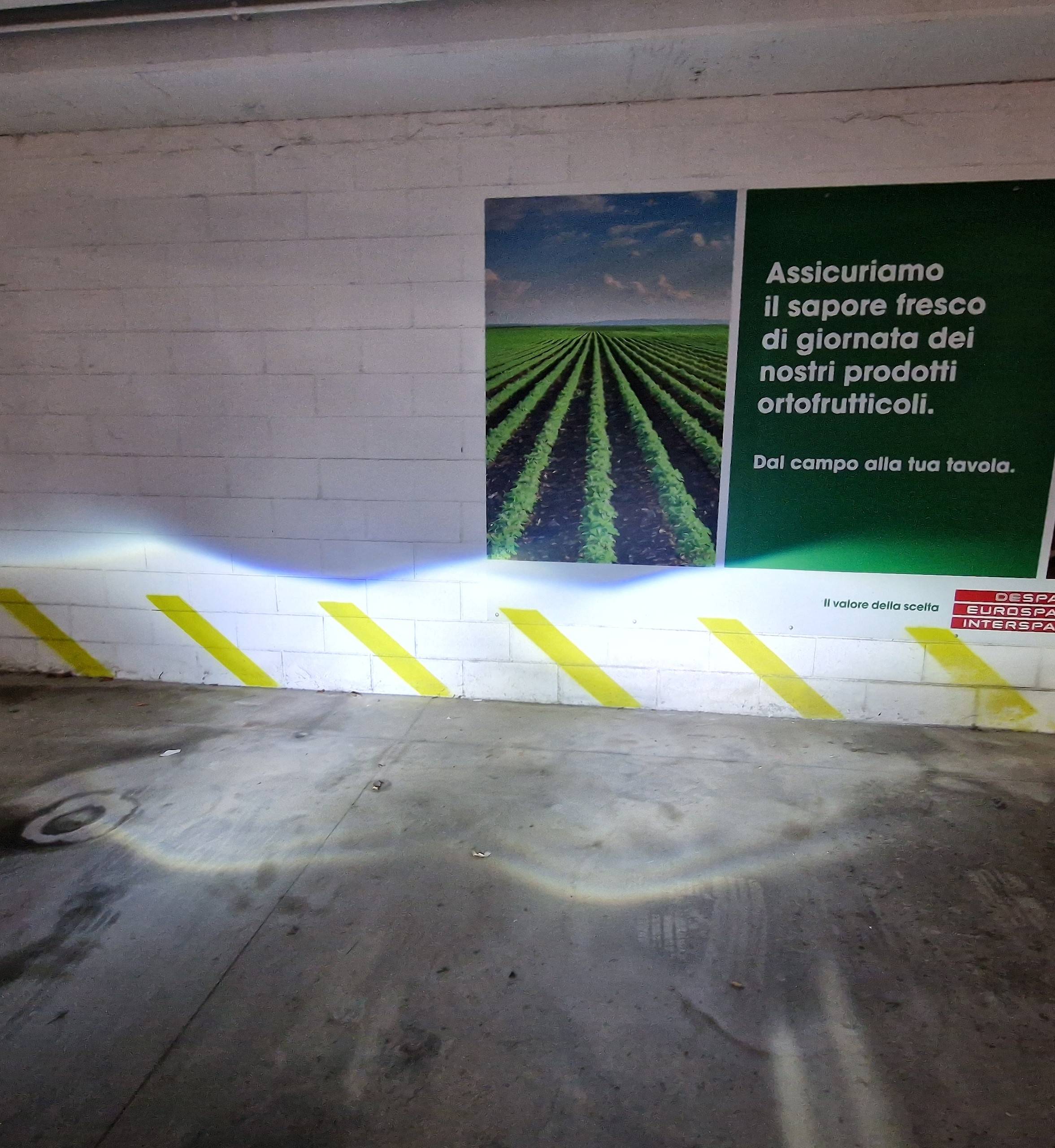

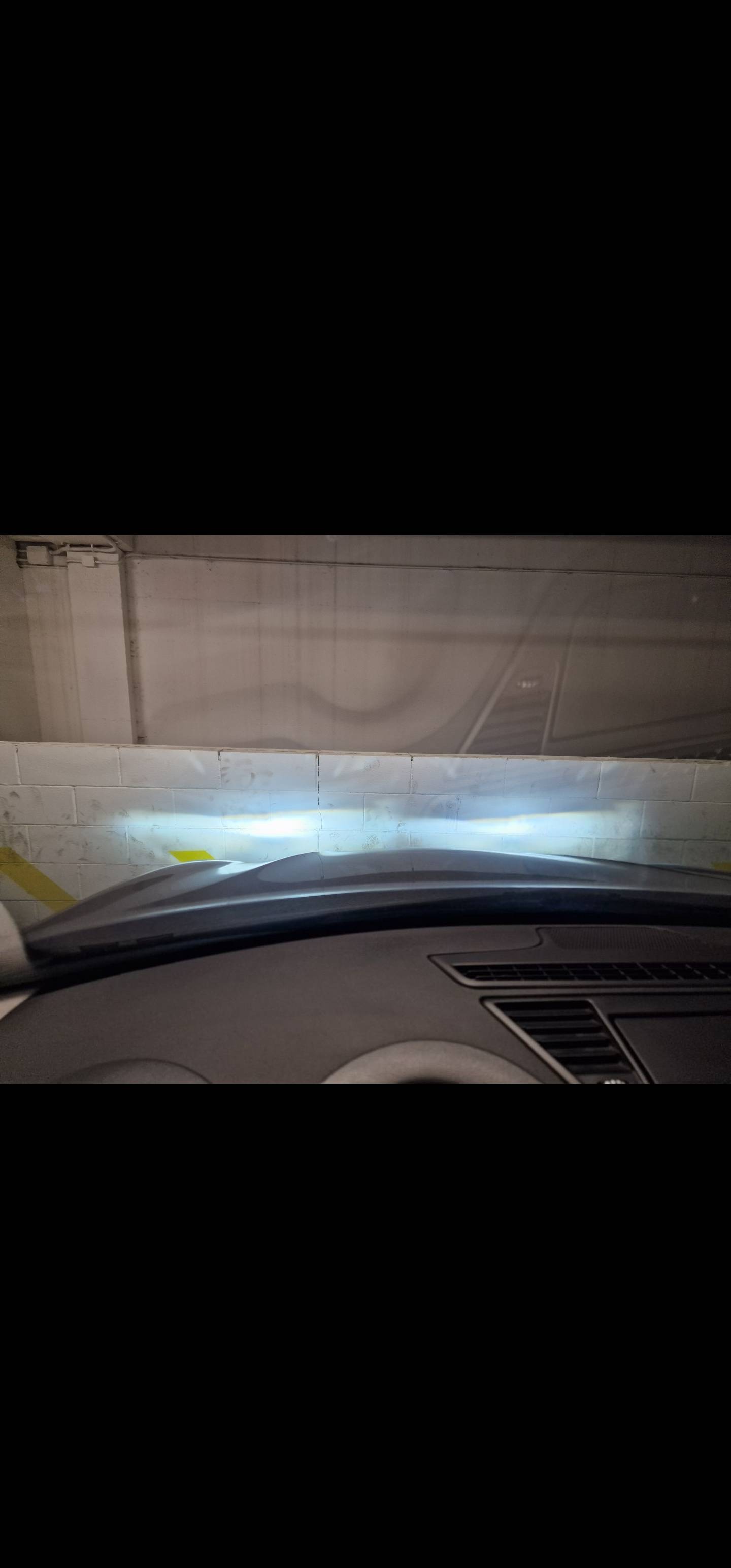

Salve a tutti , volevo condividere con voi la mia esperienza per quanto riguarda anabbaglianti e abbaglianti led su Giulietta.
Inizialmente montai delle koyoso 360 , il fascio di luce non era male ma peccavano un po' di luminosità, inoltre notai che surriscaldavano veramente tanto e le ventole facevano parecchio rumore .
Vi allego una foto su strada delle koyoso 360 e dell'illuminazione davanti ad un muro Screenshot_20240413_183126_MX Player Pro.jpgScreenshot_20240413_163643_QuickPic.jpg

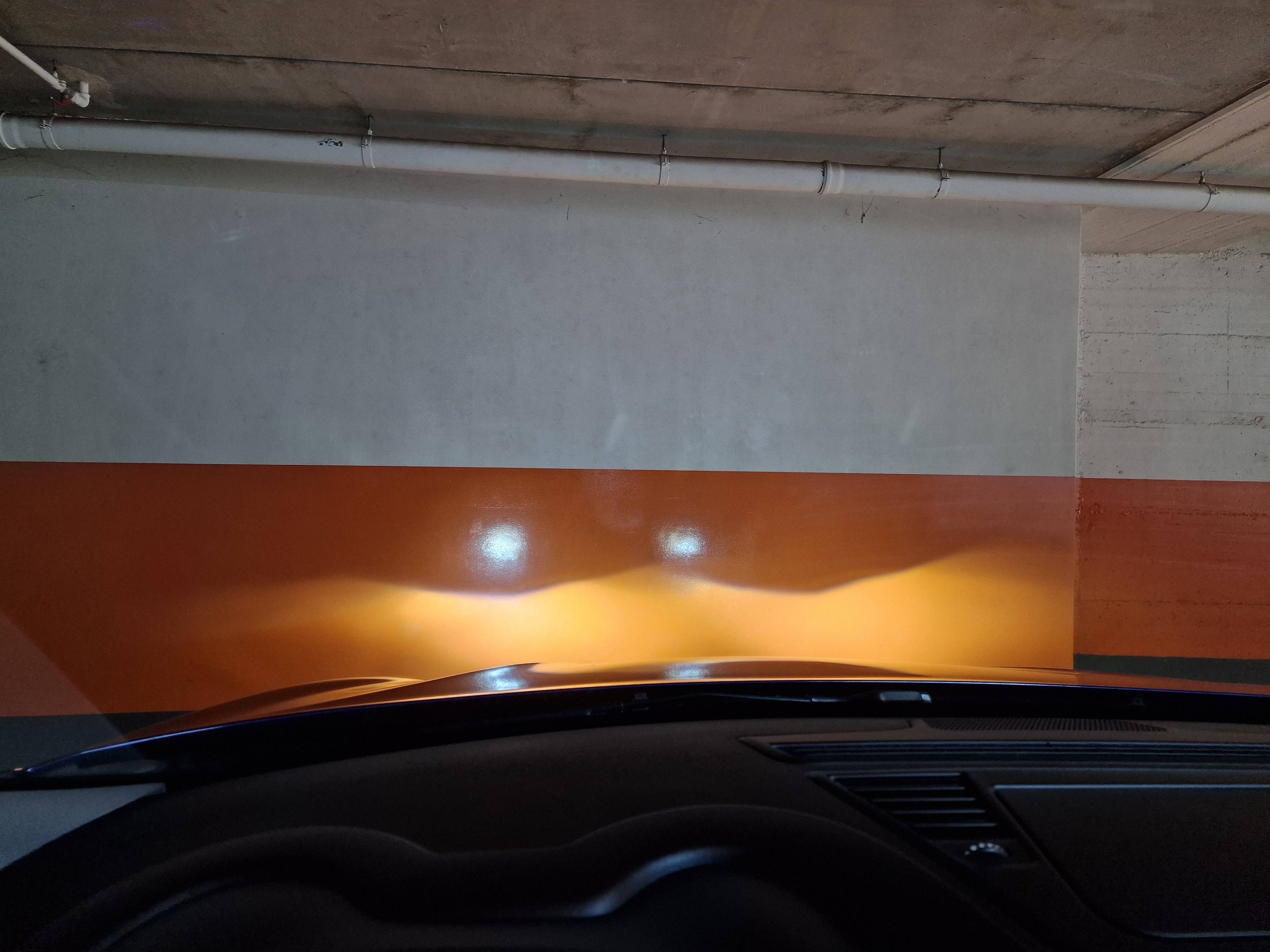

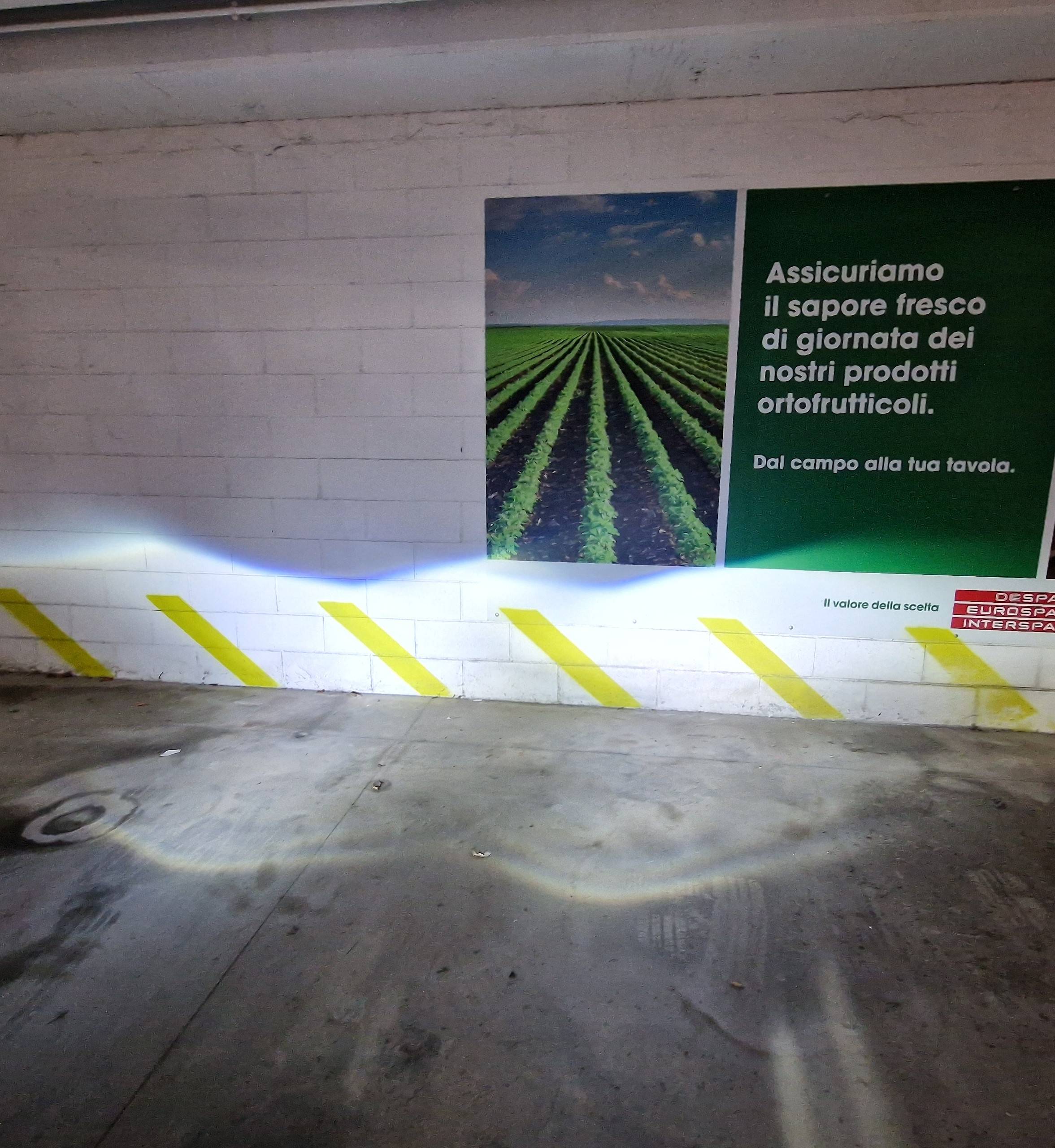

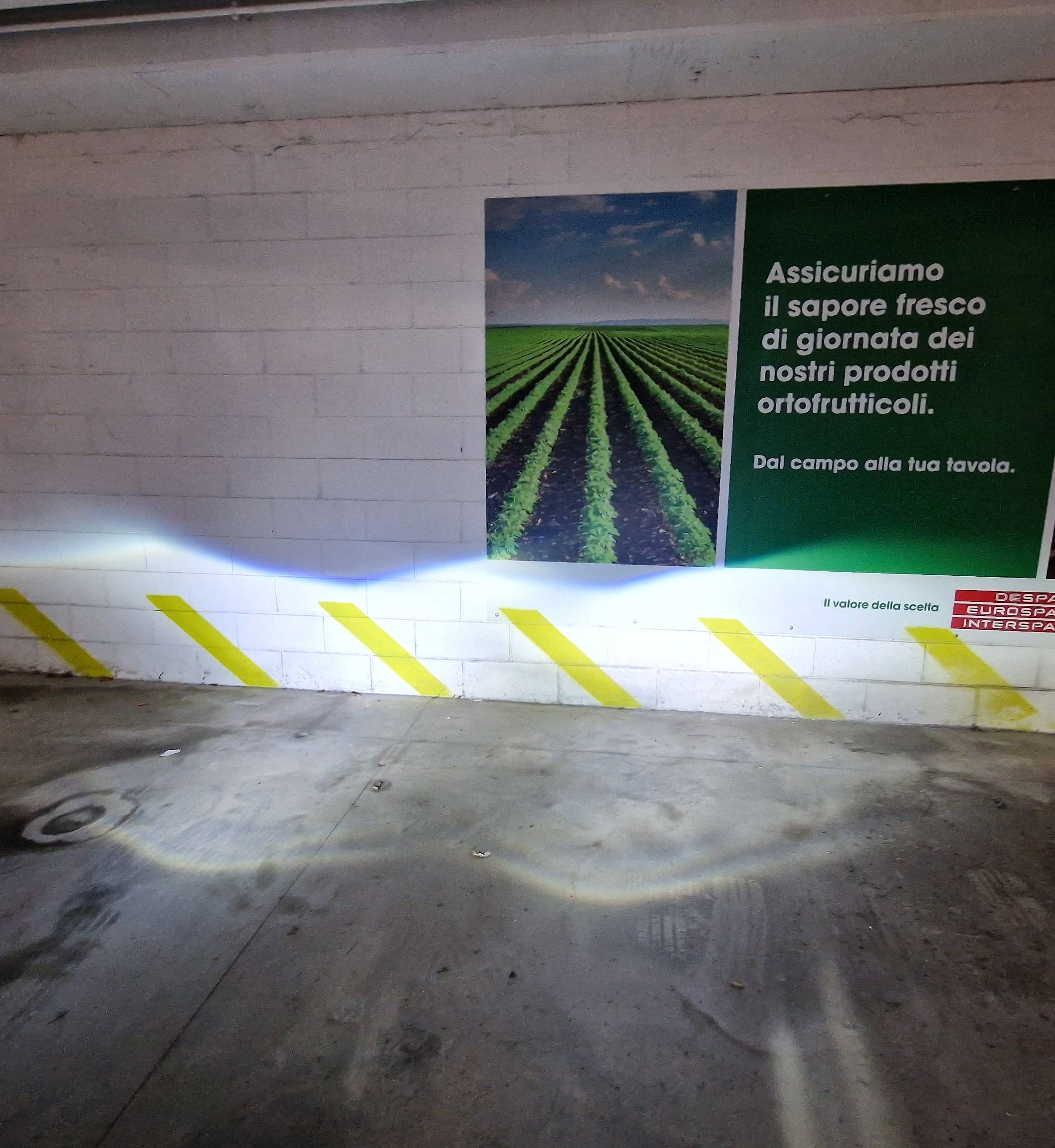

Dopo 1 anno di utilizzo decido di montare qualcosa di più potente , ero indeciso se prendere i vled delle koyoso o dei monoled xhp 70 , dopo aver letto qualche recensione negativa verso koyoso decido di prendere i monoled (anche se non so come mai qui nel forum li sconsigliate ma in realtà io mi ci sono trovato benissimo) li monto e a illuminazione é tutt'altra roba rispetto ai koyoso 360 , zero coni d'ombra, fascio veramente omogeneo , ventole silenziosissime e temperatura led molto contenuta (le koyoso non potevo toccarle da accese che diventavano incandescenti)
Vi allego le foto dei monoled xhp 70

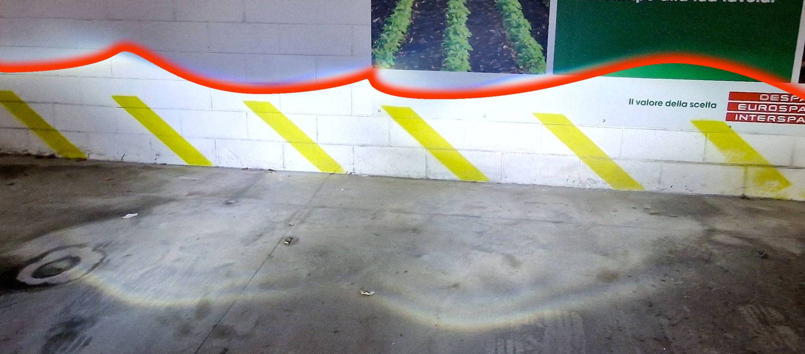

Sembra che il fascio di luce della tua giuly sia fuori-norma, dovresti avere un fascio del genere __/__/ (se non erro), così rischi di dare ancora più nell’occhio qualora incontrassi un agente particolarmente pignolo! Non so se i monoled che hai adottato permettono di essere regolati, ma prova a modificare la posizione del led sinistro all’interno del lenticolare se ne hai la possibilità, quantomeno per correttezza verso gli altri utenti della strada che rischiano di essere abbagliati da questo fascio irregolare😅
Tuttavia, non piove sul fatto che adesso hai una gran bella illuminazione, complimenti!
Dario.
Concordo con @Dapa03 , il fascio di luce è totalmente fuori norma.
Probabile che le lampade hanno bisogno di essere regolate (girate) in maniera diversa.

il led l'ho regolato correttamente, é proprio il fascio che é cosi , con i 360 gradi era più piatto mentre con i monoled risulta cosi , comunque fatto anche un test con un amico e mi ha detto che non viene accettato anche perché su strada si vede proprio che spara a terra

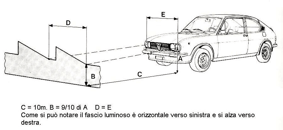

dall'immagine il sinistro sembra faccia più luce, mentre il destro punta troppo al centro, e non si alza verso destra, per comprendere meglio quello che dico vedi la foto:
