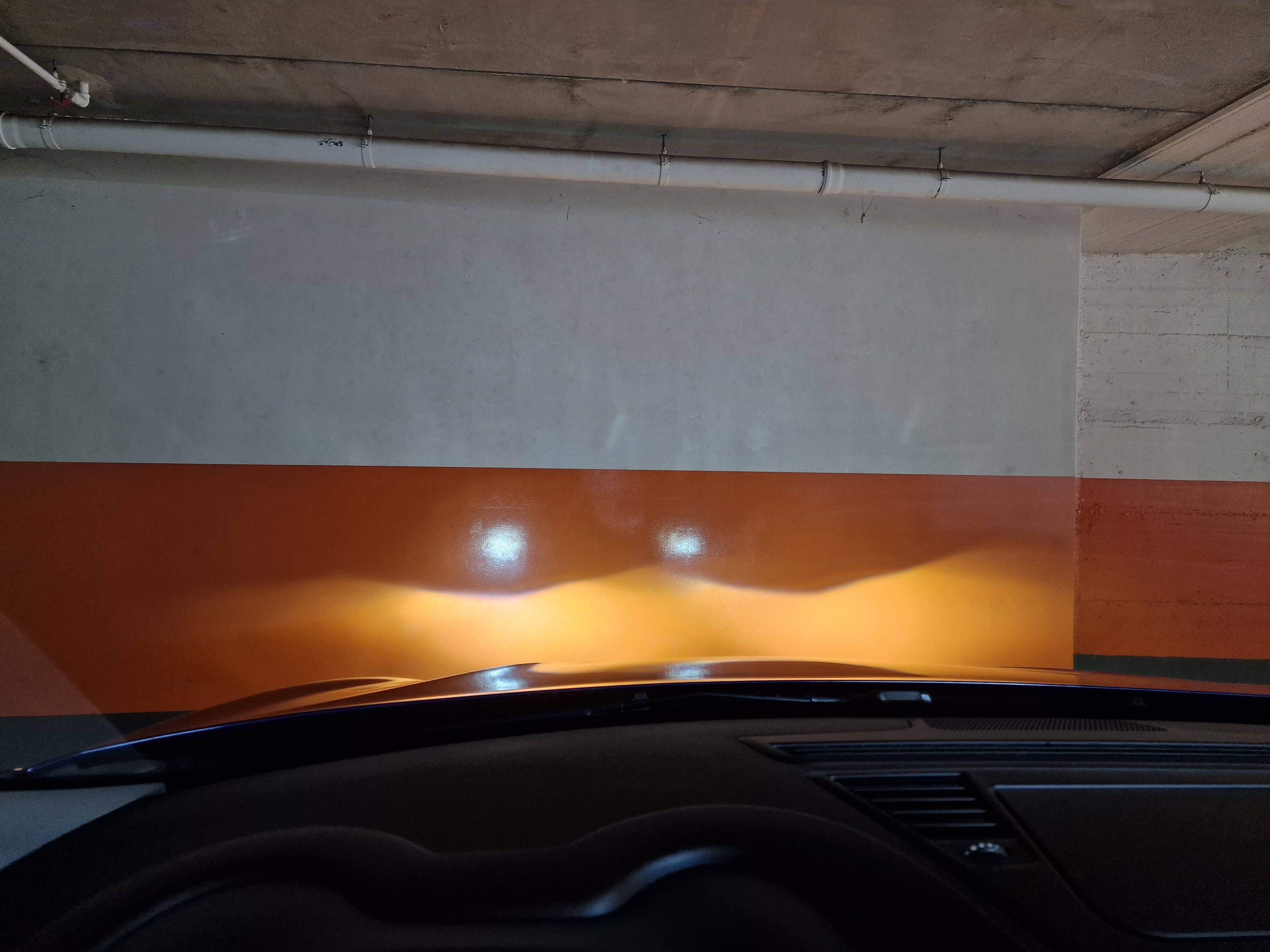

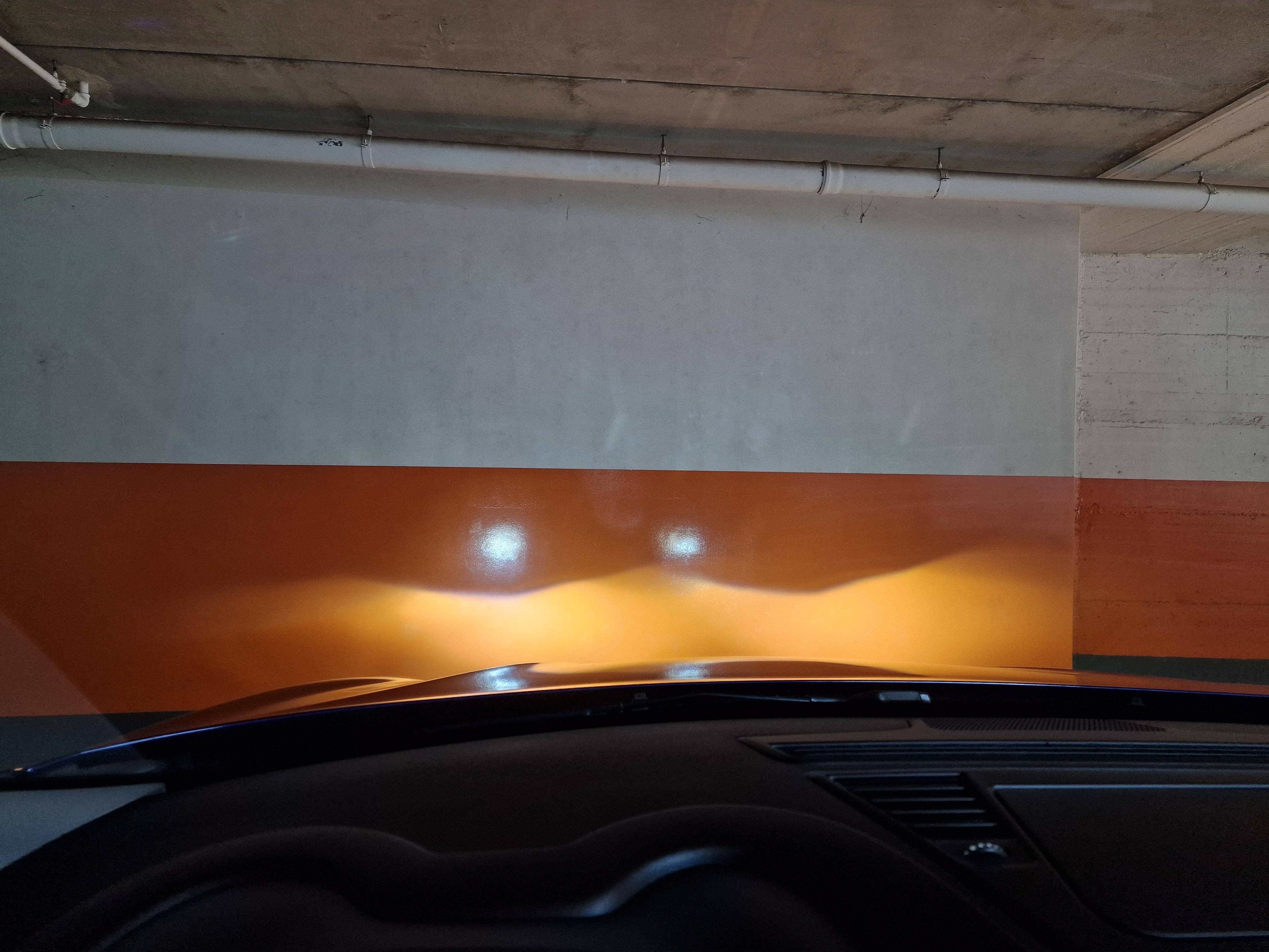

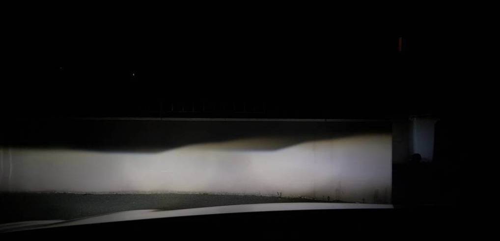

il led l'ho regolato correttamente, é proprio il fascio che é cosi , con i 360 gradi era più piatto mentre con i monoled risulta cosi , comunque fatto anche un test con un amico e mi ha detto che non viene accettato anche perché su strada si vede proprio che spara a terra
Più che altro lo dicevo per un discorso di “omologazione“ (nei limiti del possibile visto che ormai è stato detto e ridetto che i led non sono omologati😫). Forse uno dei motivi per cui il monoled è stato scartato dai collaboratori del thread è proprio questo fascio irregolare, dovrei andarmi a rileggere tutta la discussione.

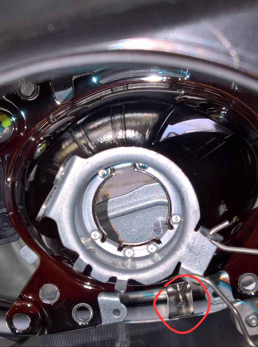

Dentro al faro c'è una levetta, che può essere spostata per centrare la proiezione, ma era stato già detto.
Provate a spostarlo, la proiezione di quei fari non è corretta.
