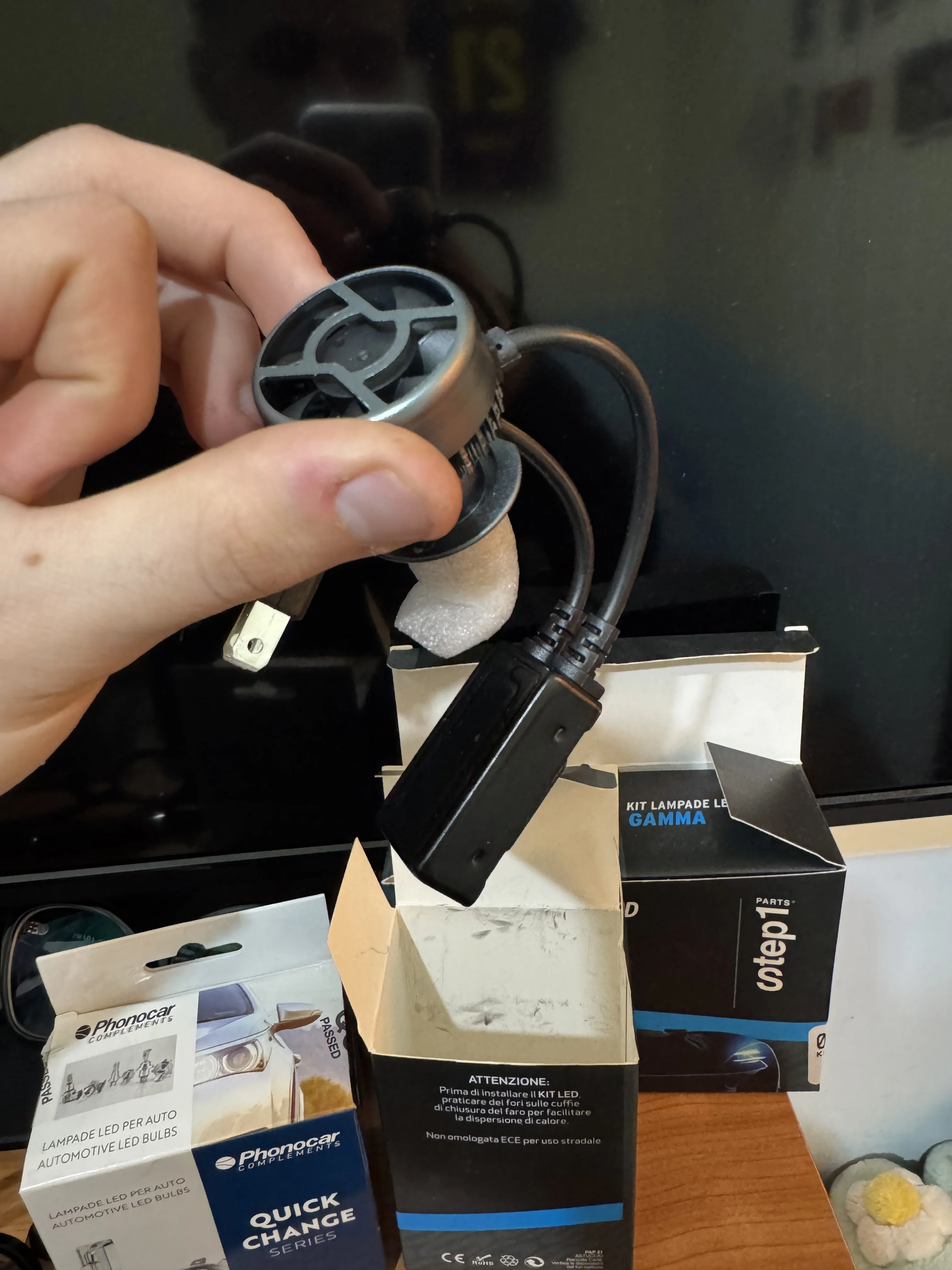

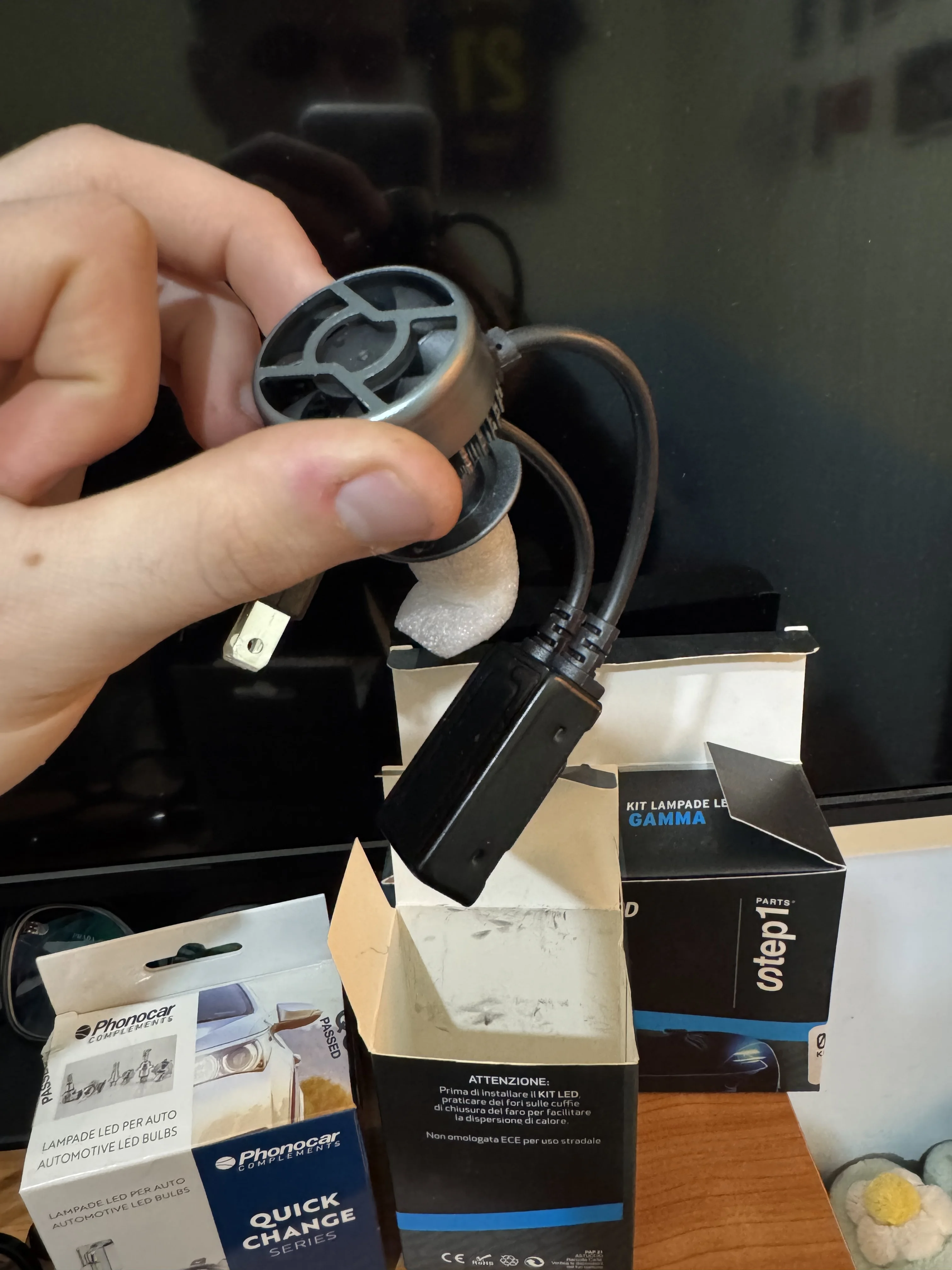

Salve ragazzi ho acquistato queste luci anabbaglianti lenticolari per la mia Giulietta 2015
Dopo aver percorso pochi metri si spengono ma se tocco i freni si riaccendono,mi sapreste consigliare luci a led lenticolari e non che mi risolvano questo problema? Grazie a chi risponderà.

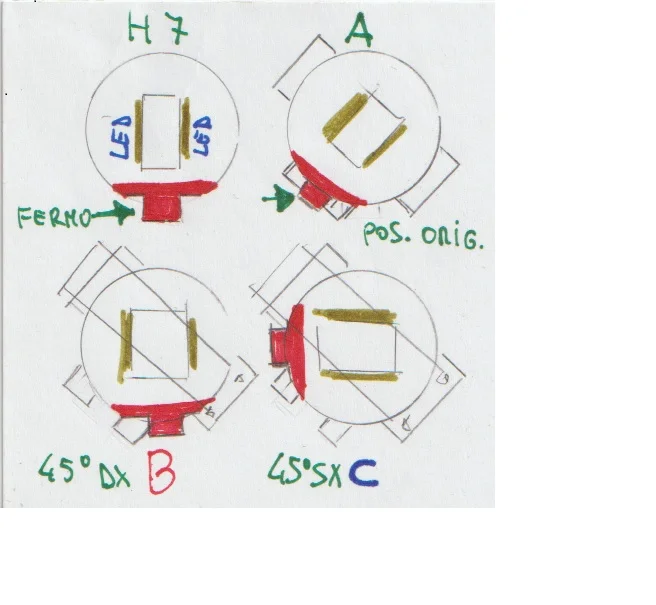

Buongiorno a TUTTI. Scusate ma io insisto sul fatto che le nostre h7 alogene risultano montate con una rotazione di circa 45°a SX guardando il portalampade.
E se montassimo i led senza possibilità di regolazione con la "linguetta" di posizionamento, che è presente come sulle h7 alogene, a dx delle due che fermano la stessa nel portalampada del faro in teoria i led risulterebbero a 9 e 15 e non più a 10 e 20; oppure a sx delle due i led risulterebbero a 12 e 30 e verificare l'eventuale formazione o l'eliminazione di difetti nel fascio luminoso. Che ne dite può funzionare?
Visualizza allegato 300924Visualizza allegato 300925Salve ragazzi ho acquistato queste luci anabbaglianti lenticolari per la mia Giulietta 2015
Basta mettere dei filtri.Cerca nel forum e troverai dei post specifici sempre presenti in questa discussione dove si parla di filtri da inserire.
Nella funzione "cerca", il simbolo della lente d ingrandimento, scrivi "filtri digitali" molti hanno risolto con quelli
