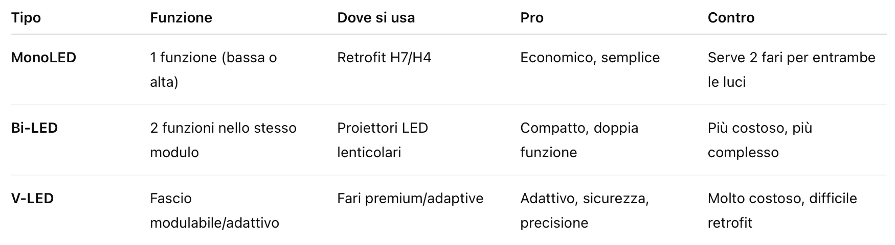

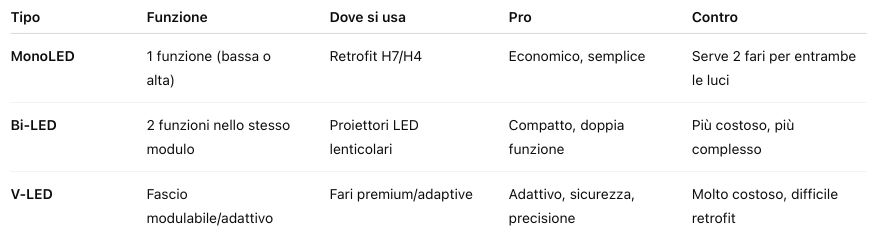

Abbi pazienza ma non mi è molto chiaro cosa siano i V-LED una cosa l'ho intuita... non sono modulabili/adattivi.
Perchè abbiano questa prerogativa serve sicuramente una centralina dedicata.
Per V-Led, correntemente si intende una sorgente LED biluce che abbia emissione di luce verso l'alto per gli anabbaglianti e alto più basso per le luci di profondità. Praticamente un comunissima H4 ma a Led.
In sintesi: V‑LED = H4 LED “fisso”, biluce, semplice da installare nei fari tradizionali, senza controllo dinamico del fascio.
Sbaglio?

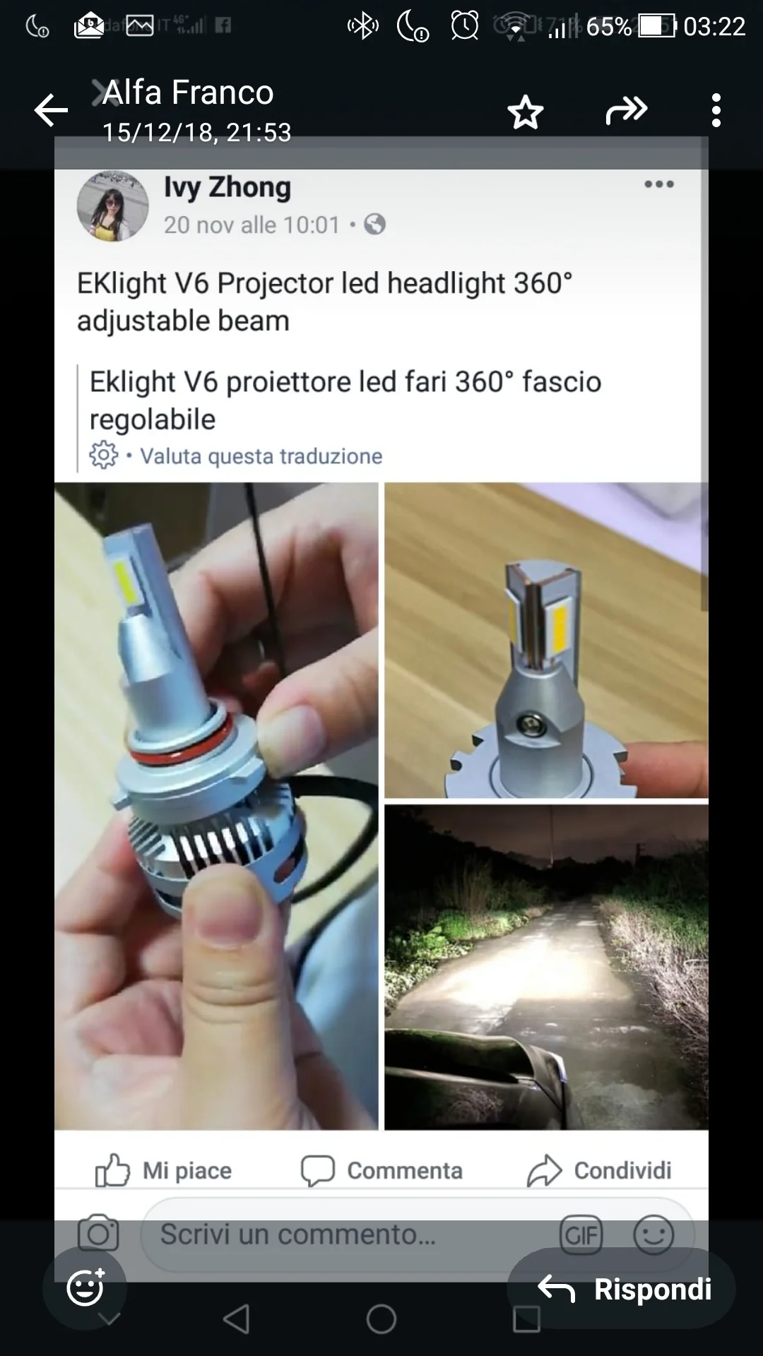

Da come mi ricordo, ai tempi delle h7 eklight V6 (2018) che il costruttore eklight le chiamava vled, si è arrivati a dire che la dicidura vled è per la disposizione a V dei led, anche se nei lenticolari si posizionano a V rovesciata /\
