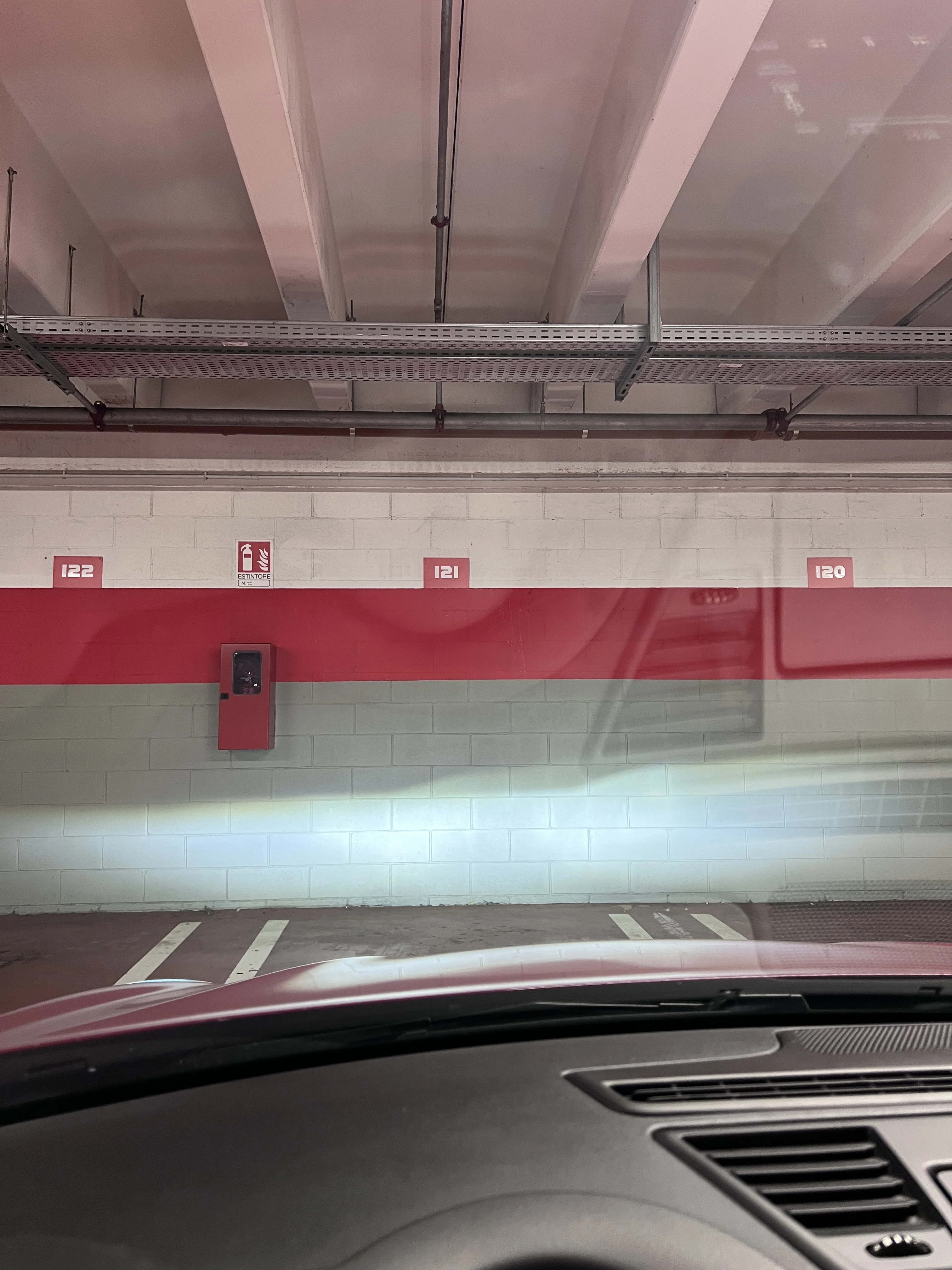

Ciao a tutti, posizionandomi a 10 metri dal muro, ho notato che la regolazione dei fari non è esattamente _/_/ ma __/, cioè come se il fascio lato guida fosse più basso: ho provato ad alzarlo, ma il faro lato guida risulta poi più alto di quello lato passeggero. Secondo voi, dove potrebbe essere il problema? Tra l'altro ho provato a regolare anche i fari in ampiezza e quello lato guida gira a scatti (so che è un problema comune).
Grazie a chi mi risponderà.
