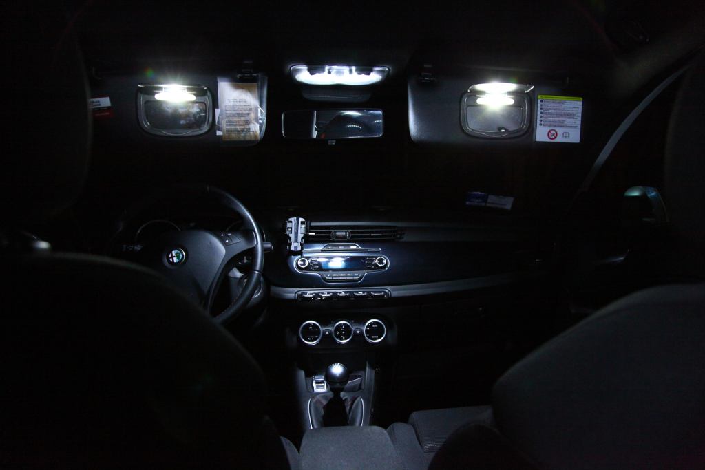

Ciao a tutti, condivido anche qui la mia esperienza sperando di essere d'aiuto ad altri utenti che si cimenteranno in questo lavoretto :-)
Innanzitutto, per quanto riguarda l'esperienza che ho avuto io, il metodo di schiacciare il vetrino non funziona. Ho dovuto infilarci un coltellino svizzero di cattiveria e poi far leva, ma sinceramente ho corso davvero il rischio di spezzare il vetrino a metà da quanto ho tirato! Il rischio di strisciare le plastiche attorno o lo specchio è molto alto... E poi anche se si rimuove il vetrino, la sede della lampadina è contornata da fasce di rame sotto tensione, questo vuol dire che qualsiasi pinza usiate, farete saltare il fusibile di protezione molto facilmente. Io ne ho fatti saltare 2 sebbene mi fossi premunito rivestendo la pinza con del nastro isolante. Mettere le lampadine è una bella rogna da davanti e a forza di provare il nastro si toglie e... spaf! Salta il fusibile! Per fortuna io ci lavoro in mezzo e non mi mancano, quindi premunitevi di fusibili MINIVAL da 10A ;)
Comunque sia, io con questo metodo, 20 minuti persi, e taaaaante eresie tirate ho cambiato quella del parasole sinistro. Per il destro ho scoperto (per fortuna!!!) la procedura corretta :D
Bisogna usare un cacciavite a taglio grosso, far leva ed estrarre tutto il blocco nero specchio/coperchio/lampada. Sono 4 denti, uno per ogni lato, e vengono fuori molto facilmente! Così facendo si sostituisce la lampadina da dietro con le dita, e se prima non vedevi neanche la sede della lampadina, ora la vedi bene e puoi fare un buon lavoro. Vi posto una foto del blocco estratto così da capire al volo il metodo utilizzato da me. Ah, ecco la lampadina a led che ho utilizzato io: fanno molta luce, occhio che sono bianche 5000K, non 7000/8000K come dice il sito.
1 x T5 SMD LED Tachobeleuchtung Fußraumbeleuchtung Sonnenblendenbeleuchtung Weiß | eBay
Ed ecco le foto:
Visualizza allegato 105814Visualizza allegato 105815

Buonasera, io oggi ho fatto così come te, solo che consiglio di usare delle levette in plastica al posto dei cacciavite e staccare lo specchio dal circuito. l'operazione è molto semplice e così si lavora comodi e non si rischia di rompere o graffiare nulla. Per staccare lo specchietto dalla struttura basta tirare in su una levetta posta nella parte superiore del circuito e poi facendo leva in avanti tra il circuito e la cornice nera, si stacca e si accede facilmente all'alloggiamento della lampada. Smontare il trasparente lo sconsiglio vivamente perché ho potuto notare dopo l'operazione sopra descritta che non è predisposta a venire via tirandolo, sicuramente spacchereste i fermenti in plastica che lo tengono su.
Spero di essere stato d'aiuto. Ciao
