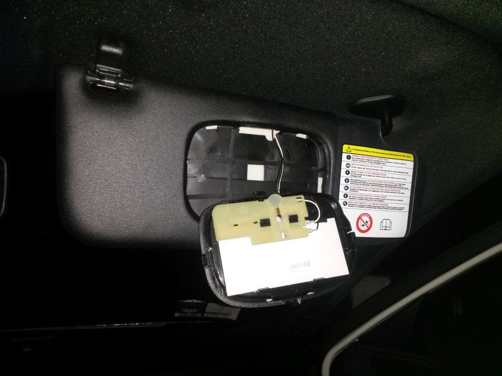

Ciao a tutti, condivido anche qui la mia esperienza sperando di essere d'aiuto ad altri utenti che si cimenteranno in questo lavoretto :)
Innanzitutto, per quanto riguarda l'esperienza che ho avuto io, il metodo di schiacciare il vetrino non funziona. Ho dovuto infilarci un coltellino svizzero di cattiveria e poi far leva, ma sinceramente ho corso davvero il rischio di spezzare il vetrino a metà da quanto ho tirato! Il rischio di strisciare le plastiche attorno o lo specchio è molto alto... E poi anche se si rimuove il vetrino, la sede della lampadina è contornata da fasce di rame sotto tensione, questo vuol dire che qualsiasi pinza usiate, farete saltare il fusibile di protezione molto facilmente. Io ne ho fatti saltare 2 sebbene mi fossi premunito rivestendo la pinza con del nastro isolante. Mettere le lampadine è una bella rogna da davanti e a forza di provare il nastro si toglie e... spaf! Salta il fusibile! Per fortuna io ci lavoro in mezzo e non mi mancano, quindi premunitevi di fusibili MINIVAL da 10A ;)
Comunque sia, io con questo metodo, 20 minuti persi, e taaaaante eresie tirate ho cambiato quella del parasole sinistro. Per il destro ho scoperto (per fortuna!!!) la procedura corretta :D

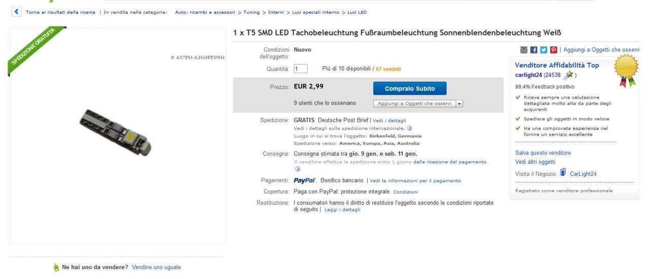

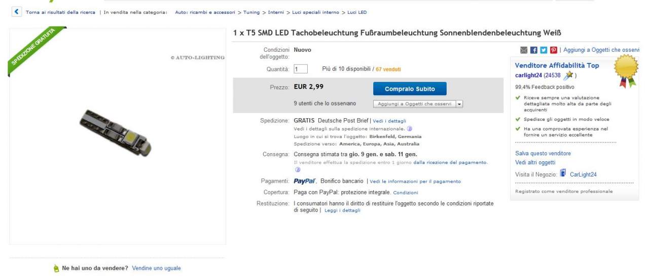

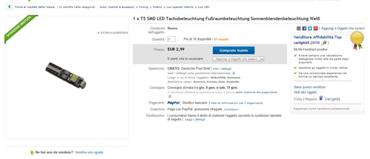

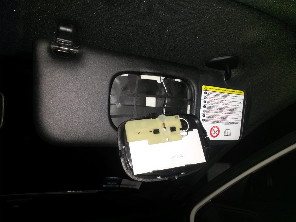

Bisogna usare un cacciavite a taglio grosso, far leva ed estrarre tutto il blocco nero specchio/coperchio/lampada. Sono 4 denti, uno per ogni lato, e vengono fuori molto facilmente! Così facendo si sostituisce la lampadina da dietro con le dita, e se prima non vedevi neanche la sede della lampadina, ora la vedi bene e puoi fare un buon lavoro. Vi posto una foto del blocco estratto così da capire al volo il metodo utilizzato da me. Ah, ecco la lampadina a led che ho utilizzato io: fanno molta luce, occhio che sono bianche 5000K, non 7000/8000K come dice il sito.
1 x T5 SMD LED Tachobeleuchtung Fußraumbeleuchtung Sonnenblendenbeleuchtung Weiß | eBay
Ed ecco le foto:
Visto che di solito i link da e-bay spariscono ad ogni scadenza dell'annuncio, vi metto anche uno screenshot delle lampadine, così sono sicuro che questo resta :D

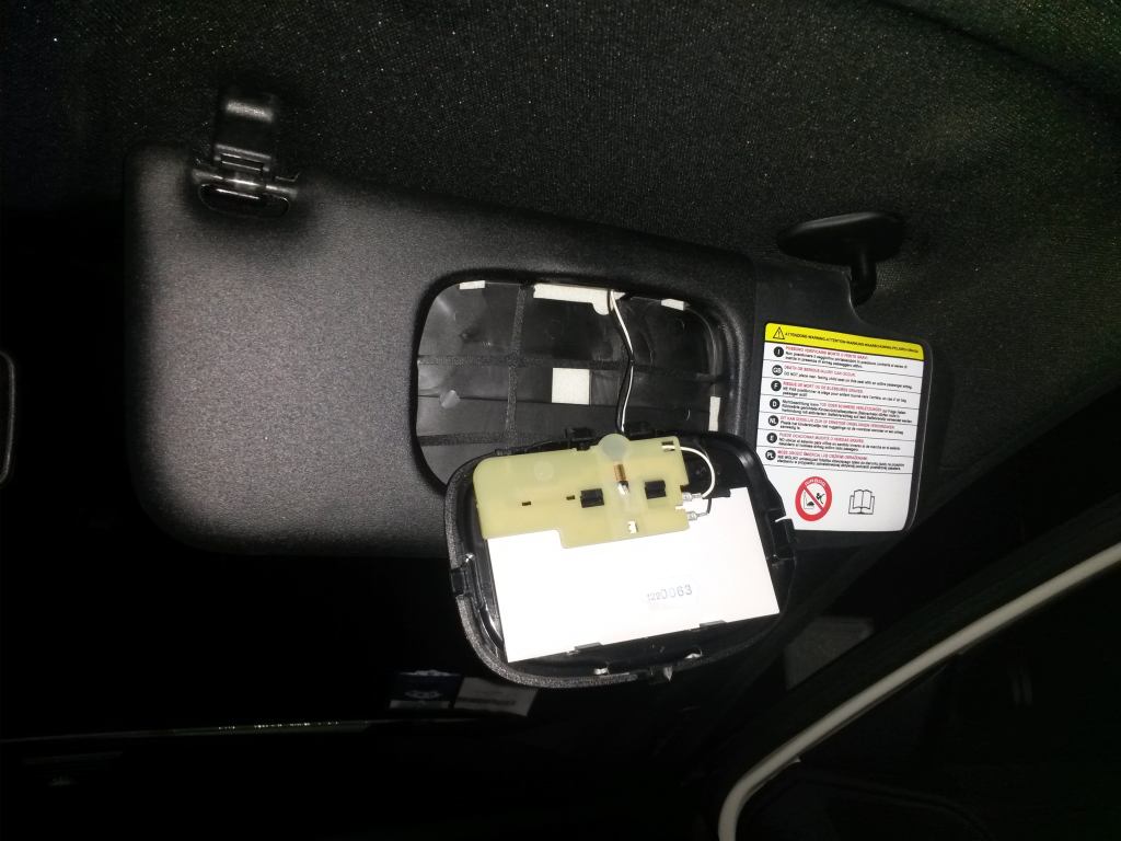

Ed ecco le foto:
Visualizza allegato 105814Visualizza allegato 105815
Visualizza allegato 105816
ciao Iron1984,
stò cercando di sostituire le maledette luci alette parasole... ieri sera ho provato a fare come dici tu ad estrarre tutto il corpo specchietto ed è venuto via tutto correttamente anche se bisogna forzare un pò... ho visto però che sul retro per arrivare alla lampada c'è una specie di protezione di plastica biancastra, questa come si toglie?, premetto che non ci ho ragionato più di tanto poi era tardi ed ho rimontato tutto, ora mi sono già attrezzato con le piccole lampade T5!
grazie ciaooo
Ma scusa perche' non la estrai dal davanti con un paio di pinzette tipo da soppraciglia opportunamente schermate con del nastro adesivo e sfili la lampada? Accedere dal retro significa smontare tutto....

Ciao ragazzi! Ho provato a togliere quel maledetto vetrino ma senza successo... Allora ho visto che si può fare anche dall interno.. Seguendo il consiglio di iror1984.. Sono riuscito a togliere tutto il blocco senza difficoltà ma cè quella parte il plastica che non so come togliere..
Personalmente ho trovato la tecnica da davanti molto scomoda, in primis perchè non c'è uno scanso dove entrare umanamente col cacciavite, e poi perchè ho dovuto tirare come una bestia per estrarre il vetro! Pensavo di averlo spezzato quando è schizzato come un missile nel sedile posteriore! ( E ho fatto pure un graffietto attorno al vetrino... :( )Così ho fatto l'aletta del conducente e ci ho messo un bel pò di tempo, anche perchè non è visibile la sede dove deve penetrare la lampadina, si va a casaccio e anche a culo perchè se sbagli la polarità la devi riestrarre e reinserire rovescia...
L'aletta del passeggero l'ho tolta e rimessa in 4 minuti! Quindi a parere mio è meglio così, poi ovviamente ognuno farà le sue prove e le sue scelte, meglio conoscere un metodo in più che uno in meno :)
@ Luis84: la placchetta bianca che vedi è una specie di coperchio, in cento vedi due denti si supporto. Agisci su quelli stringendoli e spingendoli in giù con una pinza e la copertura viene via. A questo punto ti troverai davanti e ben visibile la sede della lampadina, puoi inserirla comodamente con le dita perchè è tutto lì comodo!

Ciao iron1984, stasera ho finalmente sostituito le lampade nelle alette parasole, grazie ai tuoi consigli, ci ho messo una buona mezzoretta ma considerando che era la prima volta è andata bene dai! Ho bestemmiato un po' a togliere la protezione di plastica e a rimetterla più che altro ad incastrarla giusta! Comunque secondo me la tua procedura è la migliore, per sostituire la lampada si poi fare tranquillamente con le mani! Grazie! Ora attendo le lampade del cassetto portaoggetti e quella del baule.. Poi vedrò se cimentarmi con quelle della targa, che ha quanto ho capito è quella più rognosa.. Ciaooo
