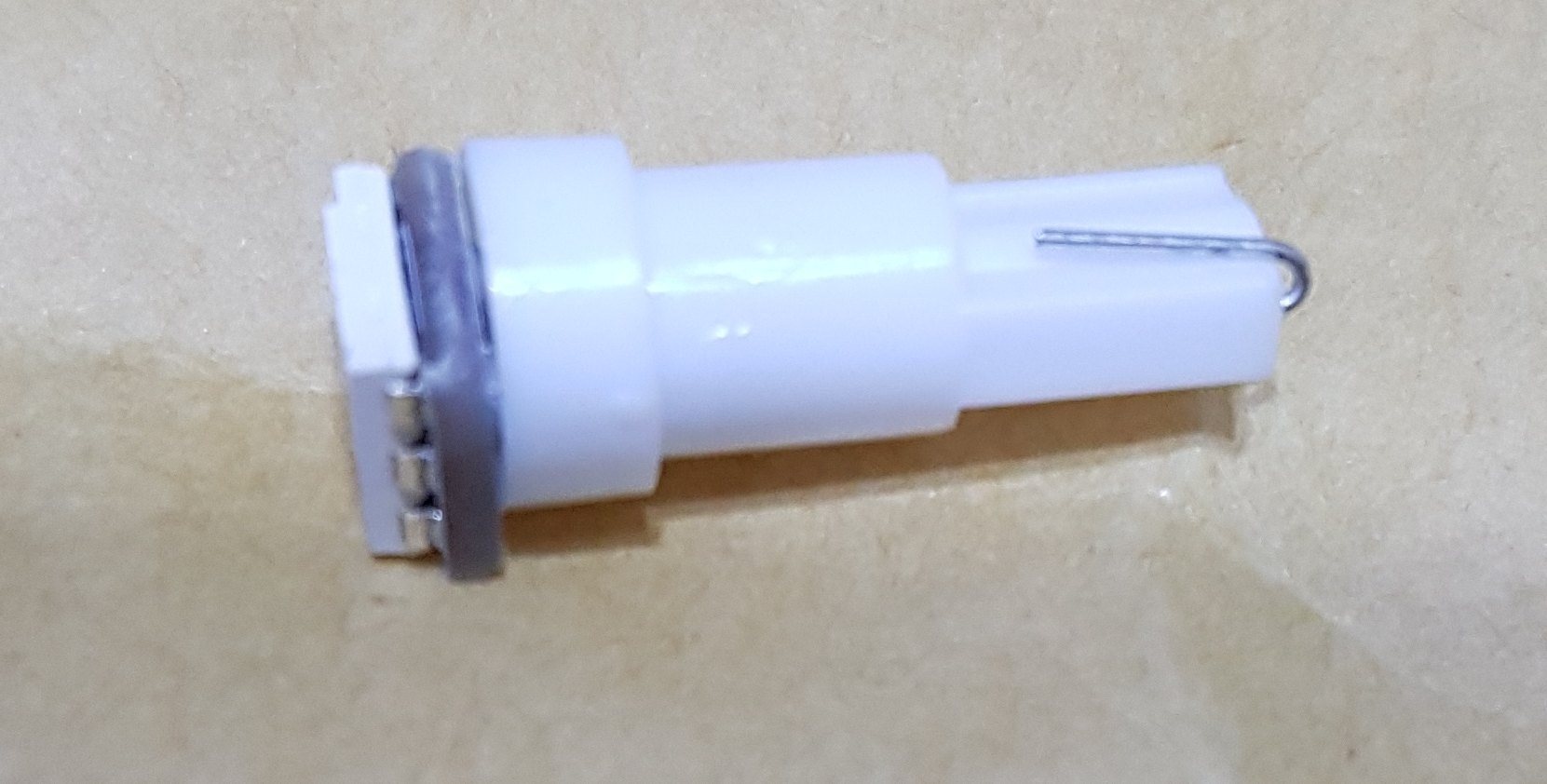

Ciao ho comprato i t5 in foto ma non sono riuacito a montarli, non arrivano in fondo nei contatti e solo se li muovo si accendono. Sono i led errati oppure ho sbagliato io?

Non vanno bene questi che hai preso tu

Devi usare questi:
