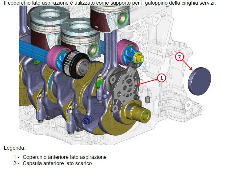

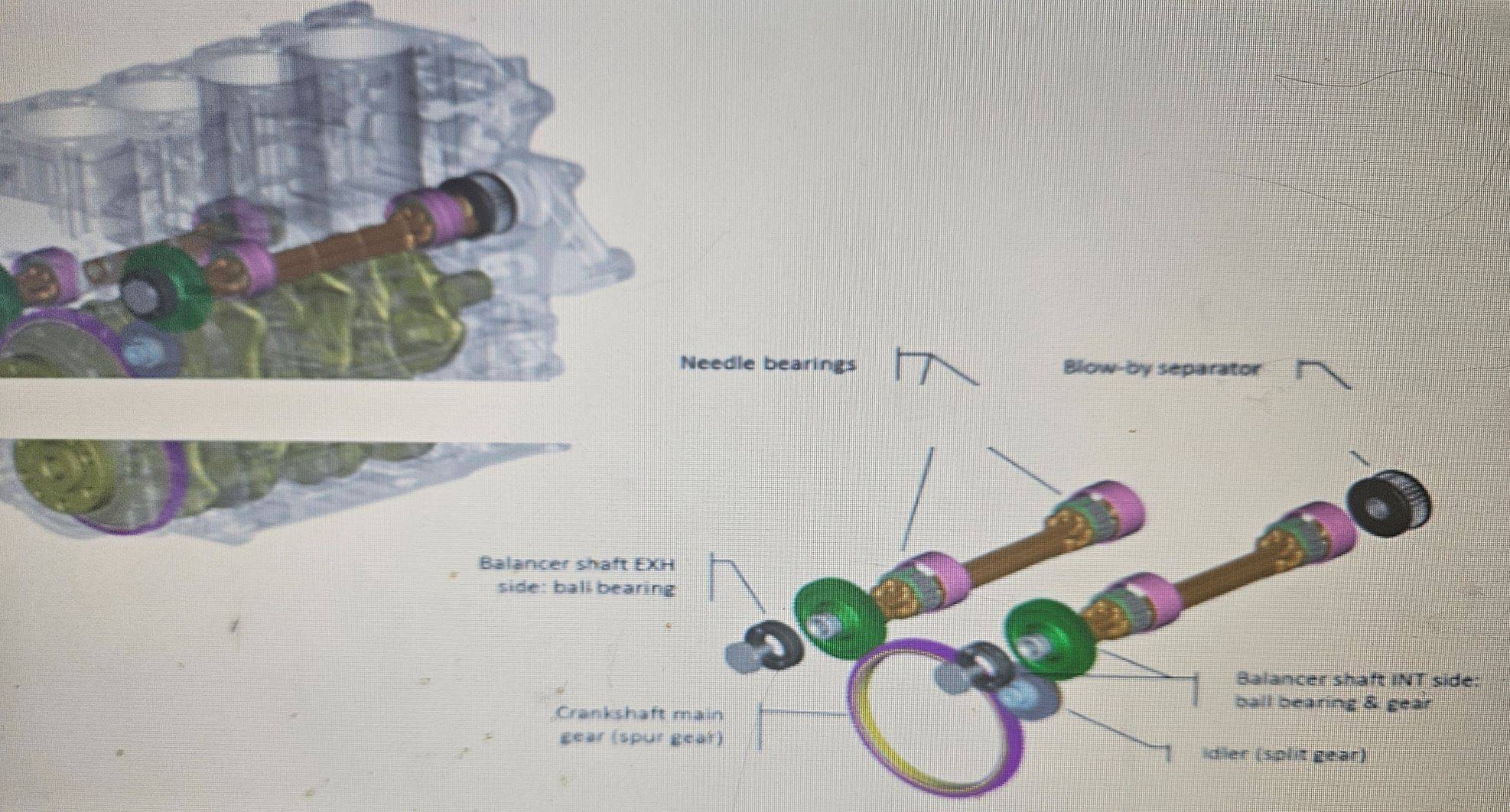

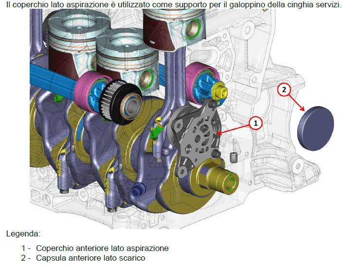

Ma c'è un solo ingranaggio dell'albero intermedio o mi sfugge qualcosa??
Non sono due sti alberi??
forse non ci capiamo del tutto a causa della traslazione di due contralberi, è proprio così!! MA l'ingranaggio intermedio che si trova tra l'albero motore e l'albero di bilanciamento destro è Uno! ed è molto carico di rotazione..(a proposito, da questa figura sembra che gli alberi di bilanciamento ruotino su cuscinetti, anche se in realtà hanno cuscinetti a rulli20240829_165120.jpg
