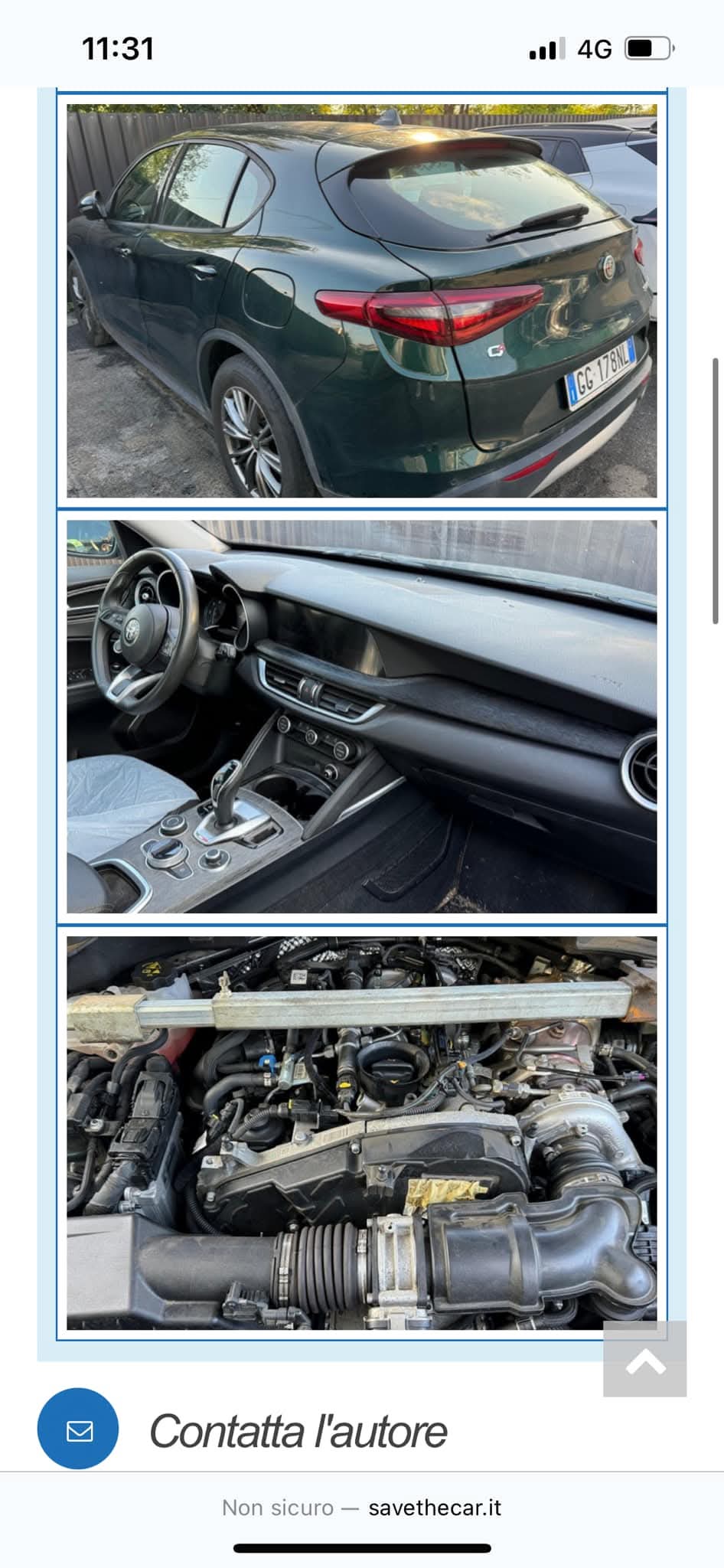

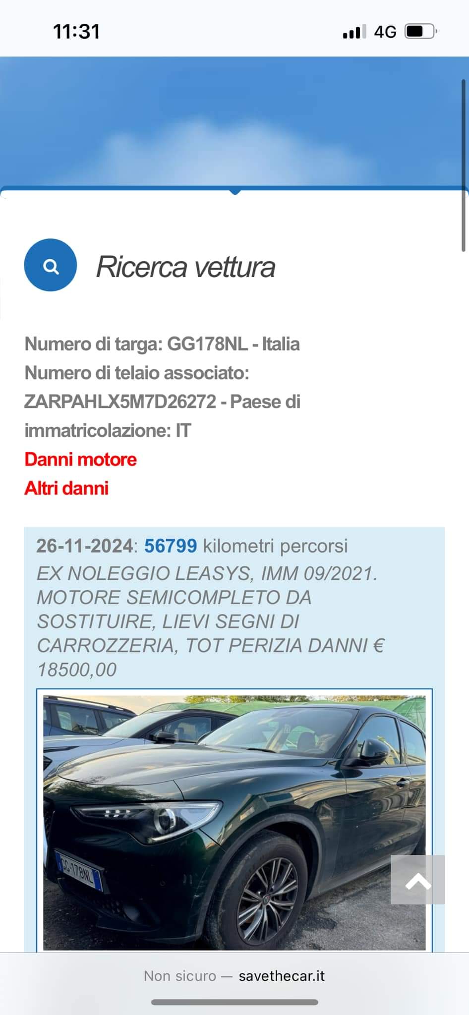

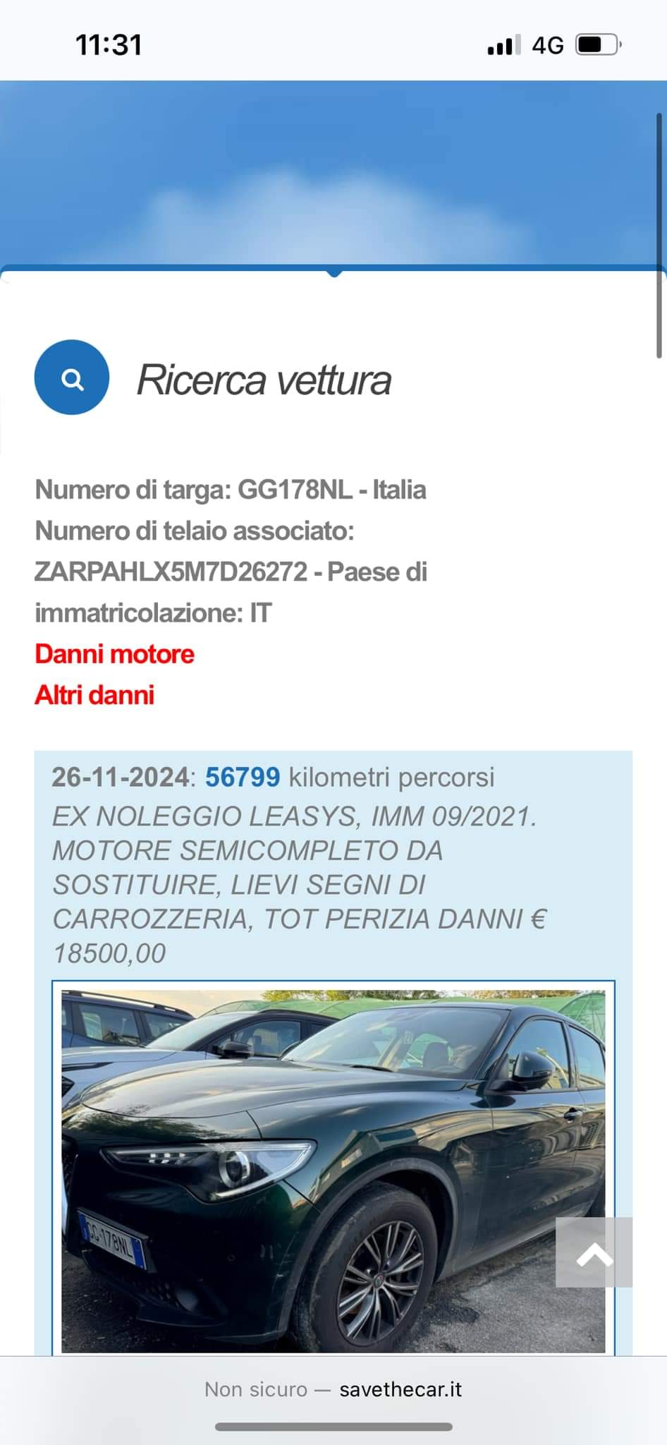

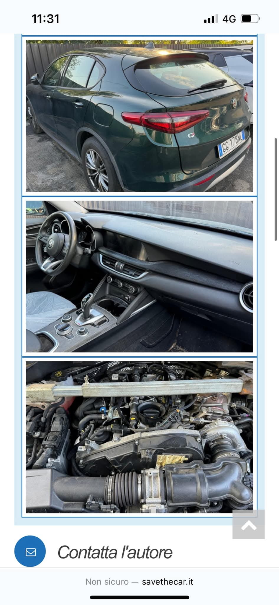

È inutile fare rabbocchi e travasi, L'olio va cambiato prima dei 10.000km. Continua di sto passo e tra non molto puoi buttare la macchina. Tanto su ste nuove porcherie di motori è la prassi!
Visualizza allegato 279145Visualizza allegato 279146
