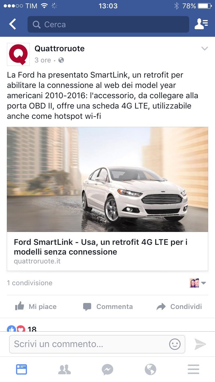

Ecco nel caso cosa dovrà fare alfa Romeo secondo me, così il cliente non si sente abbandonato. Io non dico di avere la connessione ma almeno implementare carplay e Android auto. La macchina è già fantastica ma curare queste cose le farebbe fare un ulteriore salto di qualità secondo me
