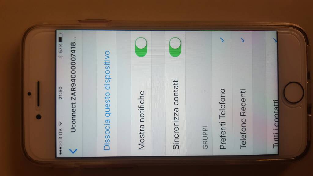

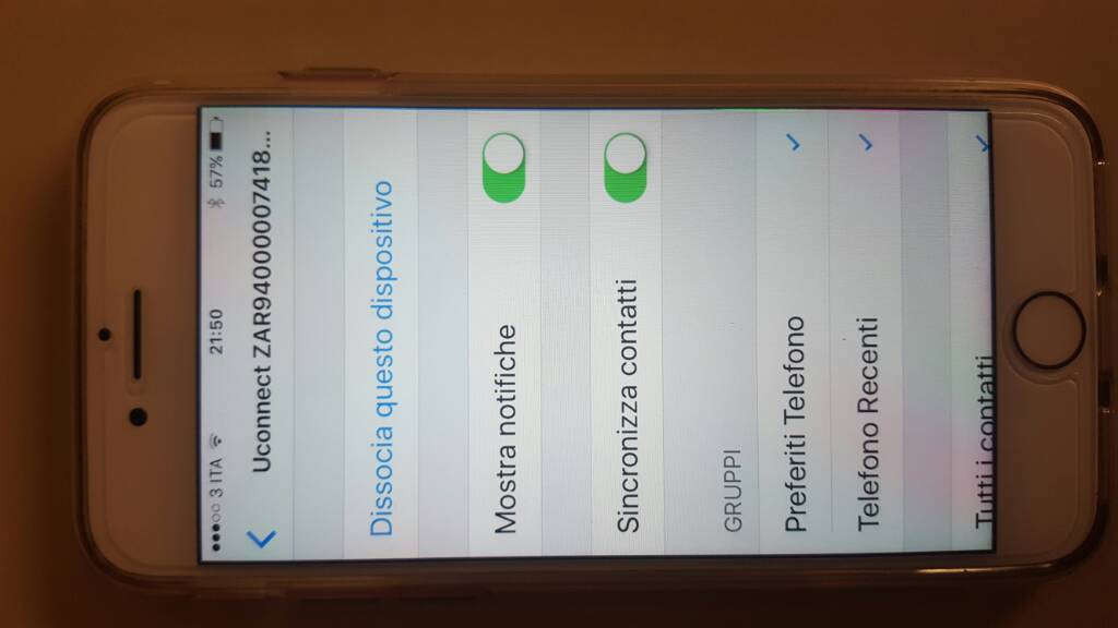

Non è vero!!!!!!
Non date informazioni errate se non avete cognizione di causa, perché create solo confusione allarmismo.

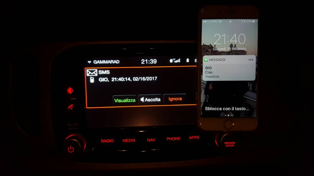

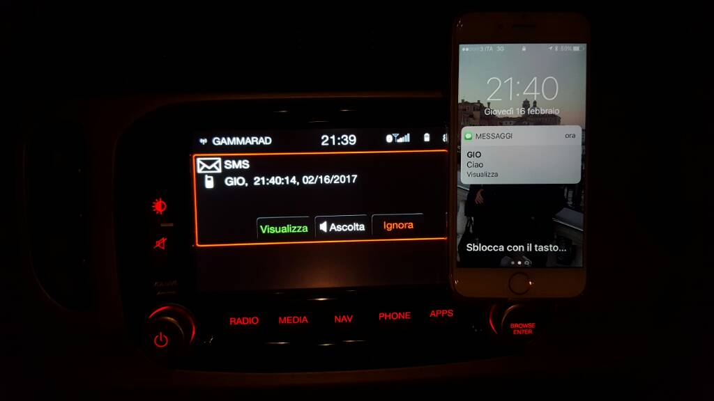

Dovete abilitare dalle impostazioni Bluetooth il tasto "mostra notifiche"Visualizza allegato 136794....e dopo funzionerà.Visualizza allegato 136795
Come potete vedere "iphone7"
Presumo che questo valga anche per Giulia.
Stai parlando del Uconnect e io Blu&Me...forse confusione la hai tu...nella Giulietta del 2013 non esisteva quello che ha la tua
