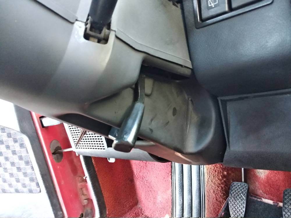

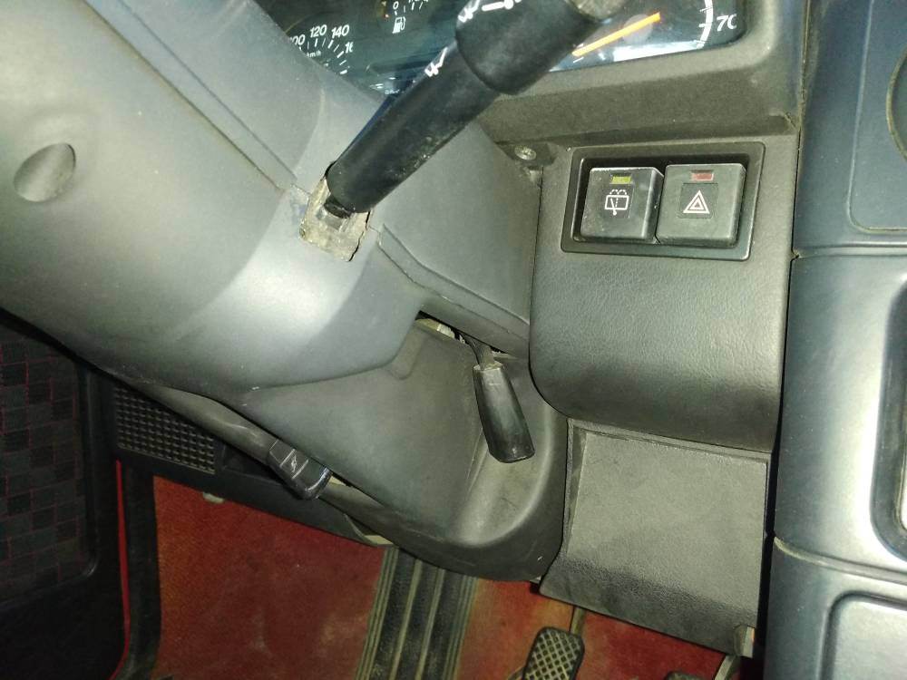

Salve a tutti, qualche giorno fa mi sono imbattuto in questa curiosa leva, ho pensato che il volante fosse regolabile ma questa leva sembra fissa, non si muove di un micrometro, sapete dirmi cos'è o come si sblocca?

La leva serve per regolare il volante.
All'inizio è leggera poi va tirata bene fino in fondo.

Leva sbloccata, il wd 40 è servito a poco, l problema era che era stata spinta fino a fine corsa, l'ho sbloccata facendo passare una pezza dietro la leva (entrata a fatica per via del poco spazio) e tirando come un disperato, e così si è sbooccata.
