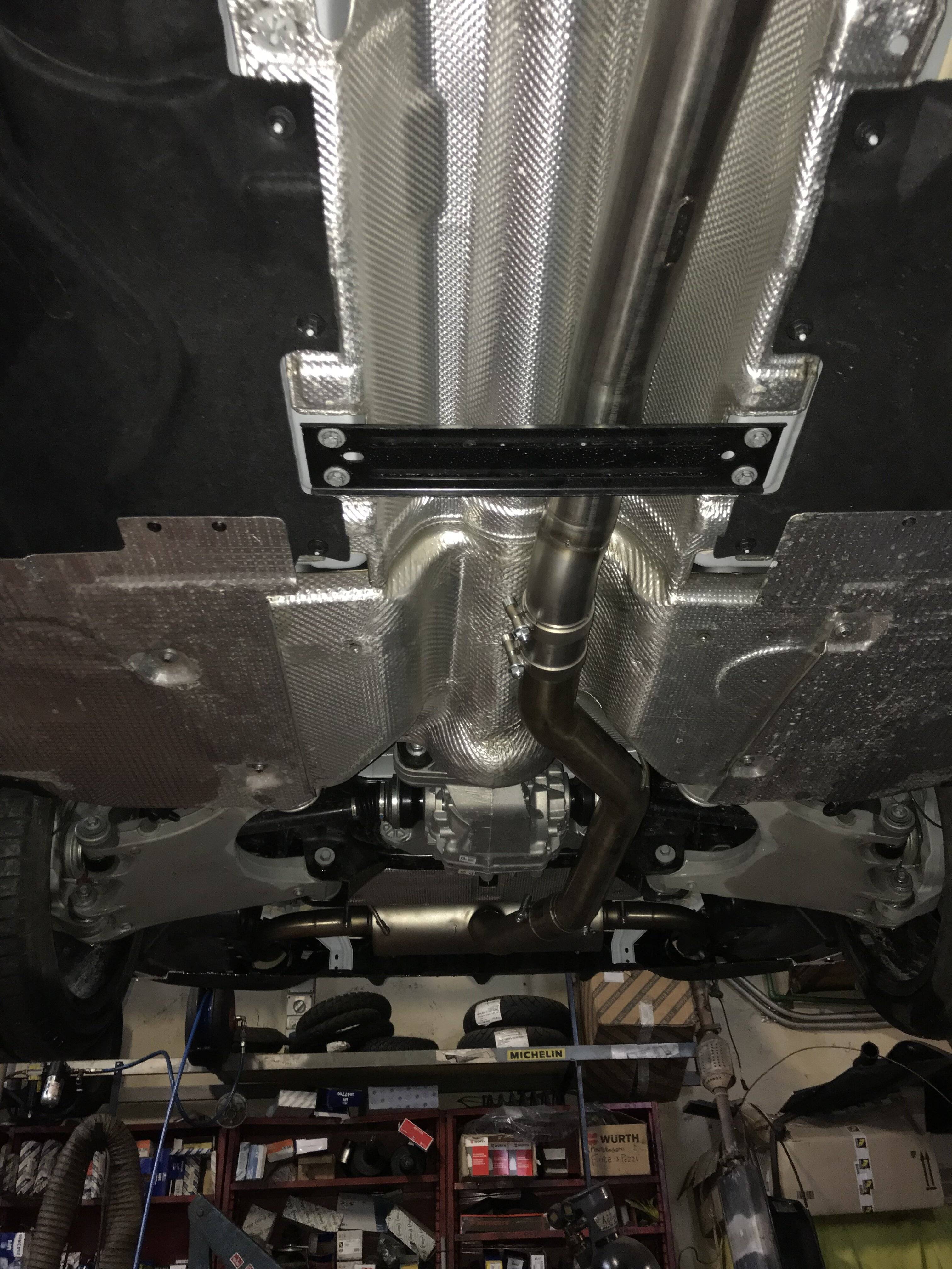

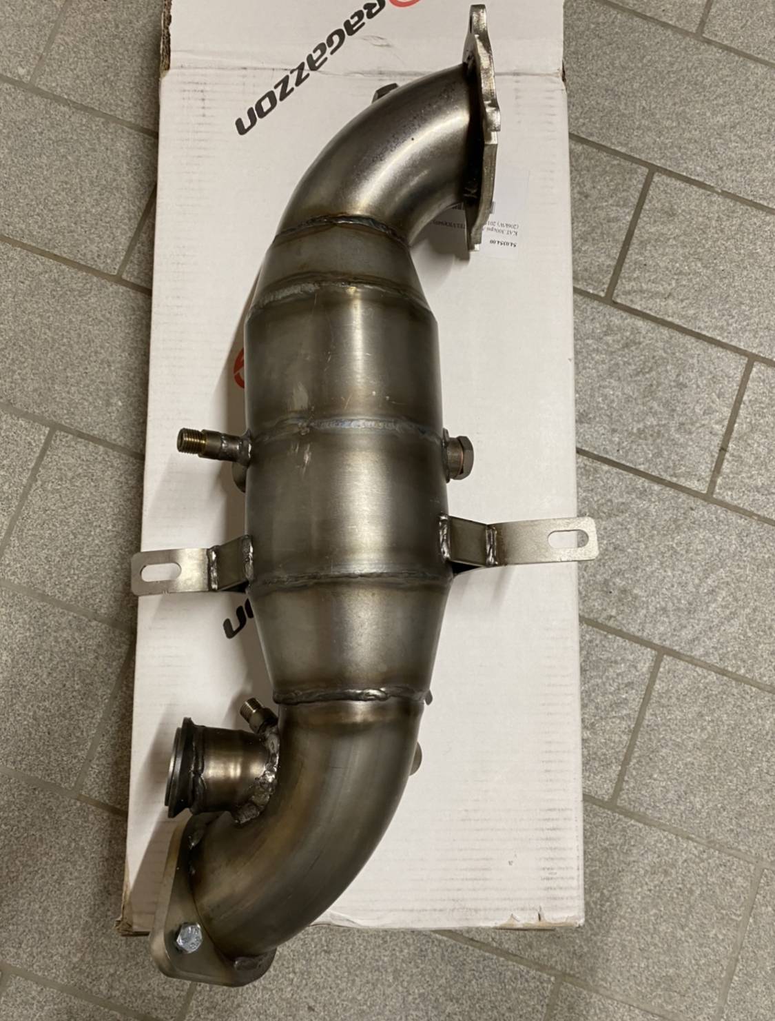

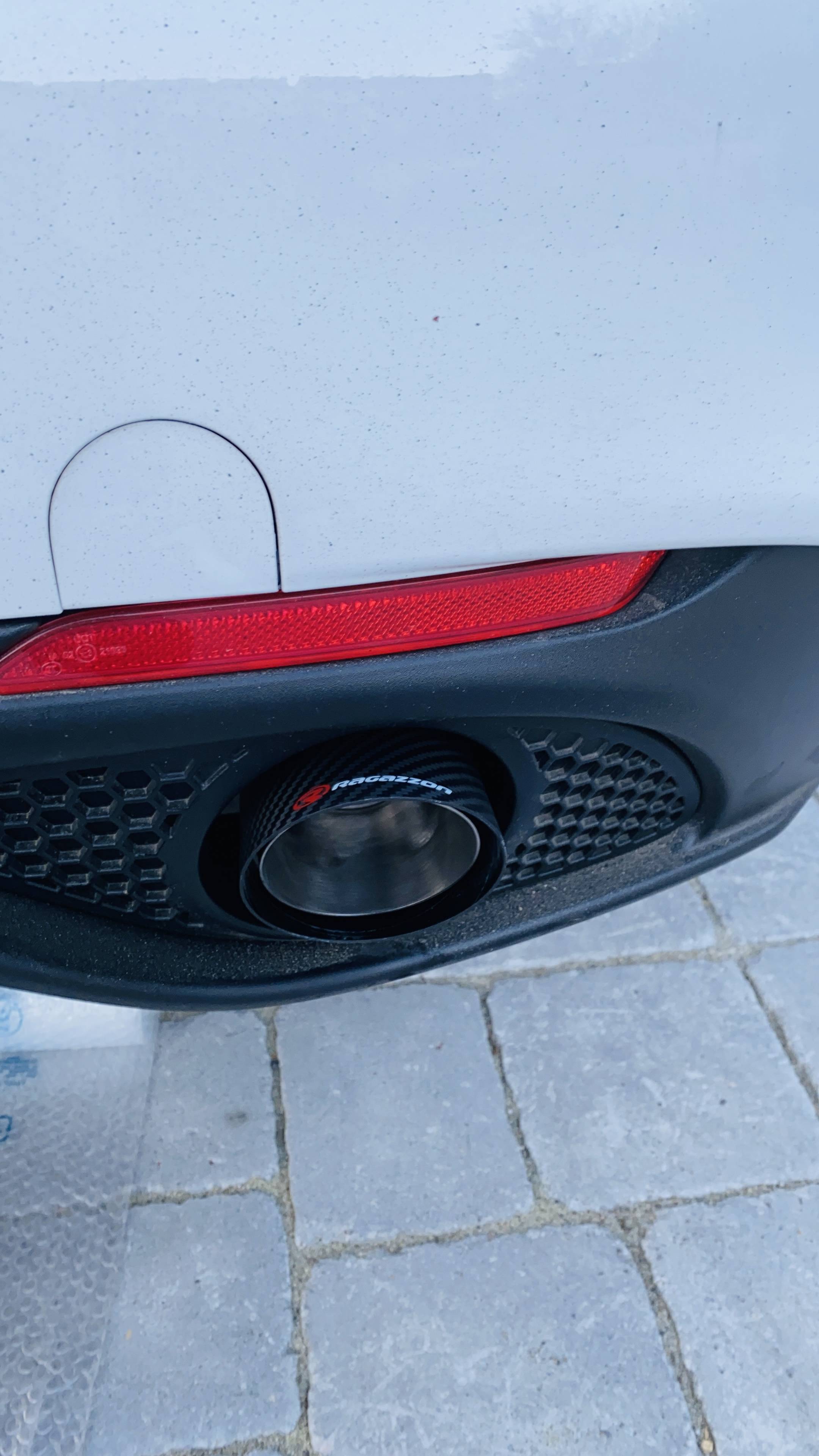

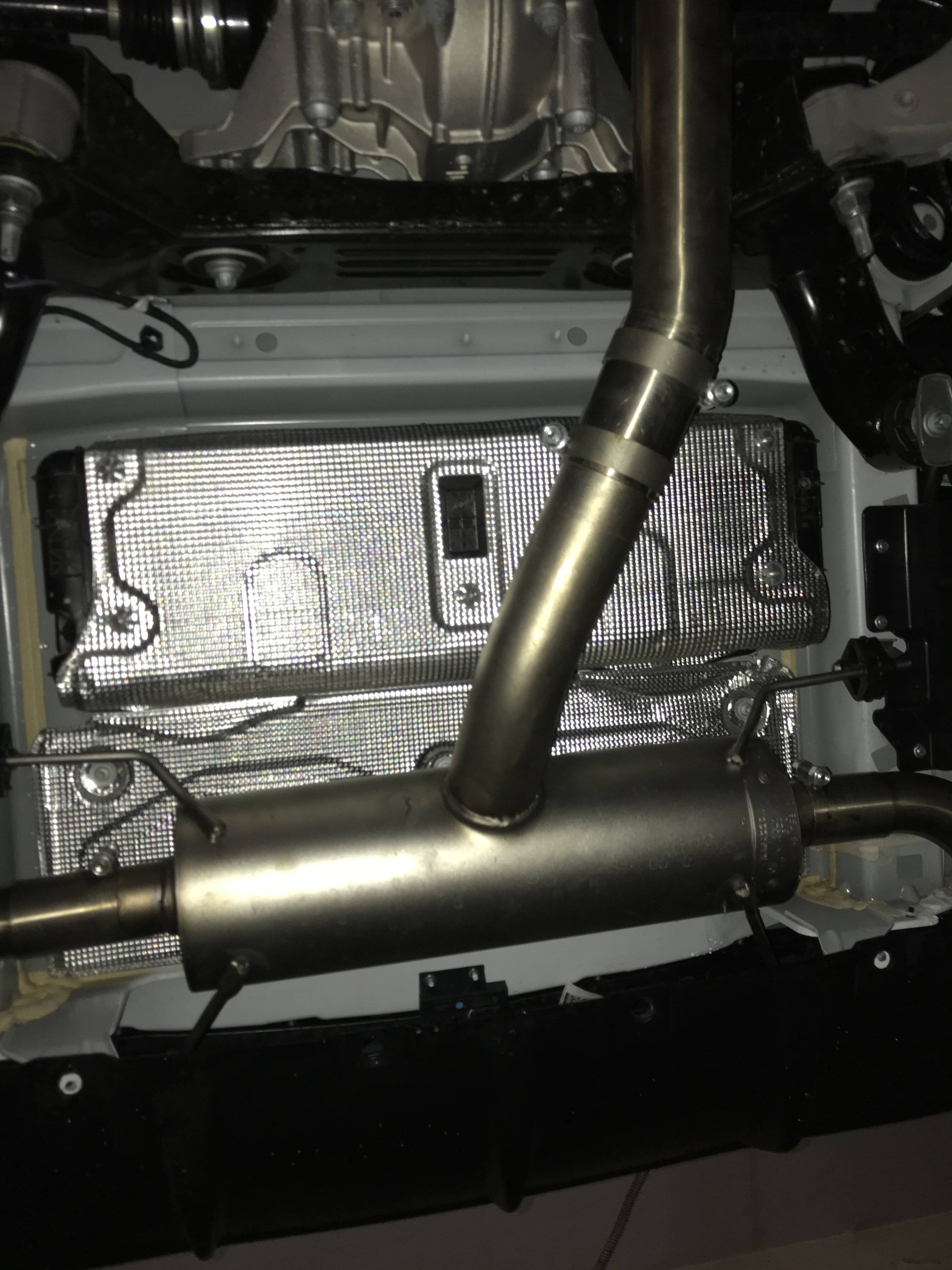

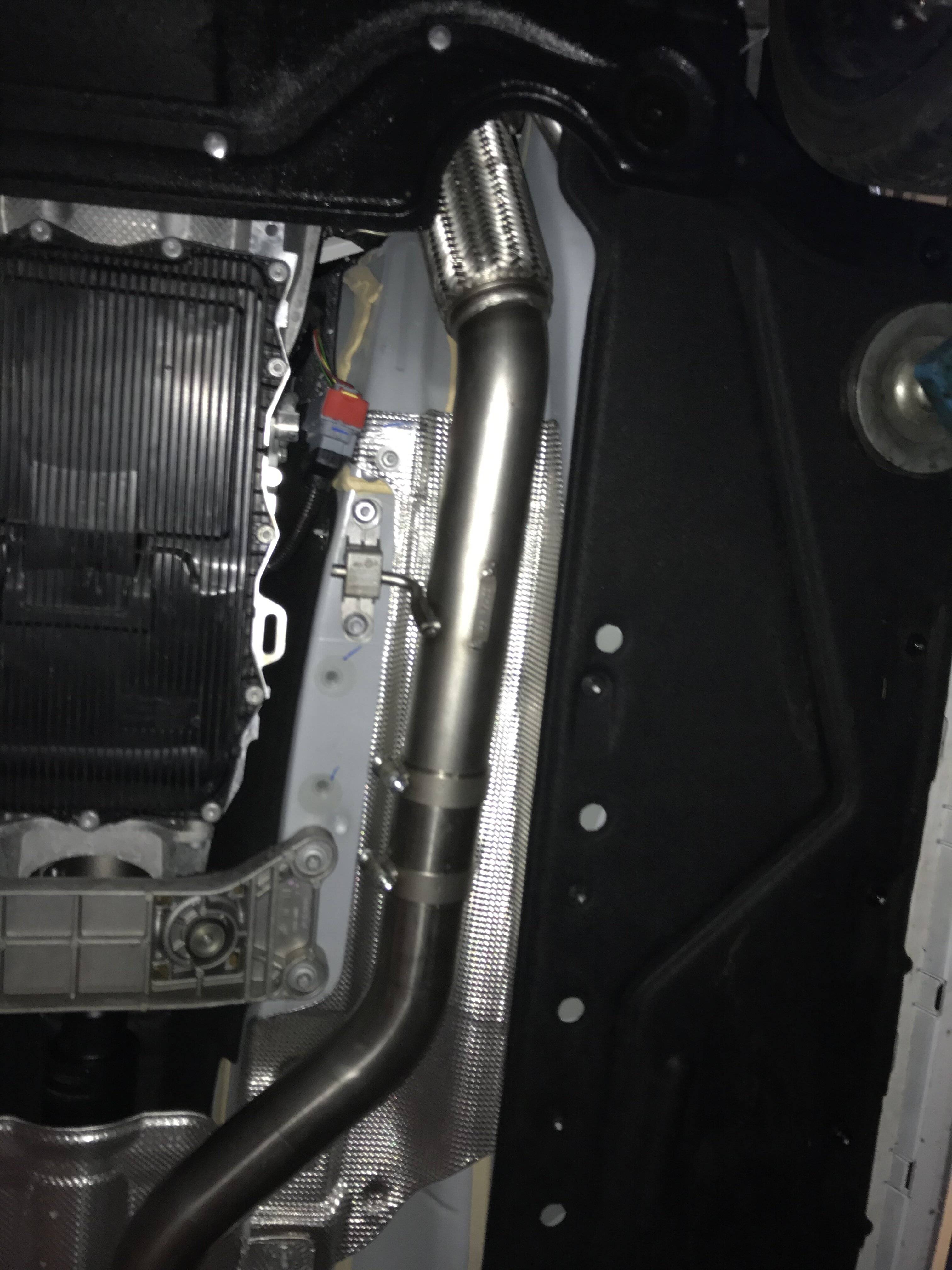

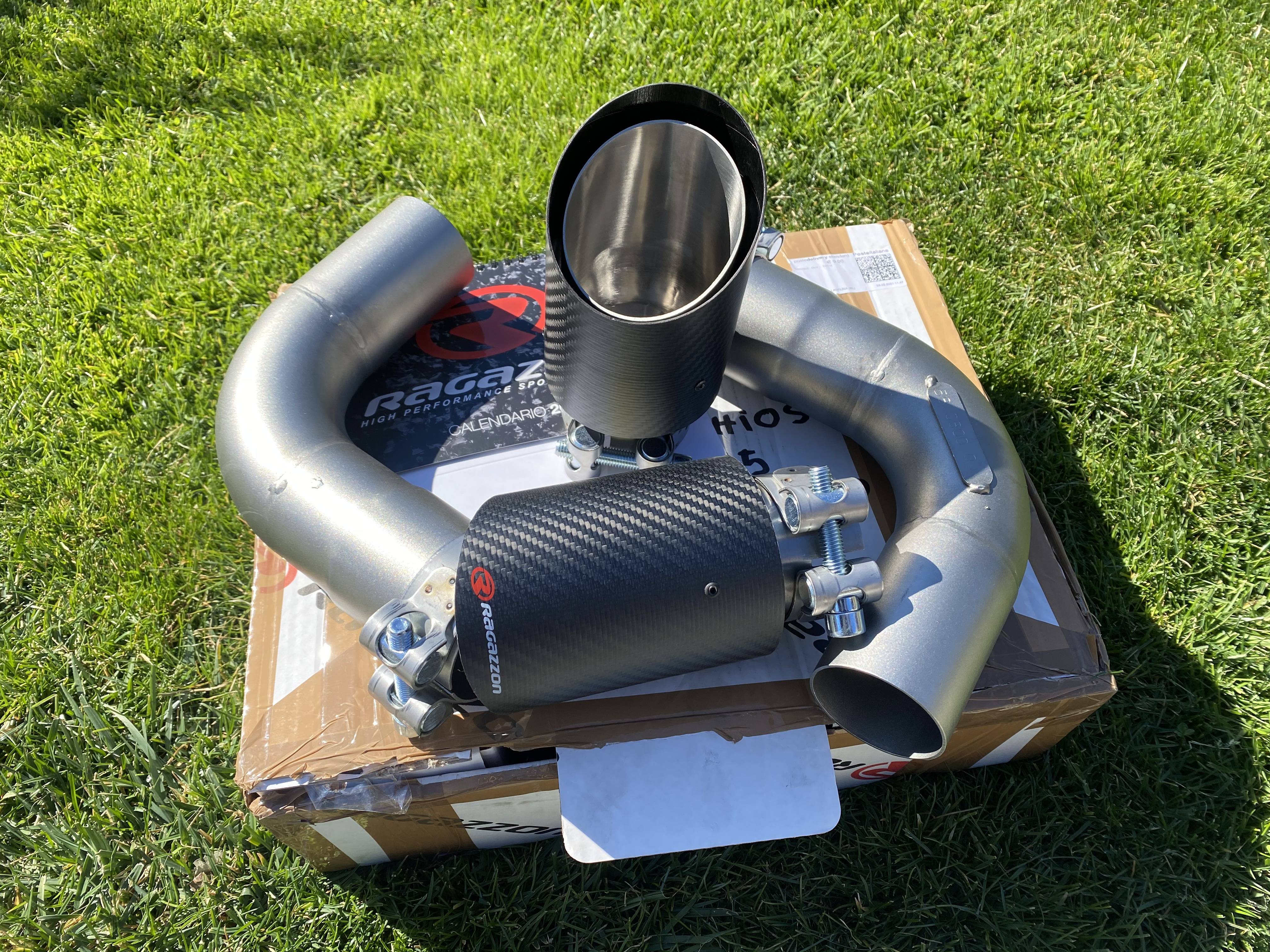

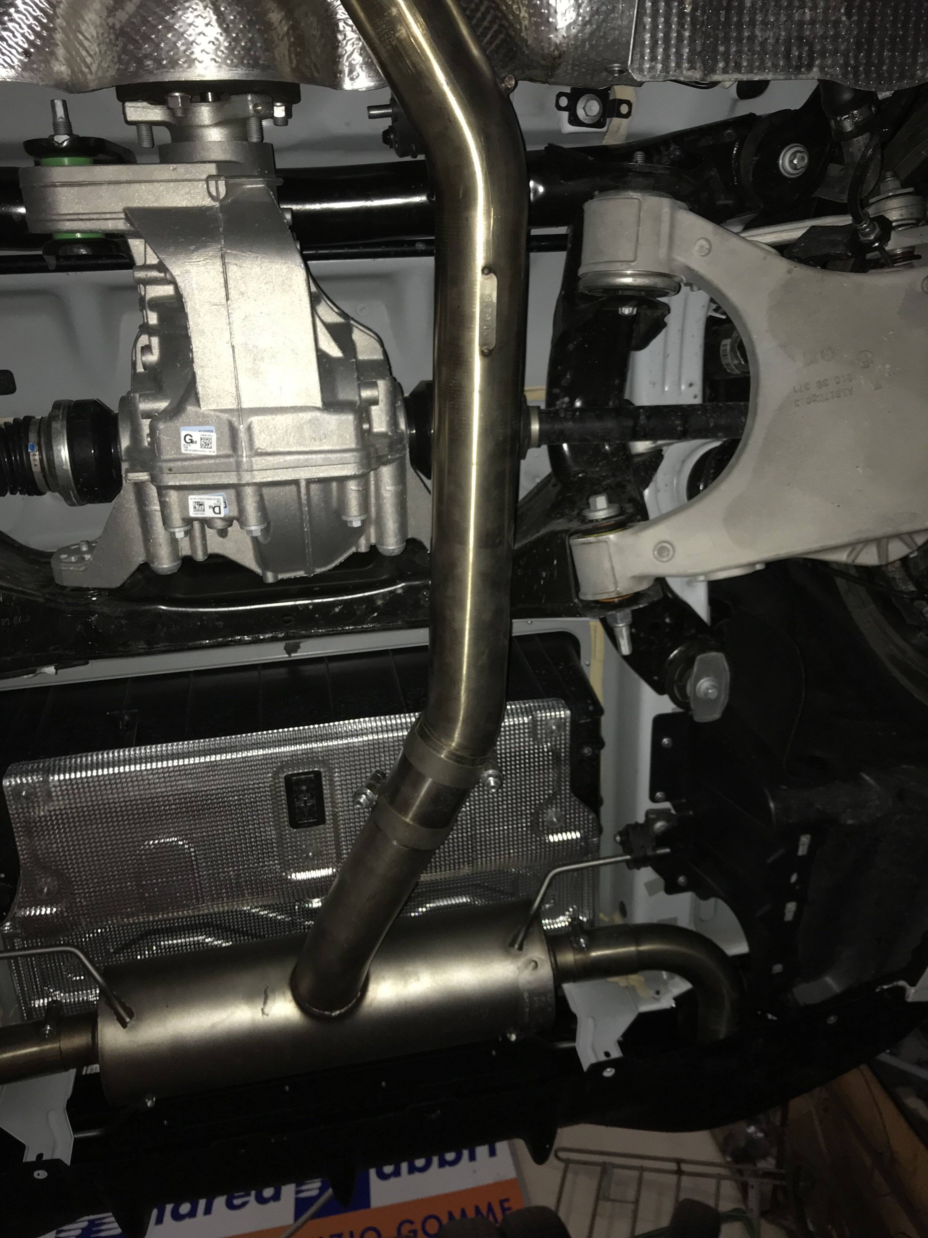

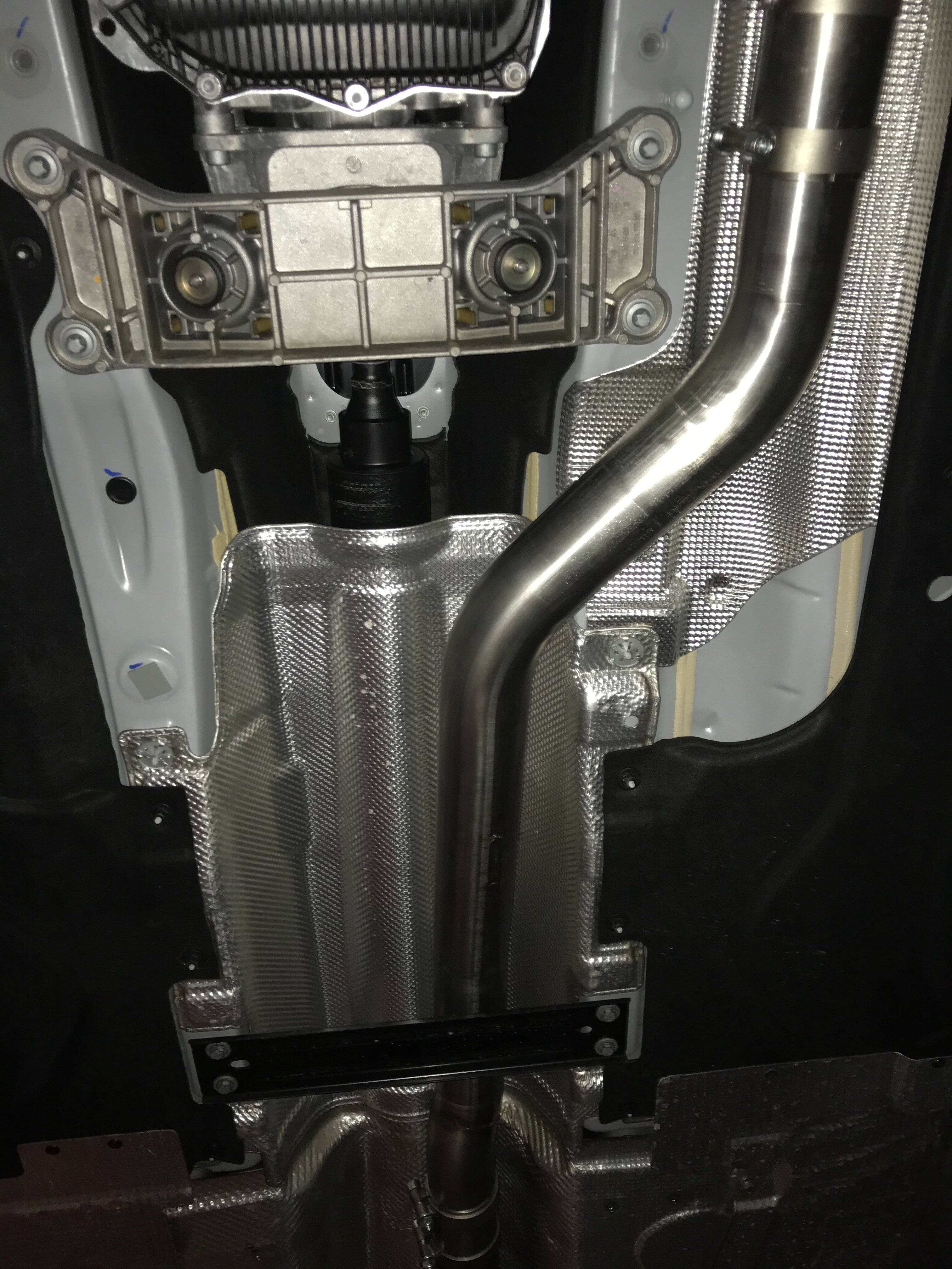

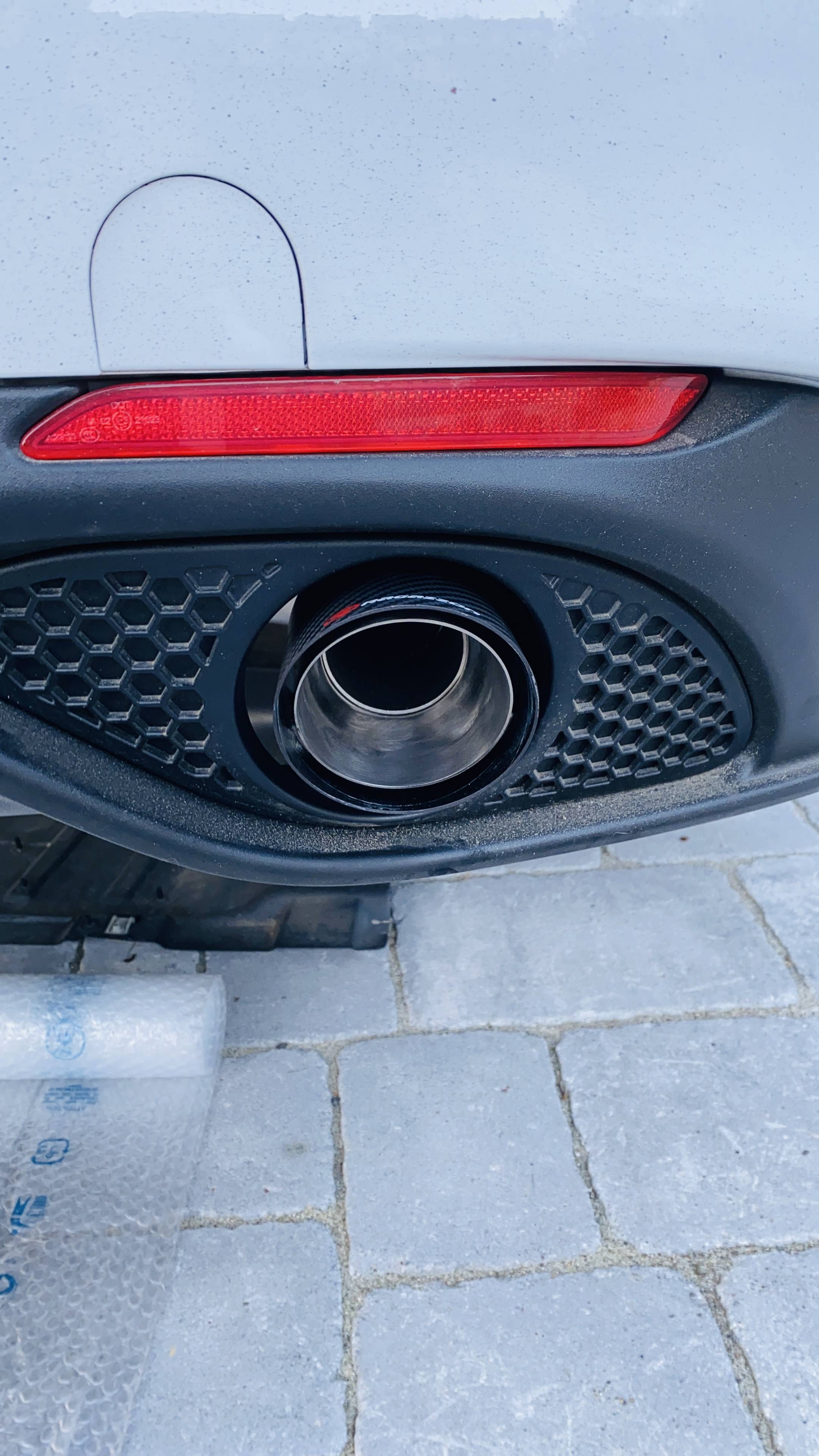

Che pagare superbollo non ne vale la pena meglio un 200 e mappa che migliora erogazione ecc… poi comunque ci vuole uno scarico completo perché originale non suonano niente sembrano spente come tt le auto moderne… comunque ormai avere benzina non ha molto senso almeno che non si abbia la q.. consumano moltissimo e per farli andare bisogna mapparli e comunque per la guida di tt i giorni la coppia che ha il diesel e insuperabile per i benzina.. almeno io la vedo così anche e perché ormai allungo del benzina non c’è più come una volta e forse la differenza è di 1000/1500 giri!!

Ottimo così dovrebbe suonare benino… mal che vada via anche finale e tt tubi dritto 😁😁

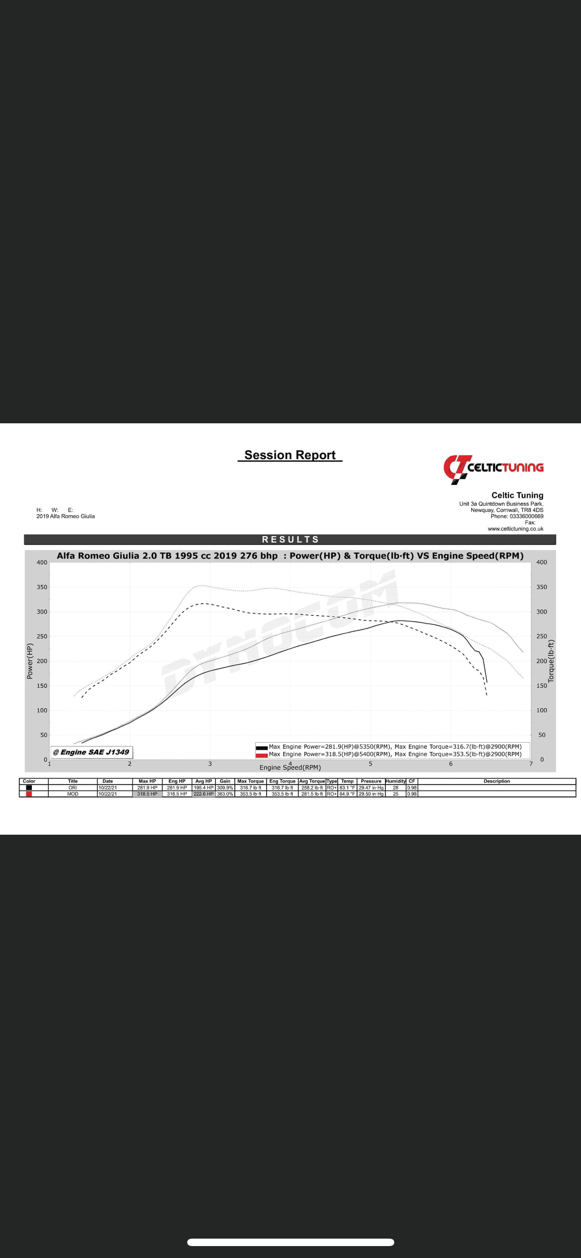

Ragazzi buonasera girovagando sul web ho trovato questi preparatori inglesi, questa è una rullata di una 280cv my2019, ma come è possibile che sta girando a 6800 giri?😱 il motore non può rovinarsi?!

Beh diciamo che il GME non è fatto per girare in alto. Bielle e viti di biella non so quanto siano contente e se siano dimensionate per questi regimi. Un amico che lavora in sperimentazione mi aveva parlato di circa 6500-6600 giri max su questo motore.
