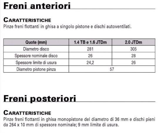

Infatti , comunque io ho provato a guardare il dico , ma non ho trovato dove sono i limiti di consumo da rispettare , dove dovrebbero trovarsi ?
So che il 3d è molto vecchio, ma magari, a futura memoria, potrebbe tornare utile ai più: allego immagine con i dati richiesti. ciao.
