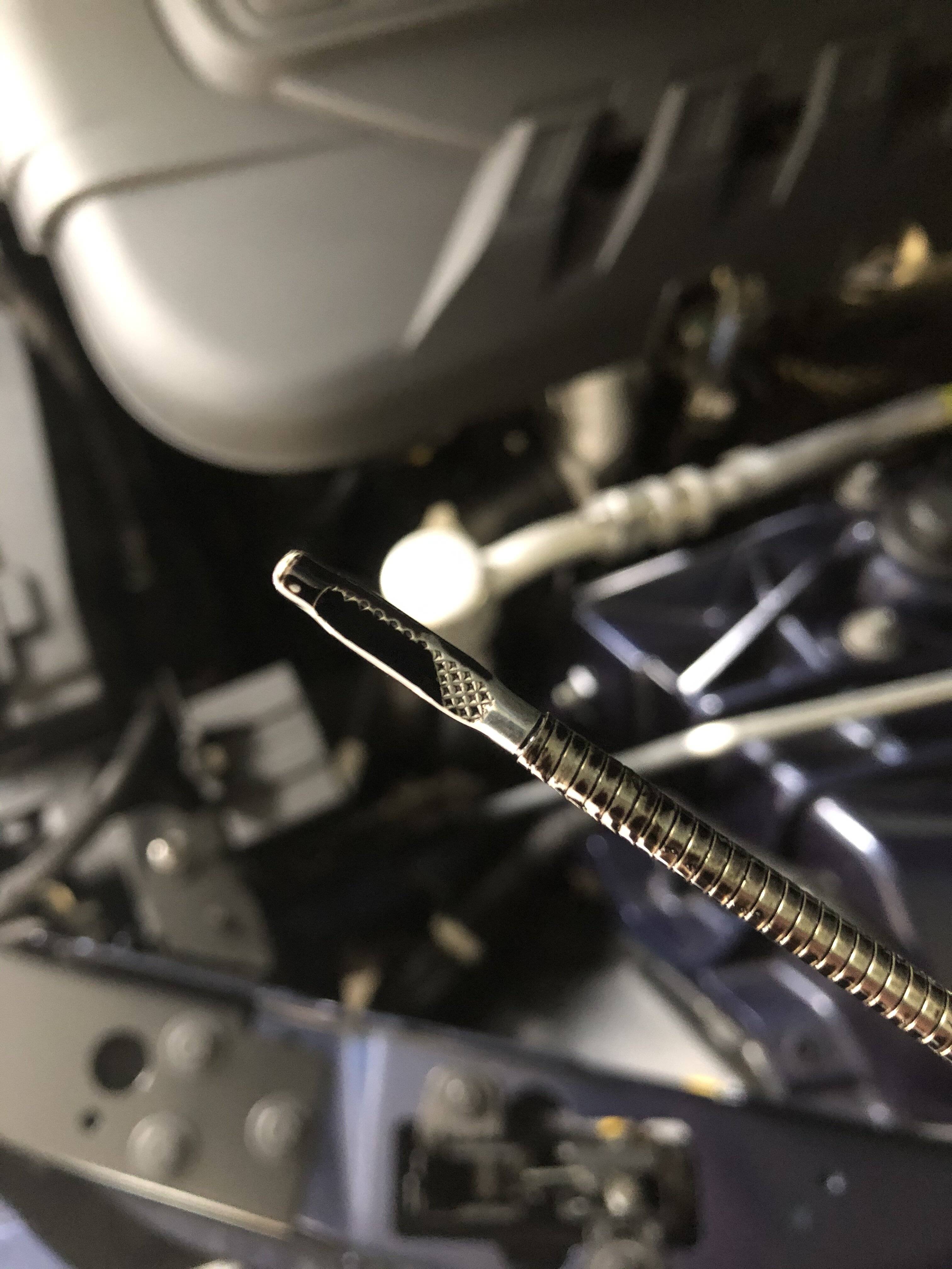

Questo il mio livello dell’olio invariato dall’acquisto , percorsi 15mila km pronto al tagliando prossima settimana ....
Confermo con cambio filtro circa 3,6 kg
