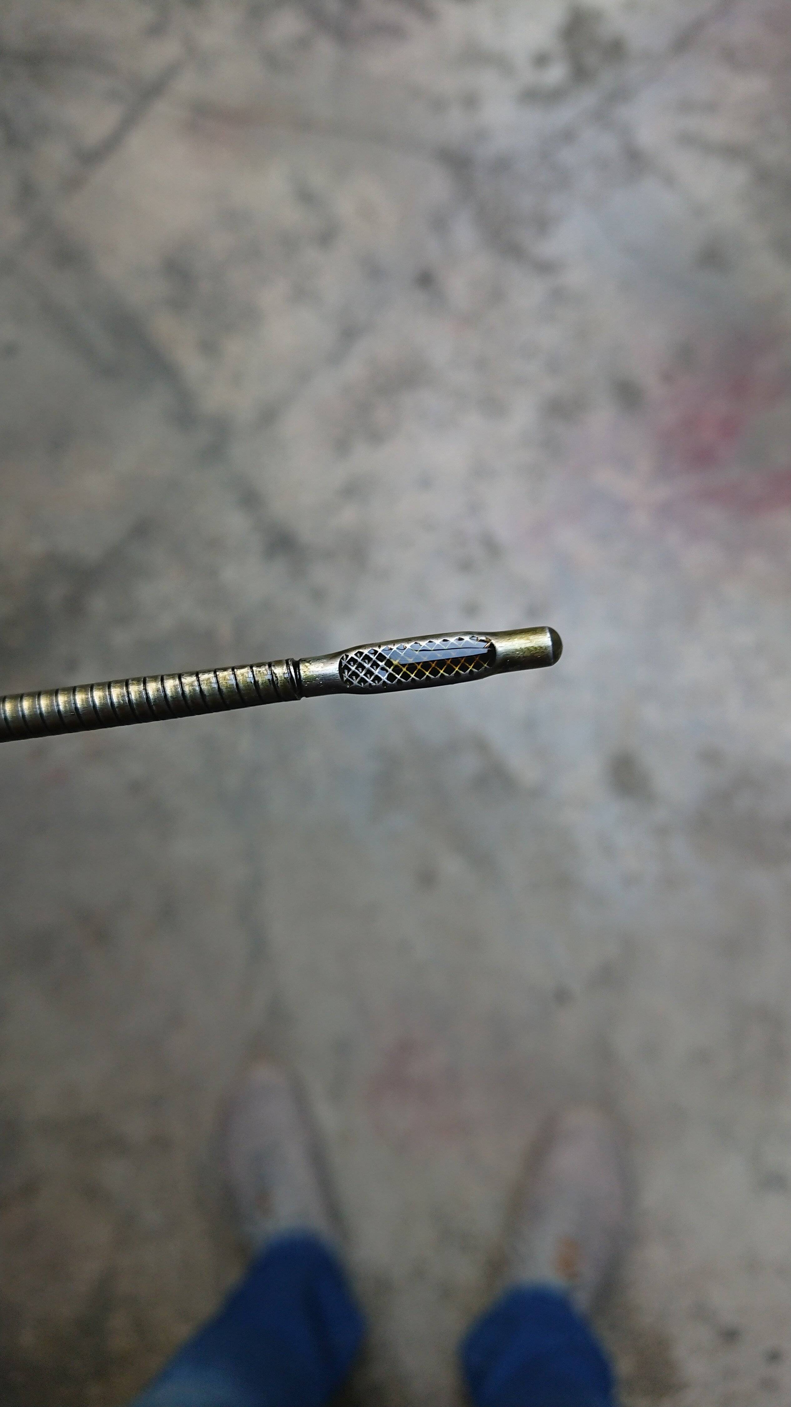

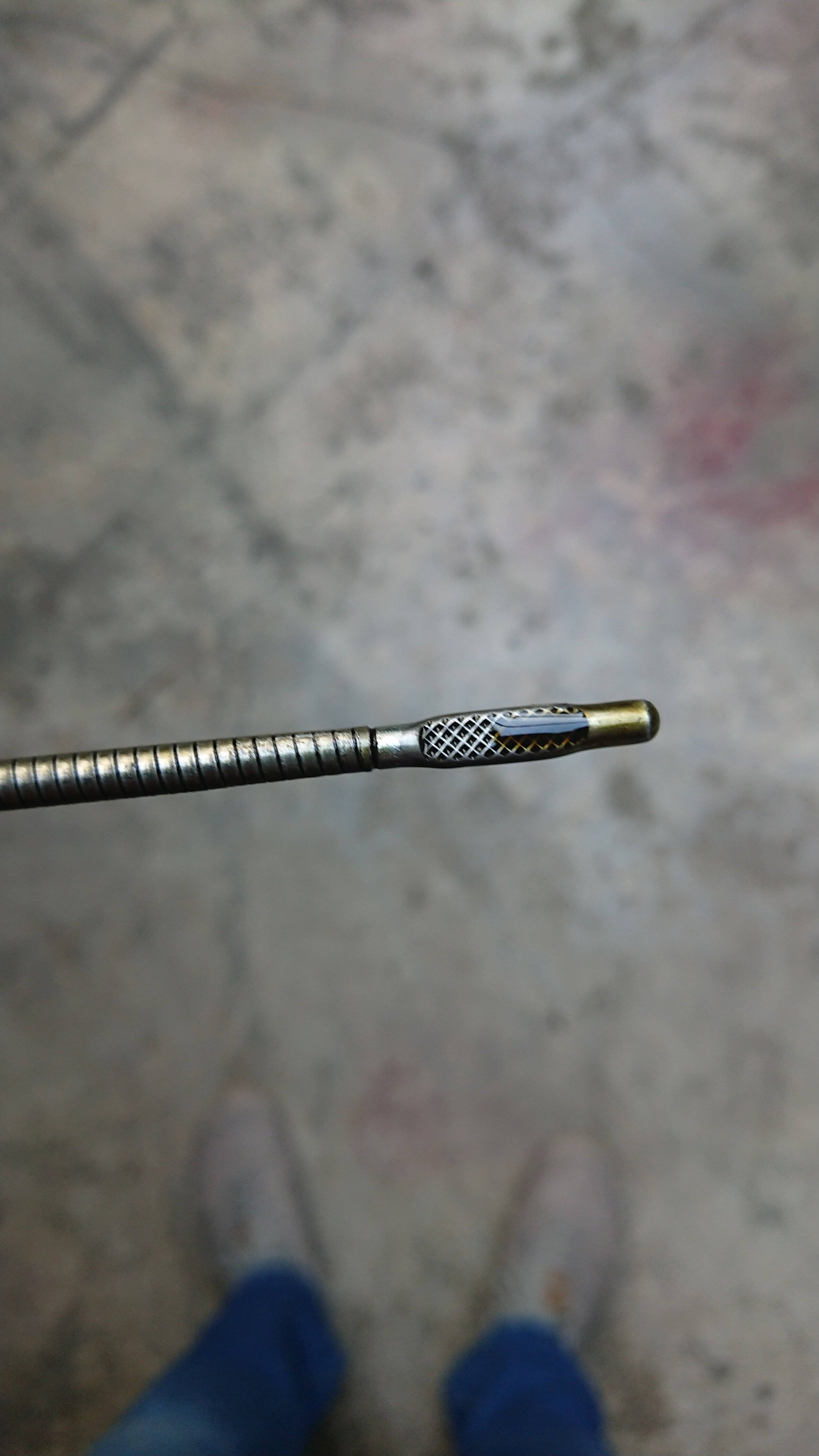

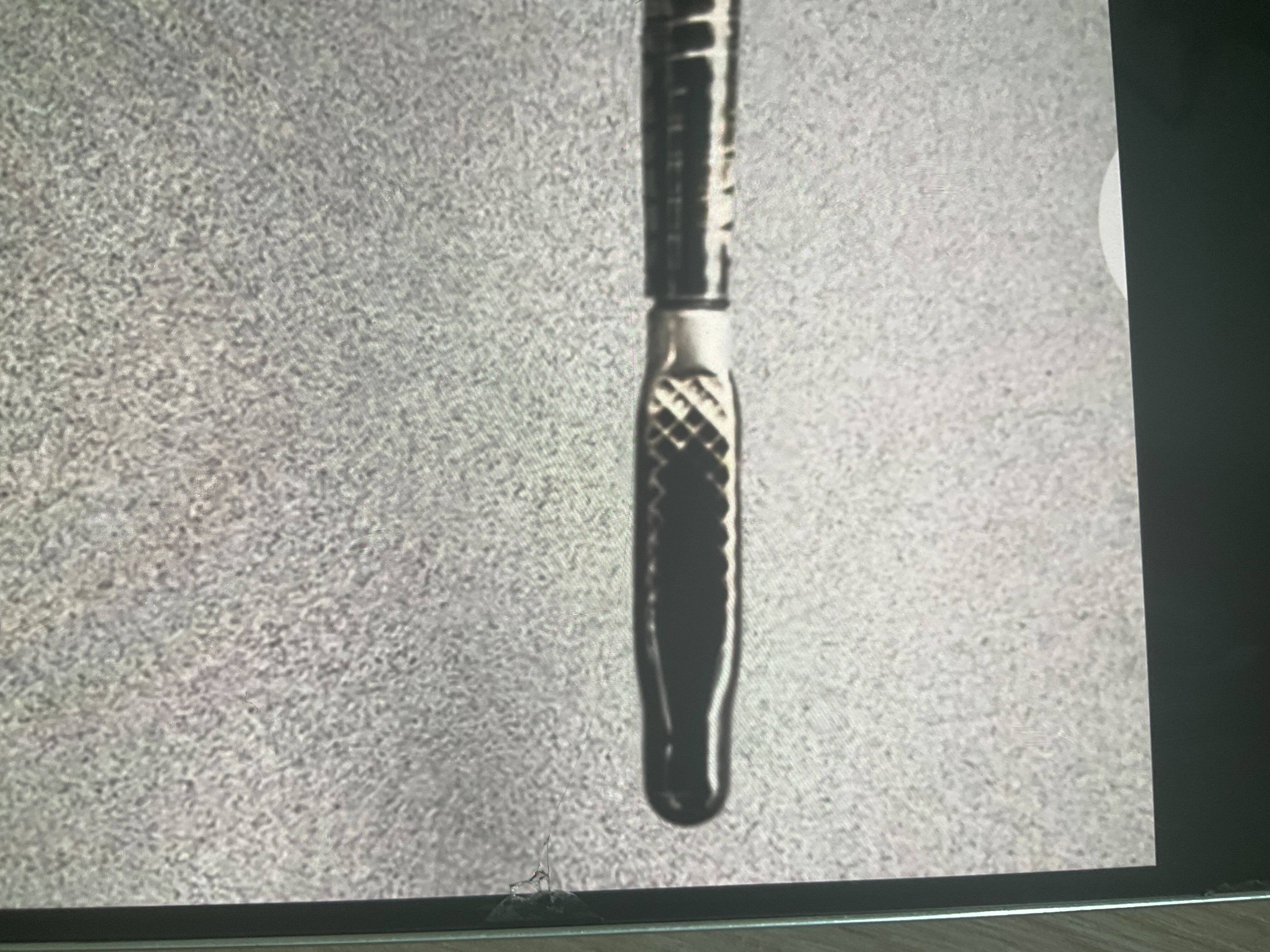

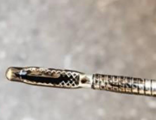

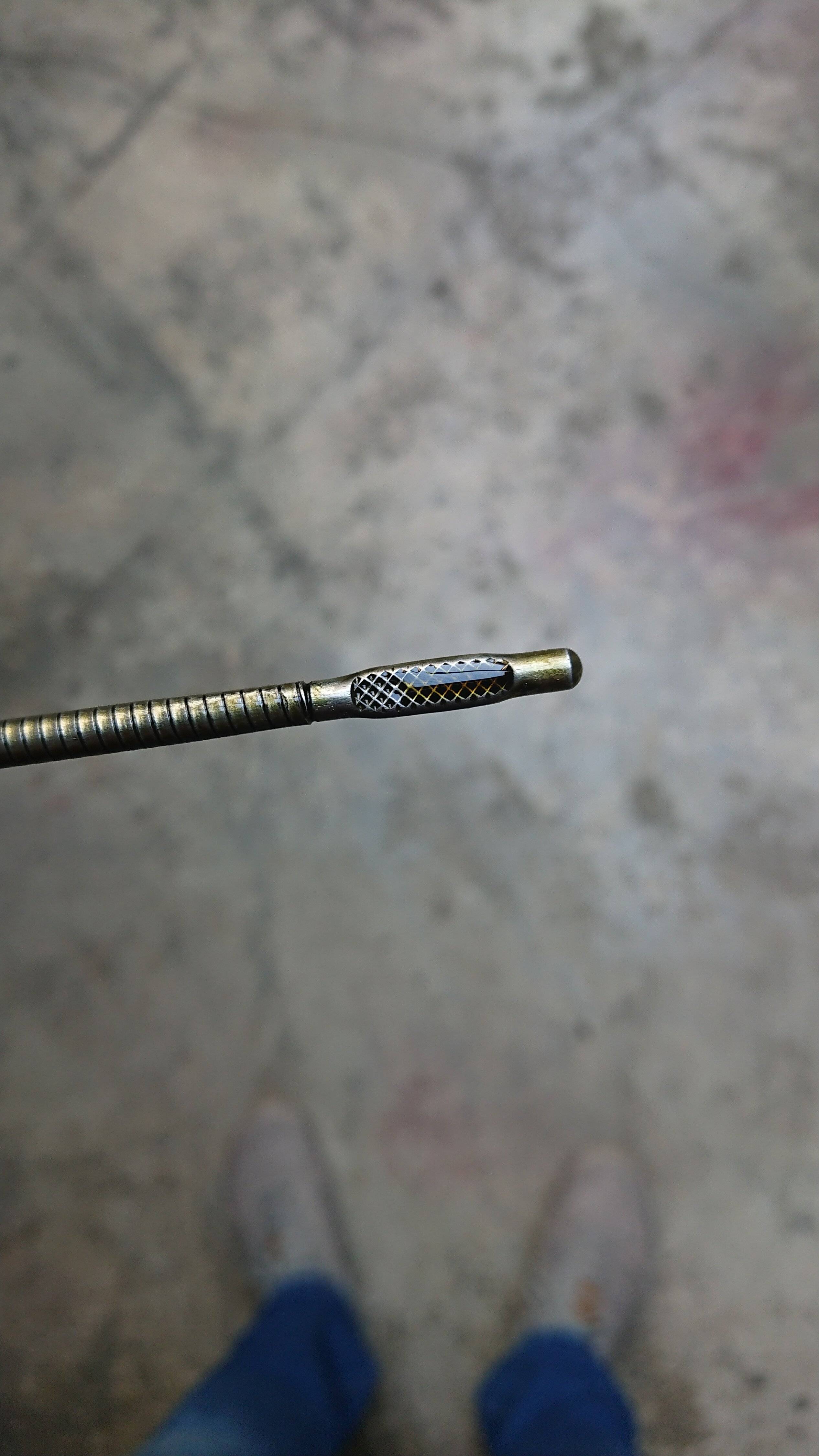

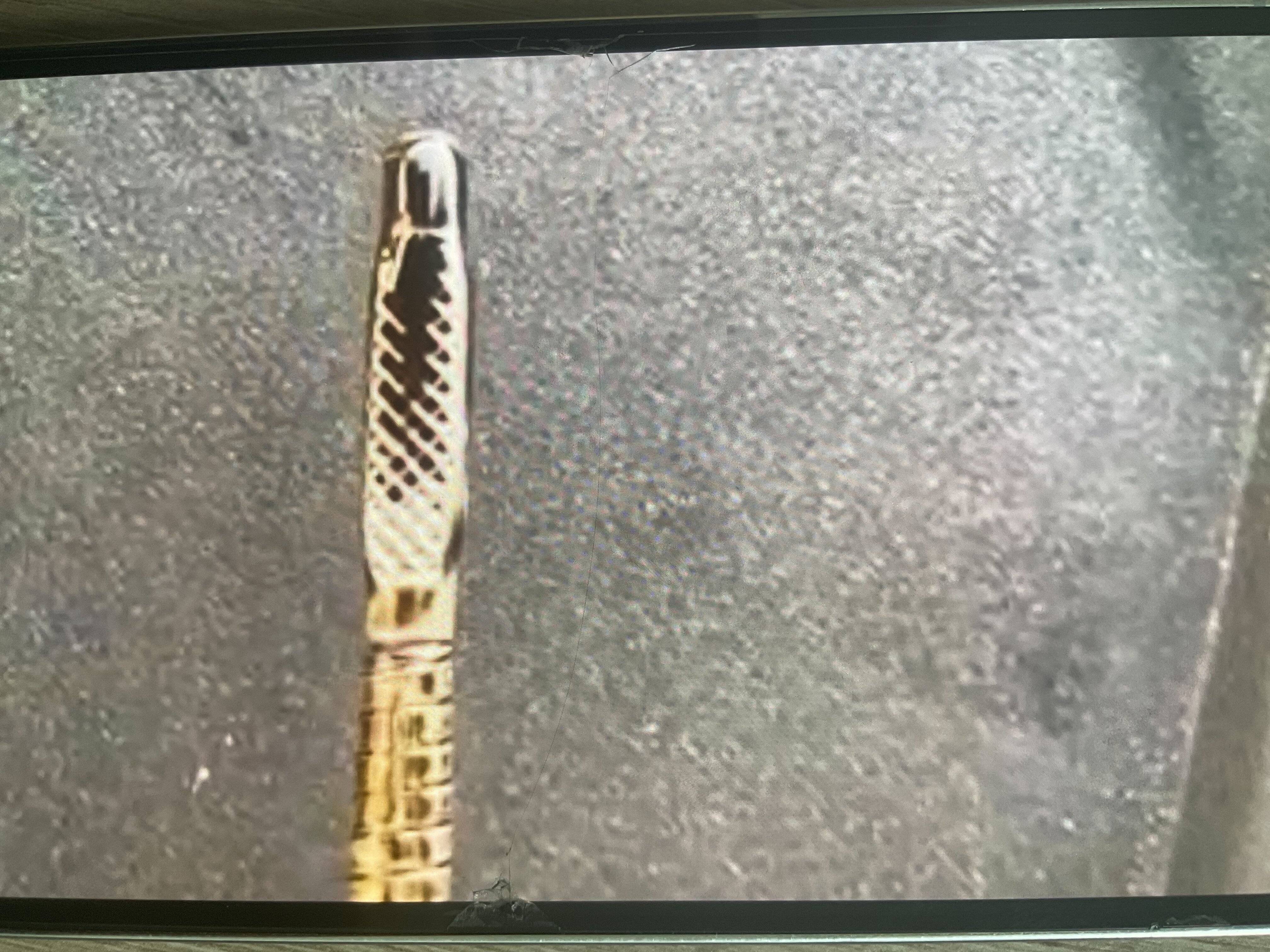

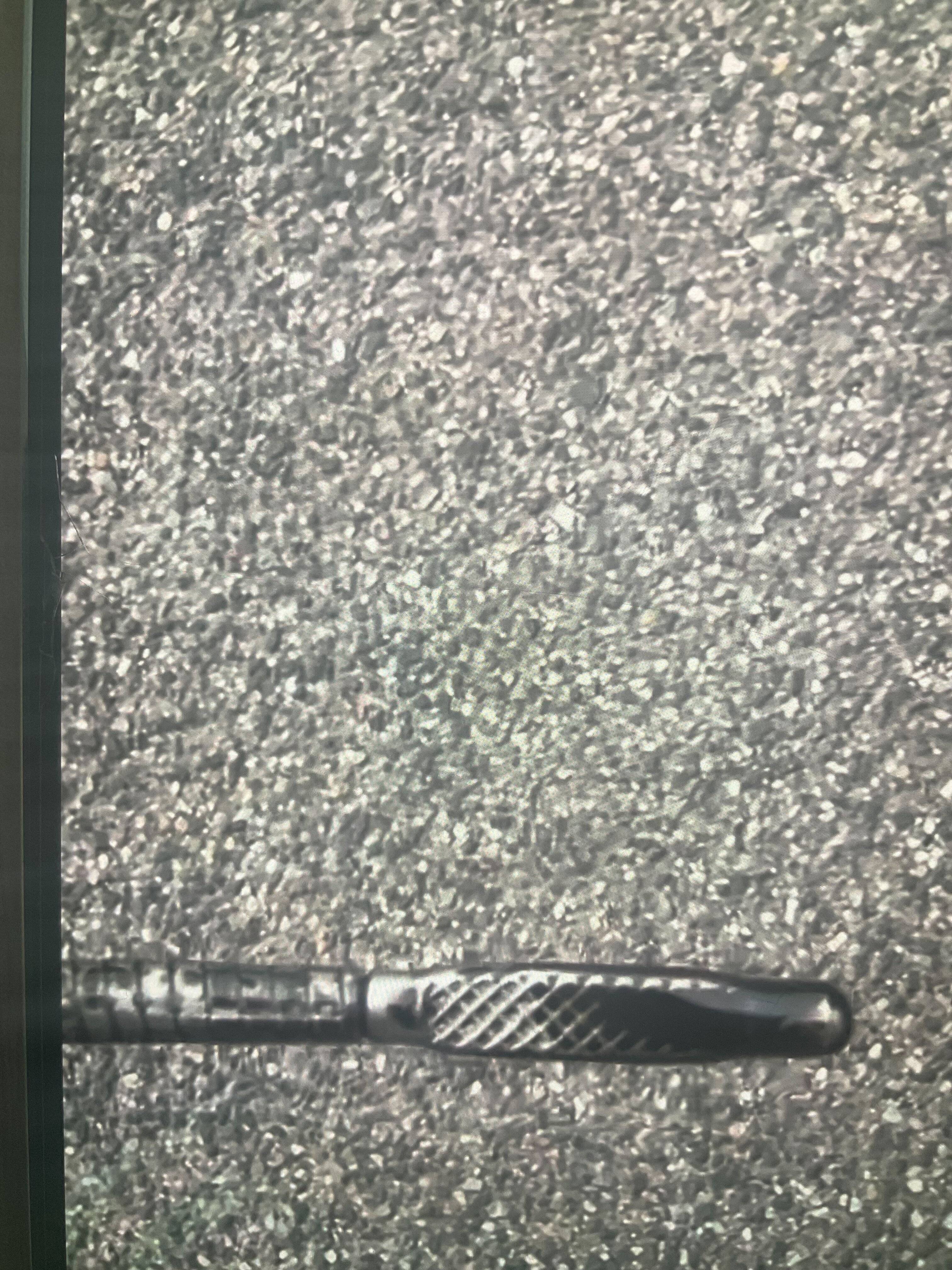

Ciao Ragazzi,
Ho bisogno del Aiuto vostro.
Possedo una Giulia 2017 2.2 180 Cavalli.
Ho il Problema che ogni 6000-10.000 la Giulia si mangia ca. 600ml fino a 1 Litro di Olio.
Dopo lultimo Rabocco 7000 km fa, il livello Olio Digitale melo dava a meta. Verificato con Asta a motore caldo dopo aver aspettato qualce ora , e anche a motore freddo. Il livello era poco sopra il Minimo.
Ho Raboccato subbito 600 ML di OW-20.
Ora ho paura che ce troppo olio nel Motore.
l Asta non so che problema ha, da una parte mi dice che e poco sopra la meta e dal altra e al massimo. Non capisco per che mi da 2 livelli diversi lasta. Mi potete dire se cosi va bene ?.
Delli Mecchanici del Gruppo FCA non mi fido piu, ho fatto troppi brutti esperienzi in Germania.
Sulle prime due foto si vede il lato dietro del asta. Nell ultima Foto si vede il primo lato dopo che tiro lasta . A me il livello come nel primo lato sembra giusto un po sopra la meta . Melo mostra sempre cosi a macchina fredda, o calda. Macchina parchegiatta in piano. Nell latro dietro lo mosta certe volte al massimo e anche di piu dal massimo, come nella prima foto. Puo essere anche che e sporca lastina dal buco dove entra bhu non lo so.
Vi allego le Foto
Grazie Mille
Salvatore

Dato che l'asta è in posizione inclinata rispetto alla verticale, è normale che il livello sia un pochino diverso tra i due lati.
Come si vede in foto va bene, non ne aggiungere altro. In questa situazione il digitale dovrebbe segnare il massimo, senza dare avvisi di livello troppo alto.
La cosa su cui indagare, piuttosto, è il consumo di olio dato che questi motori, generalmente, non ne consumano affatto e non necessitano di rabbocchi.
Reazioni: igoroptik
Ciao Salvatore, stai tranquillo che il livello va bene... nel caso comunque non avresti creato grossi problemi con quella quantità di olio.
Il consumo non è eccessivo ma bisogna vedere quanti km ha .... se ti piace tirare il motore e questo ha parecchi km non ci sarebbe da stupirsi.

Ciao Grazie, allora una domanda per la misura corretta del livello mi fido solo dal lato sopra ?, che mi dice che il livello e un po sotto il max ?, e un po piu della meta del asta?
