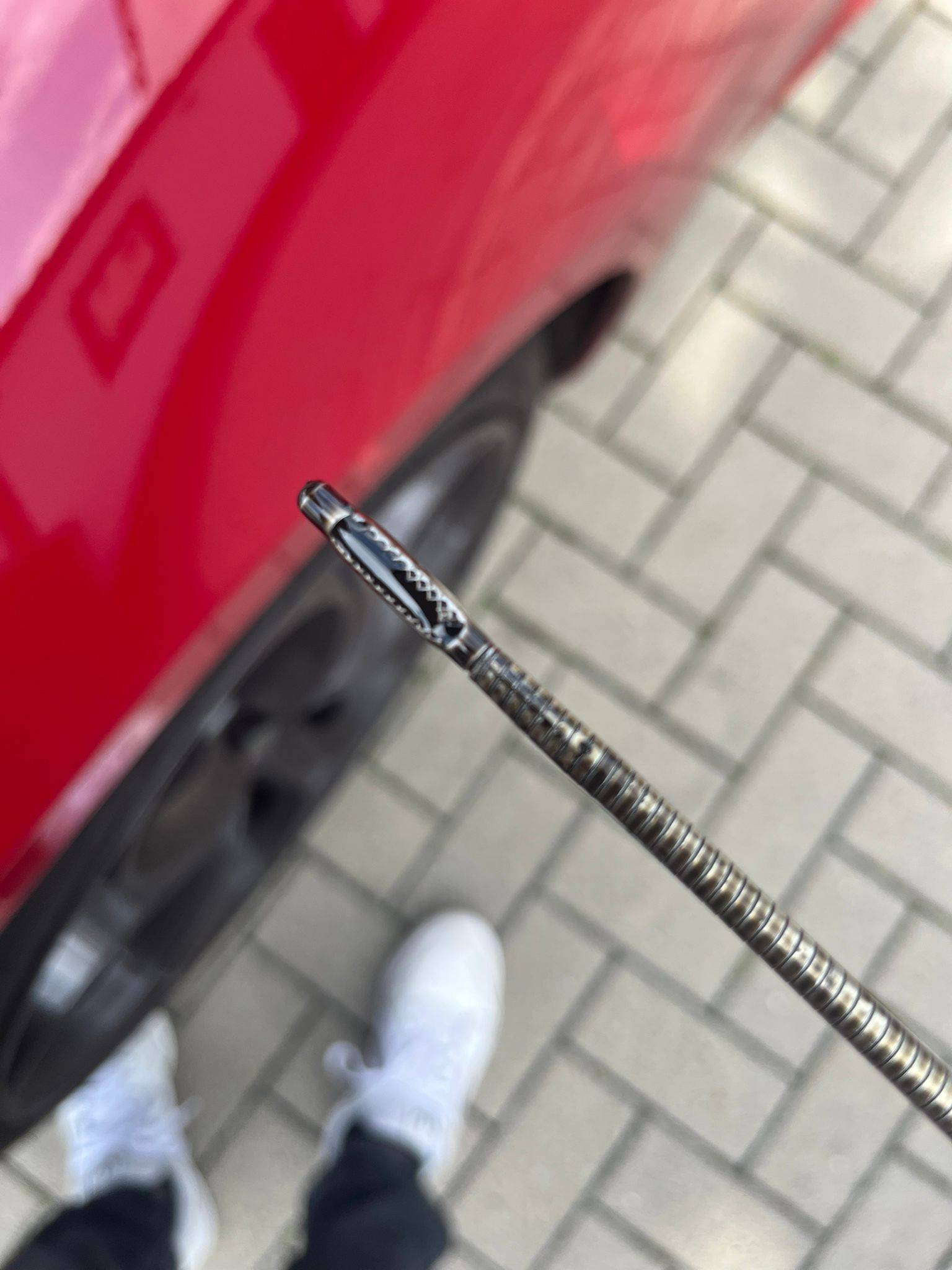

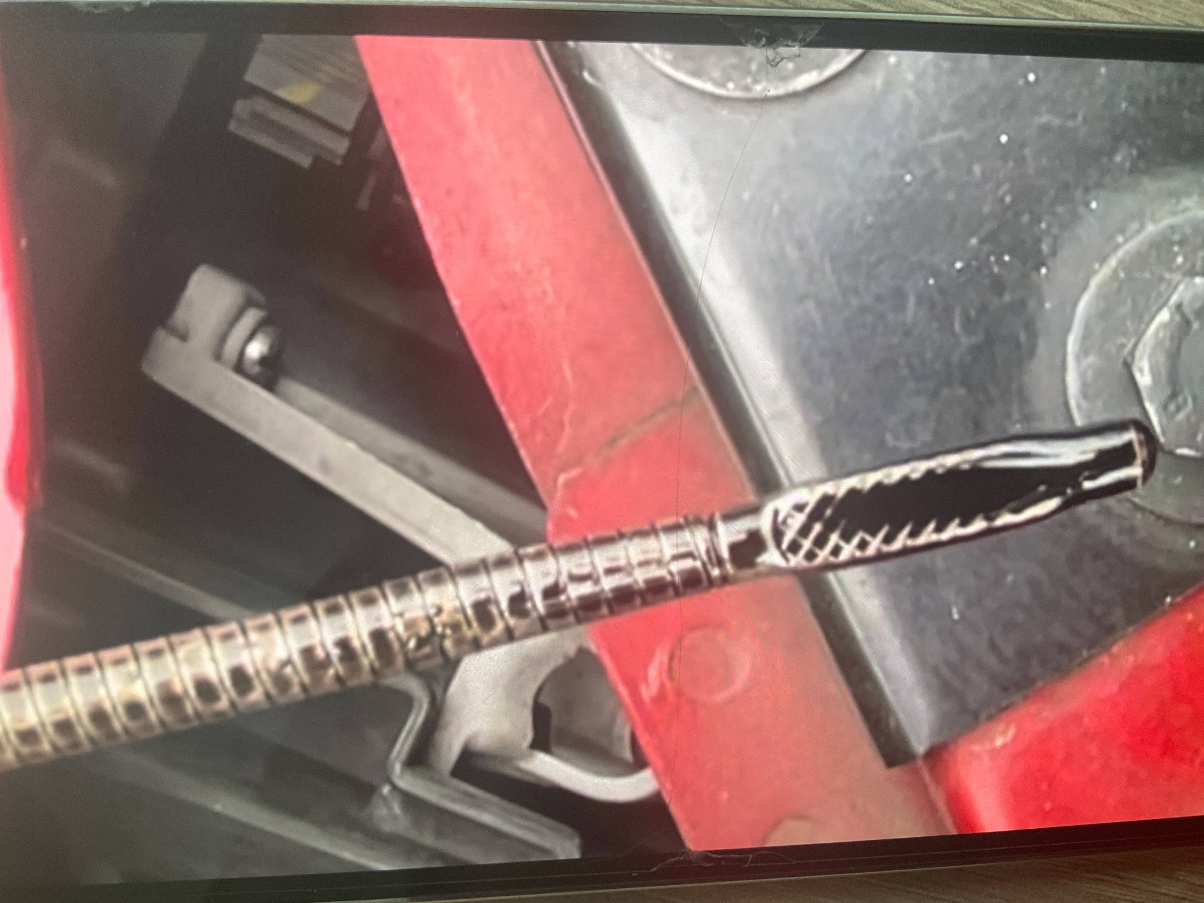

Onestamente non riesco a vedere molto bene, perché le foto non sono molto chiare, nel mio caso se guardi più attentamente vedi che l'asta è pulita dal alto in basso. Io quando vado a controllare il livello prima pulisco l'asta e poi la rimetto dentro aspetto un attimo e la tiro fuori e solo dopo riesco a capire come va.
Per te va bene il livello che ha la mia ?
Il problema e che certevolte come sul ultima foto che si vede, sembra che il latro dietro dell astina supera il max. Pero il lato davanti e giusto sotto il max. Voglio sapere di quale lato mi devo fidare
Quello che sta in alto, se provi a fare come ti ho spiegato è se ci metti un foto più chiara. Controlla a motore freddo e poi fai una prova anche a caldo ma prima pulisci l'asta.
Nelle misurazioni lho pulita. E la positione male che ha lasticella, per questo sembra sempre sporca.
Questo e sempre il lato dietro, e dal laltro lato mi dice sempre che e a 3/4 il livello. Questa Foto e a motore caldo.
