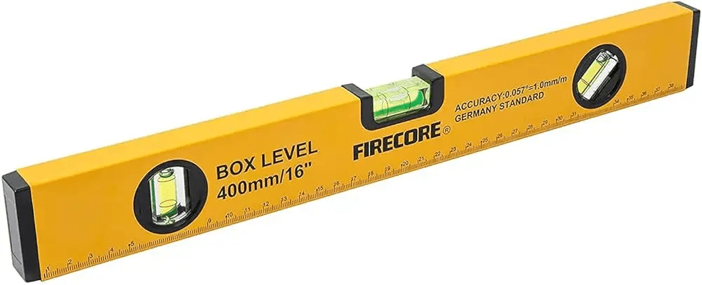

Poi bisogna anche dire che la misurazione va fatta con auto in piano, quindi visto che si parla di essere pignoli posso suggerire questo semplice strumento da mettere sulla strada prima di fare la misurazione tramite astina :cool:

Era a caldo, anche se poco caldo, diciamo una prova a tiepido. Del resto far girare il motore era indispensabile per riempire il filtro olio.
Indiscutibile che la prova vada fatta in piano anche se un leggerissima pendenza non è trascendentale, ricordo che l'importante e che l'olio sia nell'intervallo previsto, ne troppo ne poco.
