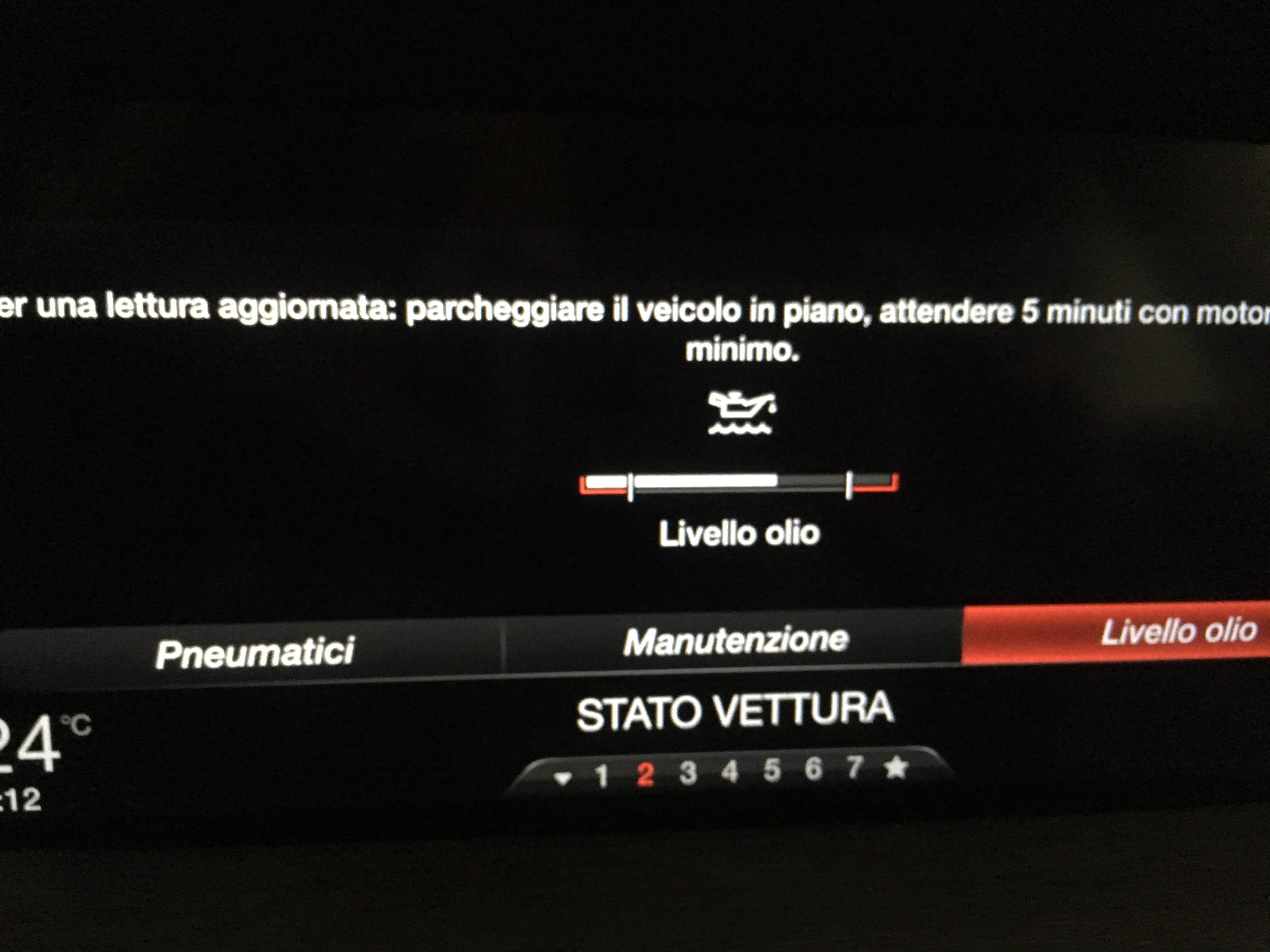

Ciao ragazzi! Ho il 200cv vorrei chiedervi se secondo voi dovrei andare in officina a fare un rabbocco o come livello va bene lo stesso?
17k km, primo tagliando già effettuato ad 11k e il livello era una tacca in più di quella dello screenshot, quindi poco sotto il massimo
Secondo me puoi tenerla così senza problemi. Se cala un'altra tacca magari portala ma con quel livello non mi preoccuperei più di tanto. Non escluderei nemmeno che al tagliando abbiano messo un po' meno olio del normale, e che la tacca sia sparita dopo un consumo minimo.
Comunque la mia aveva quel livello quando l'ho portata a fare il primo tagliando a 12500 km. Dopo non si è più spostata dal massimo (nemmeno in prossimità del tagliando successivo, intorno ai 25000)
Il check del corretto livello dell'olio può essere fatto anche a motore freddo basta che si è in piano giusto?
Oppure va fatto con motore in temperatura di esercizio, perché nel connect dice "per una lettura aggiornata: Parcheggiare il veicolo in piano, attendere 5 minuti con motore acceso al minimo" ma forse mi sto confondendo con la procedura del controllo dopo rabbocco ...
Motore spento . Si presuppone che dopo 5 minuti tutto l'olio è colato nella coppa in modo da darti una lettura più verosimile.
Quindi riassumendo, il motore deve essere spento e l'auto in piano.
