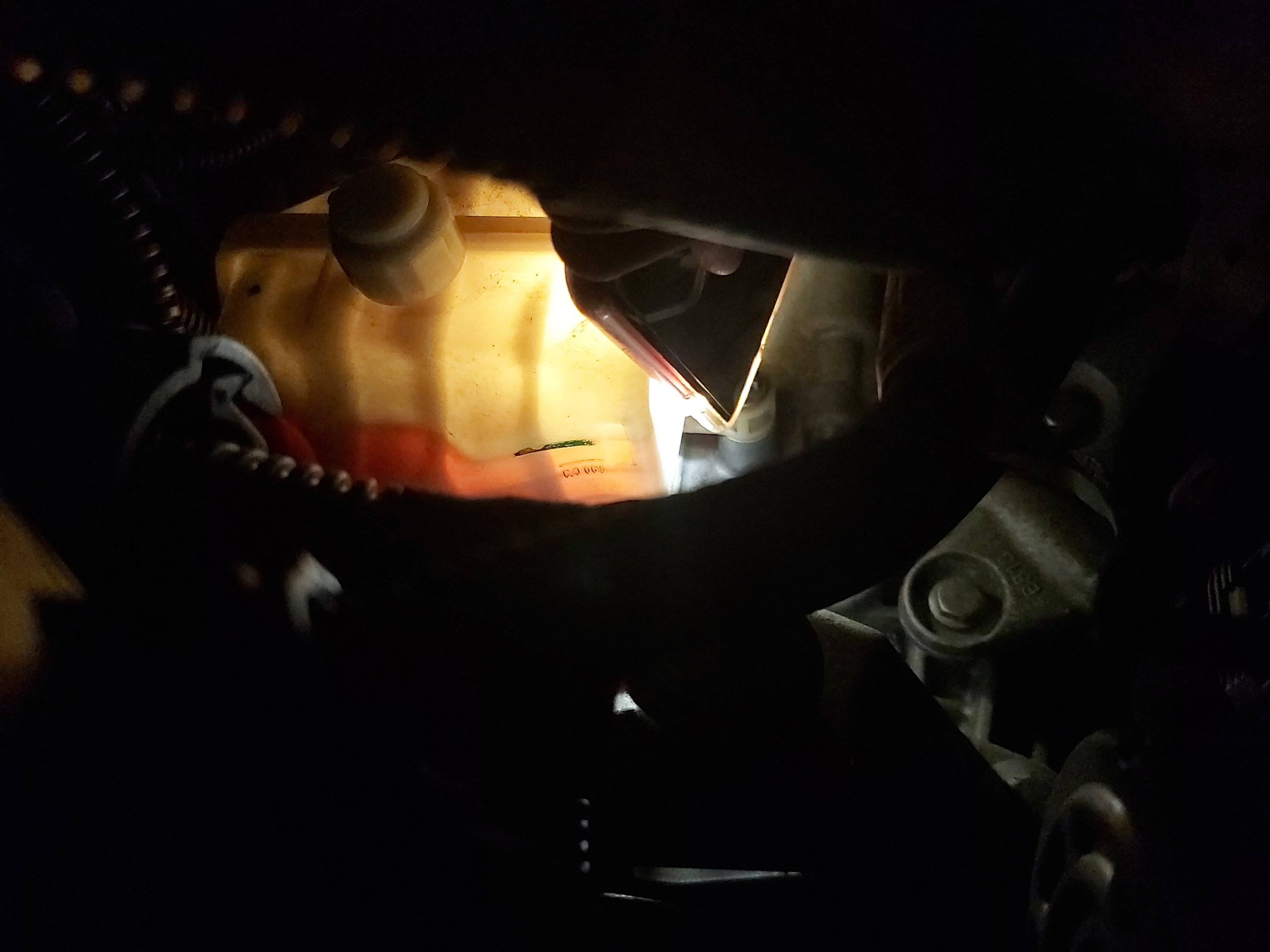

Grazie per tutte le informazioni. Sono riuscito a rabboccare riportando dal minimo al segno verde la vaschetta (ovviamente senza aprire la portiera lato guida). È stato difficile trovare il tutela cs-speed che nessun ricambista aveva. Mi ha prestato una contenitore aperto l'officina fiat vicino casa (sono stati gentilissimi). Avrò rabboccato tra 100 e 150 ml.
Ecco la foto della vaschetta riempita.

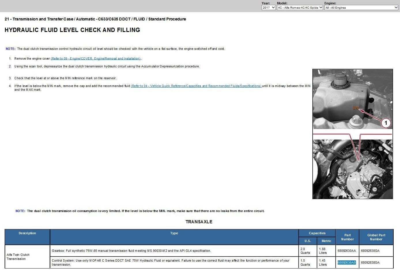

Aggiungo un documento trovato su un forum della 4c in inglese, dove si parla della procedura di verifica e rabbocco.
Si, l'ho anch'io quella procedura. Come si legge raccomanda "...a metà tra la tacca di Min e di MAX. Sfido chiunque a trovare stampigliata la tacca MAX sul serbatoio ma se ne è dedotto essere il segno con il pennarello. Metterlo al MAX potrebbe provocarne la fuoriuscita in caso di arresto prolungato della vettura.
Ok dovremmo esserci come procedura corretta.
