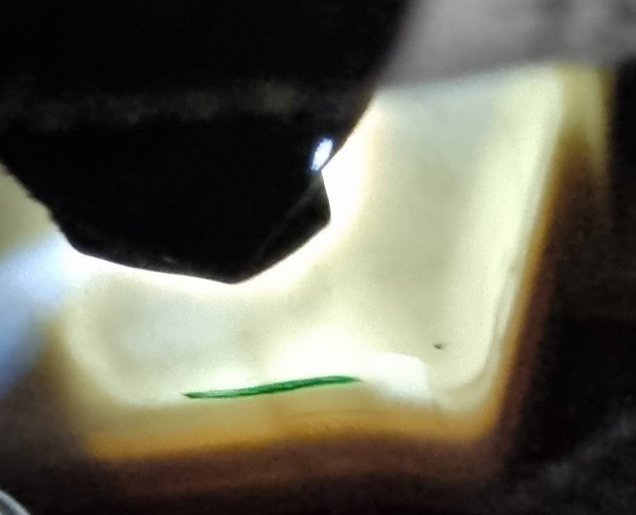

Ho finalmente effettuato il test livello, spero sia corretto: Apertura cofano dopo un giorno di fermo entrando dal lato dx passeggero, livello vaschetta sopra il minimo appena sotto il segno verde fatto con il pennarello dalla fabbrica.
Appena si apre lo sportello sx il livello scende a minimo.
Conclusioni: se di rabocco si parla ce ne vorrà una modica quantità, lo vorrei fare in officina perchè il liquido oilio costa almeno 25,00 euro, il resto sarebbe sprecato.
Verifica cosa ti dicono in officina, ma se è quello il livello, e come dici non hai depressurizzato ma solo atteso le 24 ore, non dovresti avere nessun problema e probabilmente il rabbocco non è neanche necessario.
Ciao, scusa ma non mi è chiaro. Dalle foto che vedo del tuo post nell'altra discussione, il livello che avevi era perfettamente sulla linea del minimo, che si trova proprio sopra la scritta "MIN". Ora dici di avere il livello 1,5/2 cm sopra la tacca ma a quella altezza, forse anche meno, c'è già la linea verde, che rappresenterebbe il massimo. Mi sono perso qualcosa? Hai per caso rabboccato o hai fatto la depressurizzazione con lo strumento diagnostico?

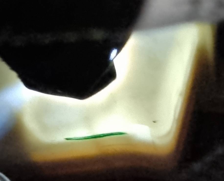

Niente di tutto ciò. Ero caduto in errore perché ritenevo che la parte scura fosse il livello olio mentre se osservi bene sopra la parte scura c'è del liquido molto chiaro. Questo grazie al consiglio di un altro utente del forum.
Qui si vede bene. Il livello non è la parte scura come ritenevo erroneamente ma quella più chiara che arriva esattamente al segno verde.

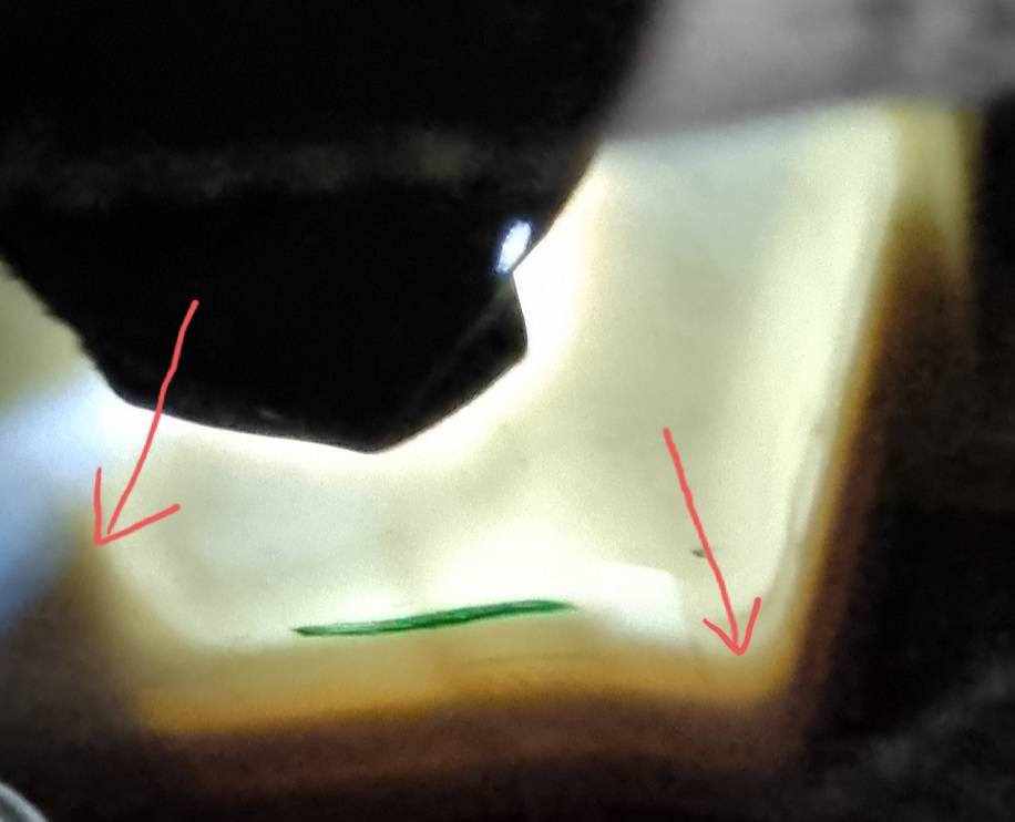

Se guardi sul bordo in basso a dx (sull'angolo) il livello giallo/arancione si attesta proprio sulla linea della tacca del minimo... il segno vicino al segno verde sembra invece un riflesso che segue le forme della vaschetta, ed infatti è più scuro e sale nella parte sinistra seguendo la forma. Dovresti fare la foto più in basso, in modo da evitare proprio questo effetto.
Te lo dico perché è proprio la stessa situazione che ho io.
In se non credo che sia un problema avere il livello al minimo, perché depressurizzando potrebbe solo salire e alla peggio rimanere lì.
