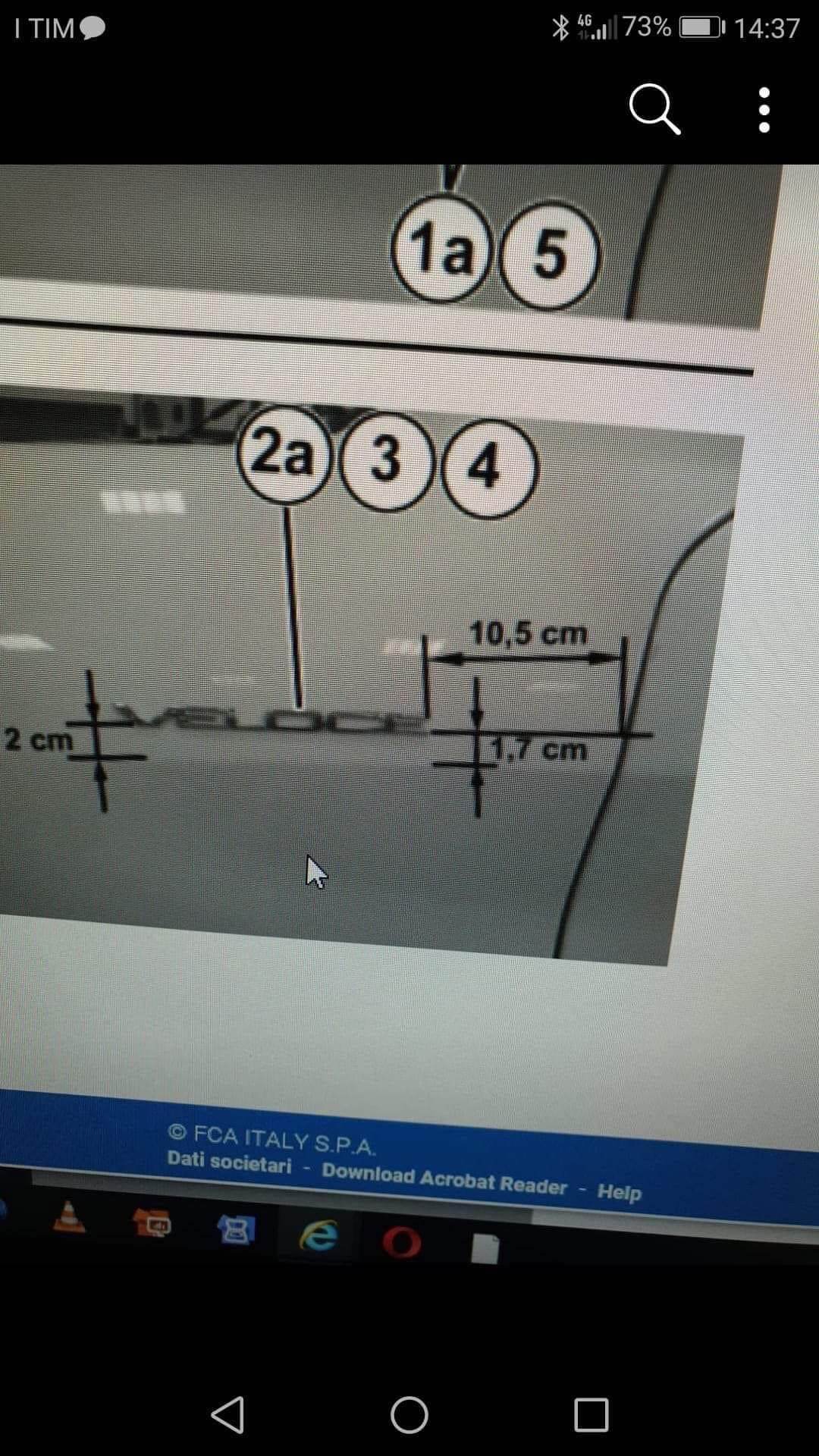

Riassumendo:
Visualizza allegato 206144
Ecco. Questa l’immagine per il posizionamento. Io ho usato il nastro di carta per la posizione e poi ho incollato a colpo sicuro.

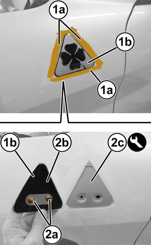

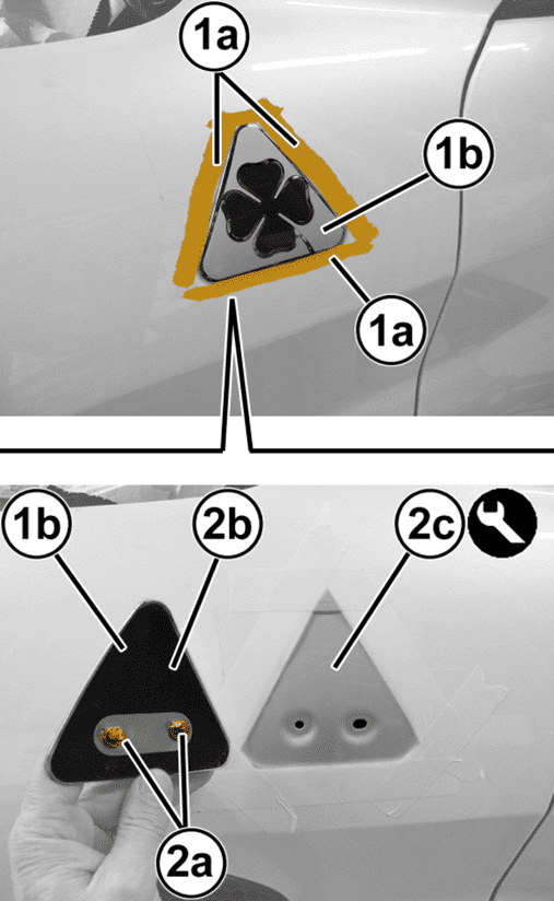

Secondo me è come attaccare "GTI Turbo" dietro ad una Golf 1.4 GL, ma vabbé...
Quelli originali hanno la carrozzeria forata e depressa nel punto di installazione:
