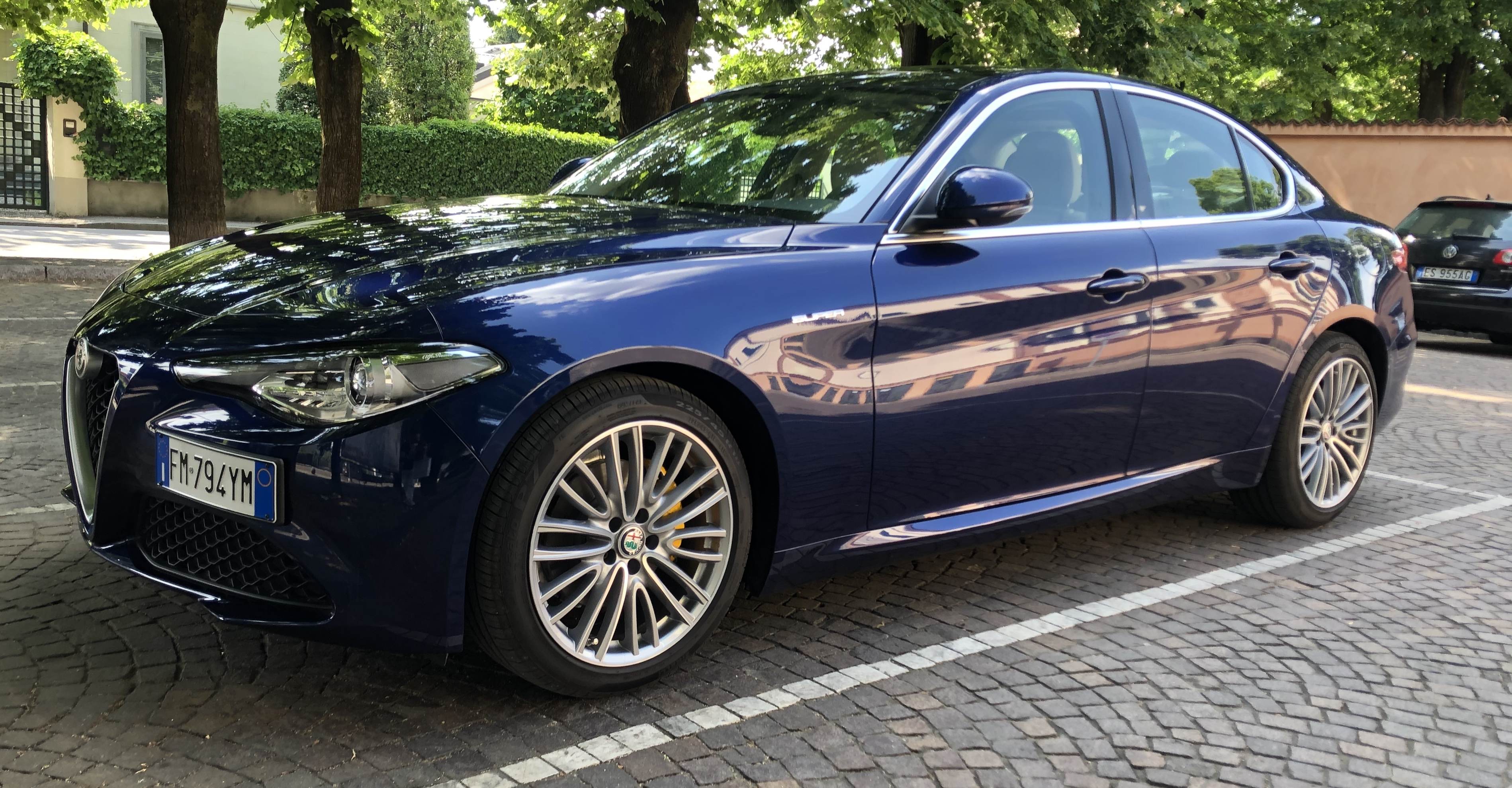

Ordinati anche io! Credo che avendo le cornici cristalli cromate staranno davvero bene, le scritte sono sciccose senza risultare pacchiane.Poi va a gusti! Grazie per il prezioso disegno con le misure esatte per il posizionamento
Io ne sono veramente contento. Ciao

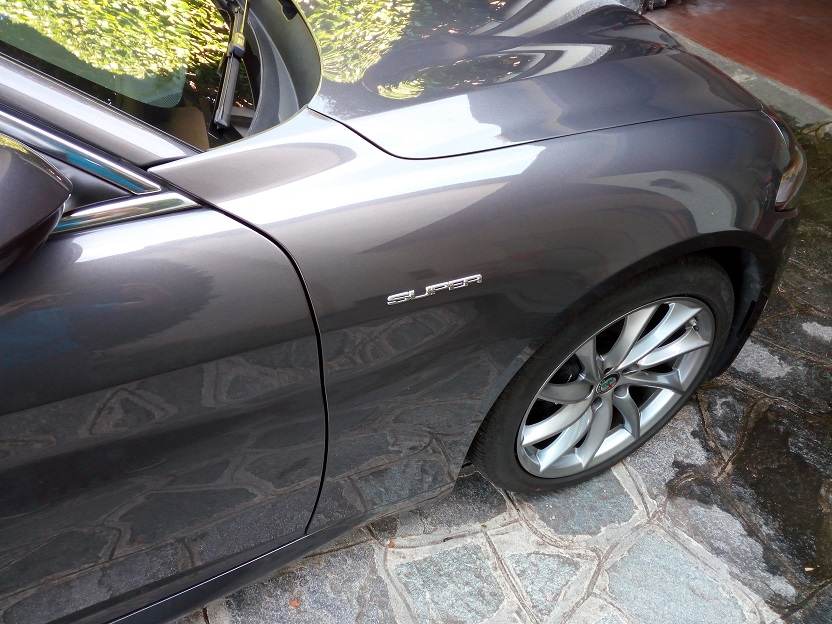

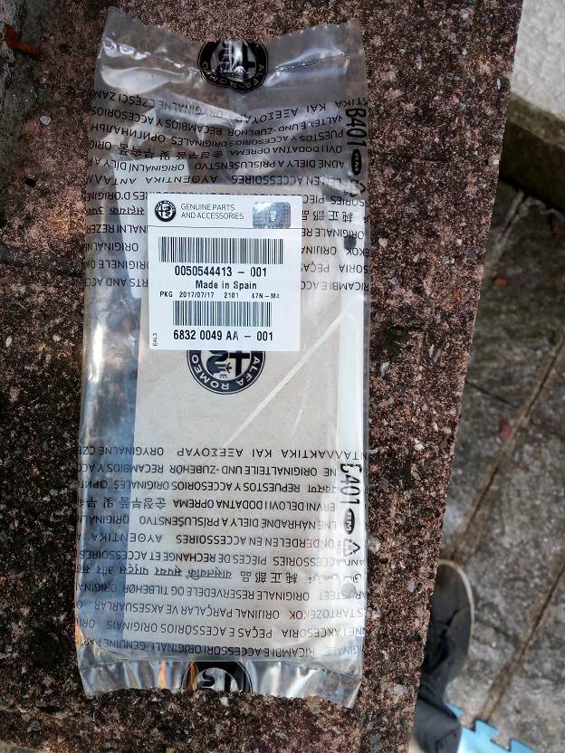

Finalmente arrivate! E subito attaccate...davvero contento mi piacciono molto anche sul mio grigio vesuvio. Piano piano aumenta il numero delle SUPER con scritte :)...

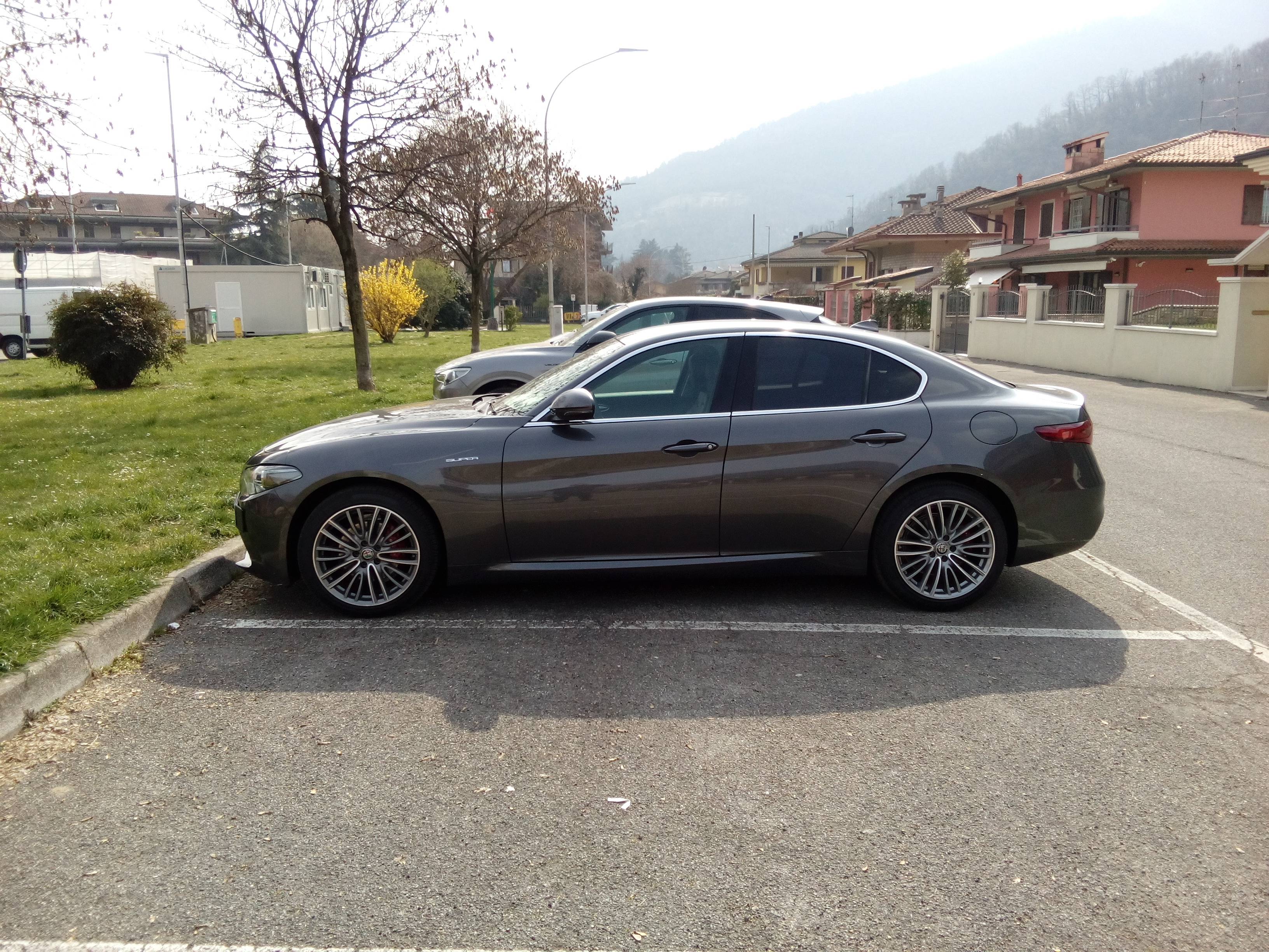

Eccola: se prima era stupenda, ora e' divina.
Reazioni: romassi
Molto bella, prima o poi li prendo pure io (la mia è identica, cerchi e colore, alla tua).
Hai applicato usando le istruzioni di posizionamento con le quote che si trovano per la "veloce"?
Esatto: ho costruito una dima in cartoncino con le quote, ho posizionato la dima sulla carrozzeria con della plastilina per tenerla in posizione.
Poi, tolto il copri adesivo e tenendo le scritte tra le mani tramite la loro protezione in carta, ho applicato e tenuto ben premuto per almeno 10 secondi.
Ho, prima, pulito la parte di incollaggio del parafango con una passata leggerissima di cotone imbevuto di alcool denaturato subito asciugato con panno in microfobra.
Devo ammettere che quello di SX e' 2mm fuori quota, ma lo so solo io...;)
