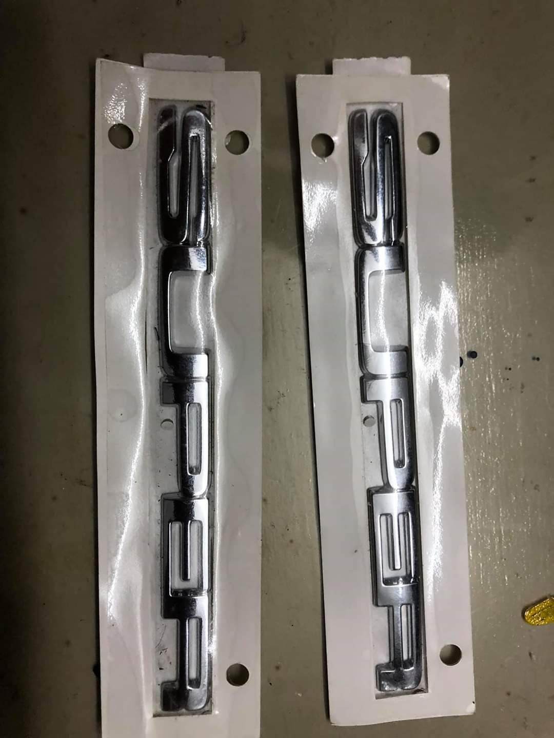

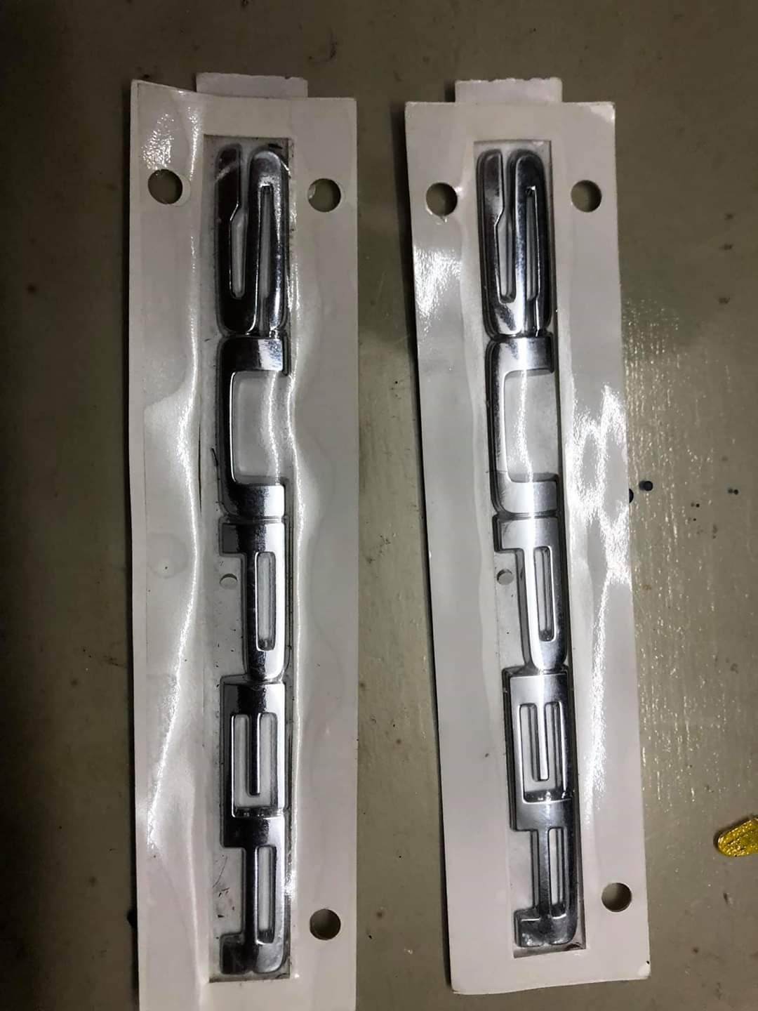

Qualcuno sa il motivo per cui questo logo è a catalogo come ricambio originale? Dove dovrebbe essere collocato?Visualizza allegato 205340

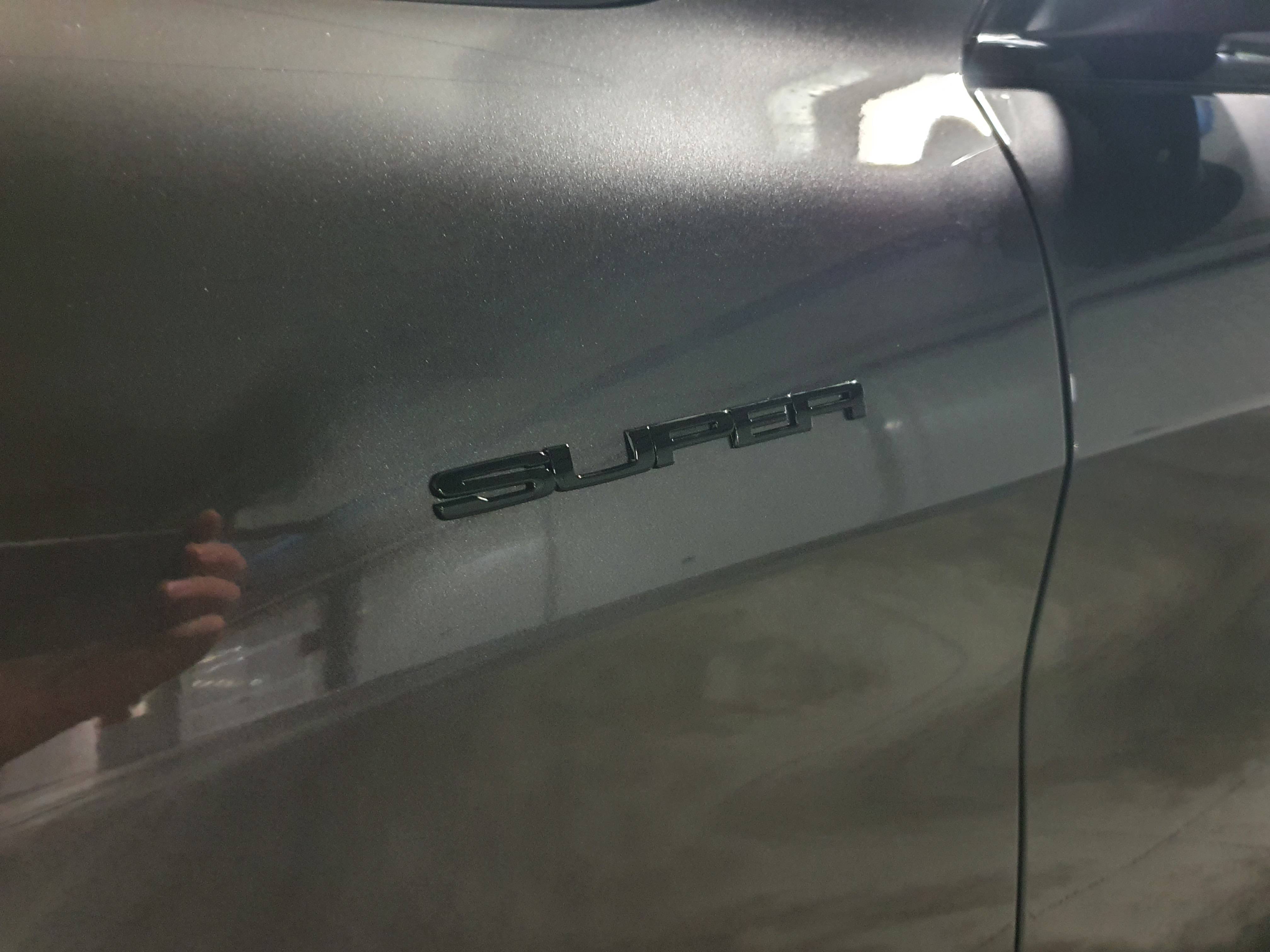

Esatto: ho costruito una dima in cartoncino con le quote, ho posizionato la dima sulla carrozzeria con della plastilina per tenerla in posizione.
Poi, tolto il copri adesivo e tenendo le scritte tra le mani tramite la loro protezione in carta, ho applicato e tenuto ben premuto per almeno 10 secondi.
Ho, prima, pulito la parte di incollaggio del parafango con una passata leggerissima di cotone imbevuto di alcool denaturato subito asciugato con panno in microfobra.
Devo ammettere che quello di SX e' 2mm fuori quota, ma lo so solo io...;)

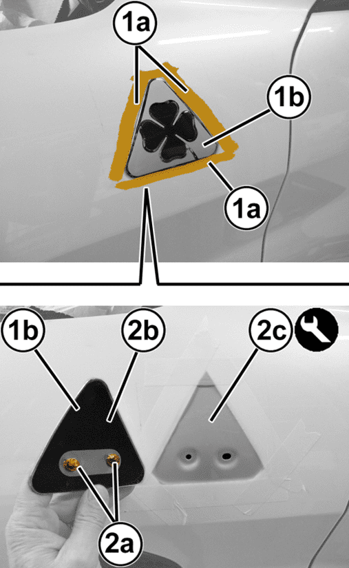

Mi sono stati regalati i 2 Quadrifoglio Verde originali, sono bellissimi e vorrei attaccarli correttamente. Qualcuno per caso ha modo di indicare o di dirmi dove reperire le quote originali? Grazie!

Ragazzi allego il link del negozio Aliexpress unico ad aver sviluppato il logo in NERO. Ricevuto in circa 10 giorni quindi veramente rapidi.
Il logo è perfetto. Come sempre scaldare un pò la colla prima di far aderire e lasciare qualche giorno senza prender pioggia.

Quelli originali hanno la carrozzeria forata e depressa nel punto di installazione:
