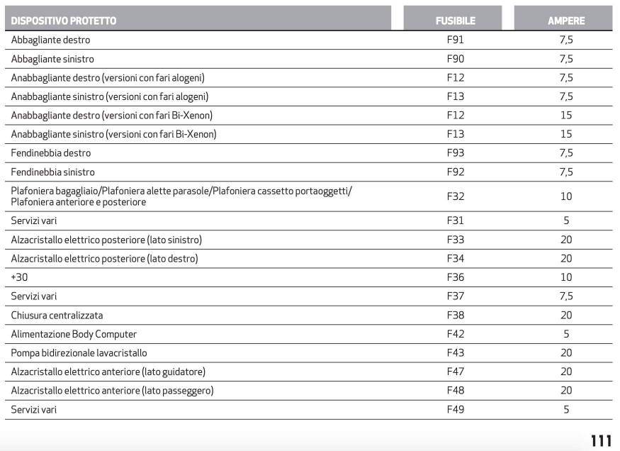

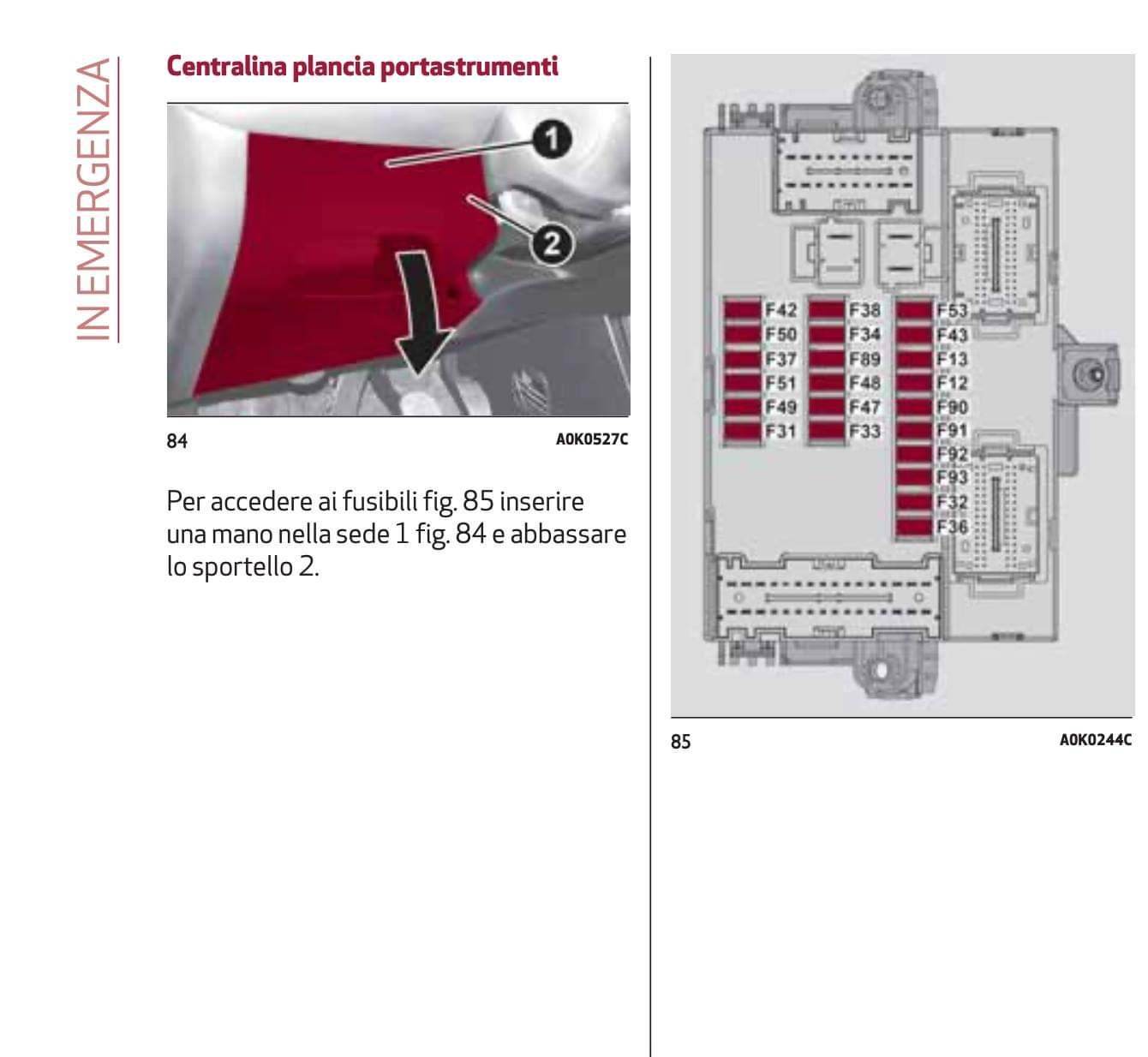

Eccole lo schema
Salve ho un problema nella mia Giulietta anno 2013
Quando apro il portabagaglio non mi accende la luce.
Ho controllato col tester e non arriva tensione.
Le altre luci interne accendono tutte.
Sapete dirmi se c'è qualche fusibile solo ed esclusivamente per questa lampadina del baule?
F32 10 ampere
