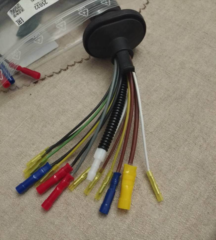

Probabilmente hai il noto problema dei cavi interrotti nel soffietto sx del portellone.
Prova a stringere-muovere il soffietto con le mani a cofano aperto, a me all inizio, finché stringevo, la lampadina si accendeva.

In teoria non dovrebbe essere quello il problema, i cavi che si rompono sono quelli che portano corrente alle parti elettriche del portellone vero e proprio (tramite uno dei soffietti vicino ai cardini sul lato superiore del portellone), mentre la plafoniera é dentro il bagagliaio sul fianchetto sx.
Se poi il quadro ti segnala correttamente quando il portellone è aperto, significa che l'unico filo che passa da quel soffietto che potrebbe essere coinvolto funziona bene
Io farei verificare ad un elettrauto se il filo della plafoniera è interrotto da qualche parte (hai fatto fare o avevi già delle modifiche all'impianto elettrico soprattutto all'altezza del body-computer?)... Di più non saprei cosa dirti o consigliarti. :(

Non sei informato correttamente, il consenso per far accendere la luce è collegato sulla serratura e passa dal soffietto di sx dove passano 13 fili e il tubicino acqua tergicristallo.

Visto che il quadro segnala il portellone aperto, ho ipotizzato che quel filo non fosse coinvolto.
In ogni caso far controllare anche quel gruppo cavi non fa male.

Credo che spia portellone aperto e luce bagagliaio non siano collegate, almeno sulla mia giulietta
