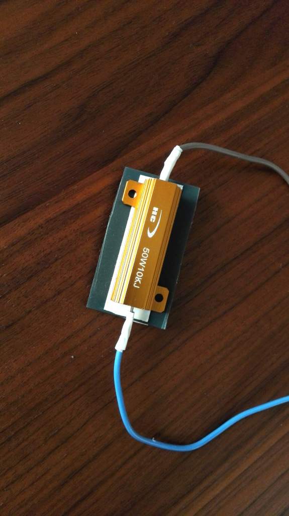

Ho provato a mettere le resistenze in foto per la retro ma la spia si accende...ma come si fissano i 2 fili che partono dalle resistenze? Si infilano semplicemente nel connettore accanto ai 2 fili della retro o si deve smontare il connettore per infilarli a dovere?
