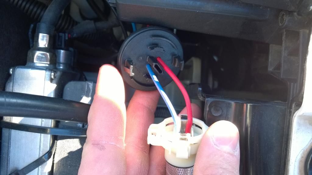

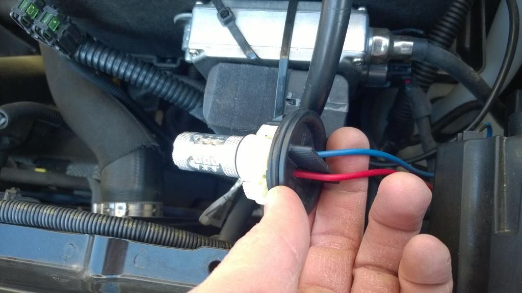

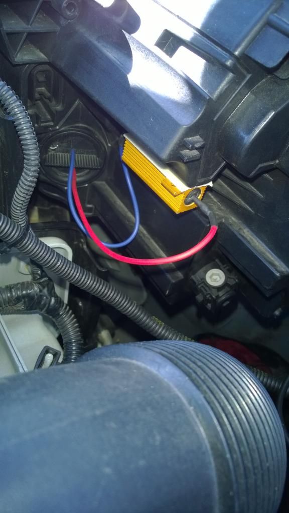

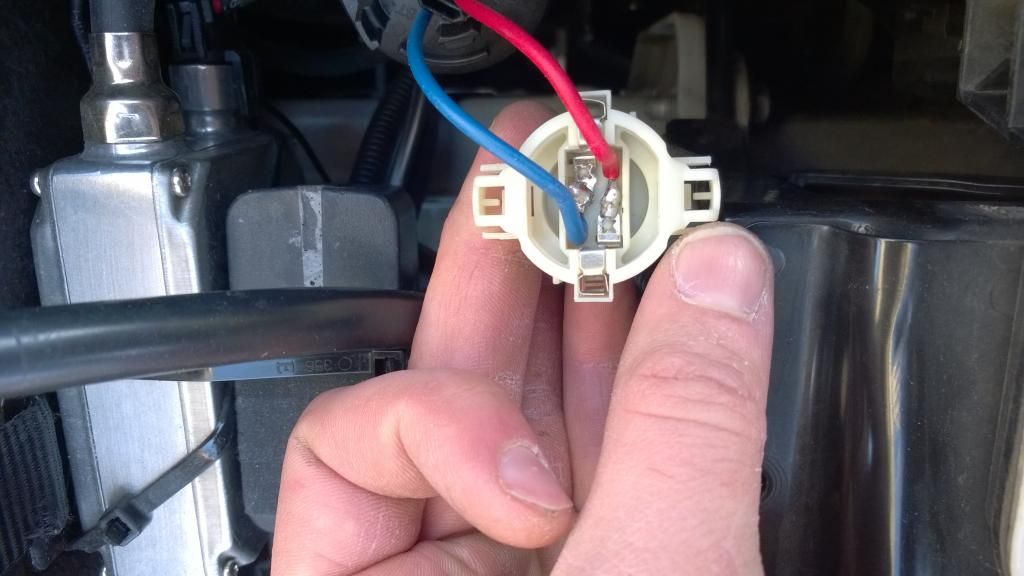

AndreaVTR Alfista principiante 10 Gennaio 2012 1,559 21 39 VI Regione Veneto Alfa Giulietta Motore 120 TB 25 Gennaio 2015 #253 25 Gennaio 2015 #253 eccomi qua con qualche foto... allora partiamo dalle più semplici.. le posteriori... semplicissimi rubacorrente sui due cavi ... e un pò di biadesivo per la resistenza... http://i64.photobucket.com/albums/h180/andreavtr/03_zps0dbcfc19.jpg passiamo alle anteriori... qua serve un pò più di manualità... trapano.. stagno e stagnatore e il solito biadesivo per le resistenze.. http://i64.photobucket.com/albums/h180/andreavtr/01_zpsdaa70d94.jpg http://i64.photobucket.com/albums/h180/andreavtr/02_zps78ee1848.jpg http://i64.photobucket.com/albums/h180/andreavtr/03_zps0dbcfc19.jpg http://i64.photobucket.com/albums/h180/andreavtr/04_zps0e76ee75.jpg http://i64.photobucket.com/albums/h180/andreavtr/05_zps7f5b13b7.jpg

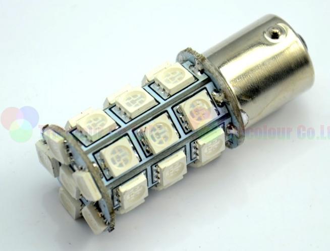

gilko Alfista principiante 9 Giugno 2012 402 36 29 LE Regione Puglia Alfa Giulietta Motore 1.4 turbo gpl (120 cv) 30 Gennaio 2015 #256 30 Gennaio 2015 #256 Ciao a tutti, ho letto la discussione e sono interessato al montaggio delle lampade led per la retromarcia. Dite che questo tipo di led vada bene? Poi devo acquistare delle resistenze corazzate da 10ohm 50W, giusto? Grazie in anticipo !!!
I*LoveGiulietta Massimo esperto in elettronica-Risolutore di probl 17 Agosto 2013 1,611 93 49 Sa Regione Campania Alfa Giulietta Motore 2.0 140cv 30 Gennaio 2015 #257 30 Gennaio 2015 #257 Lampade no Resistenze sì
gilko Alfista principiante 9 Giugno 2012 402 36 29 LE Regione Puglia Alfa Giulietta Motore 1.4 turbo gpl (120 cv) 30 Gennaio 2015 #258 30 Gennaio 2015 #258 Ma non vanno bene perché non illuminano abbastanza durante le manovre in retro? Inviato dal mio GT-I9070 con Tapatalk 2
I*LoveGiulietta Massimo esperto in elettronica-Risolutore di probl 17 Agosto 2013 1,611 93 49 Sa Regione Campania Alfa Giulietta Motore 2.0 140cv 30 Gennaio 2015 #259 30 Gennaio 2015 #259 Sia come qualità dei led che per luminosità
