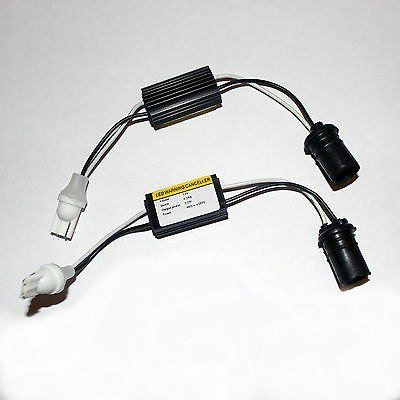

Si 2 avanti 2 post .purtroppo non è possibile una sola resistenza per lato perché il BC fa un check su ogni singola freccia e non solo per un assorbimento minore (lampadina bruciata) ma imposta anche una soglia per troppo assorbimento ad esempio un corto circuito intervenendo tagliando la corrente su quel ramo.alla fine sono necessarie 4 resistenze per le 4 frecce sulla giulietta
Ci potresti dire i valori delle resistenze?
1428184343334.jpg Per le frecce posteriori sono i classici moduli usati per i led targa ( 56ohm )
Per le anteriori sono le stesse che si usano anche per la retromarcia ( 50w `10ohma)

Ok! Però Francesco sicuramente mi farà vedere dal vivo quali sono i fili dove si collegano le resistenze
