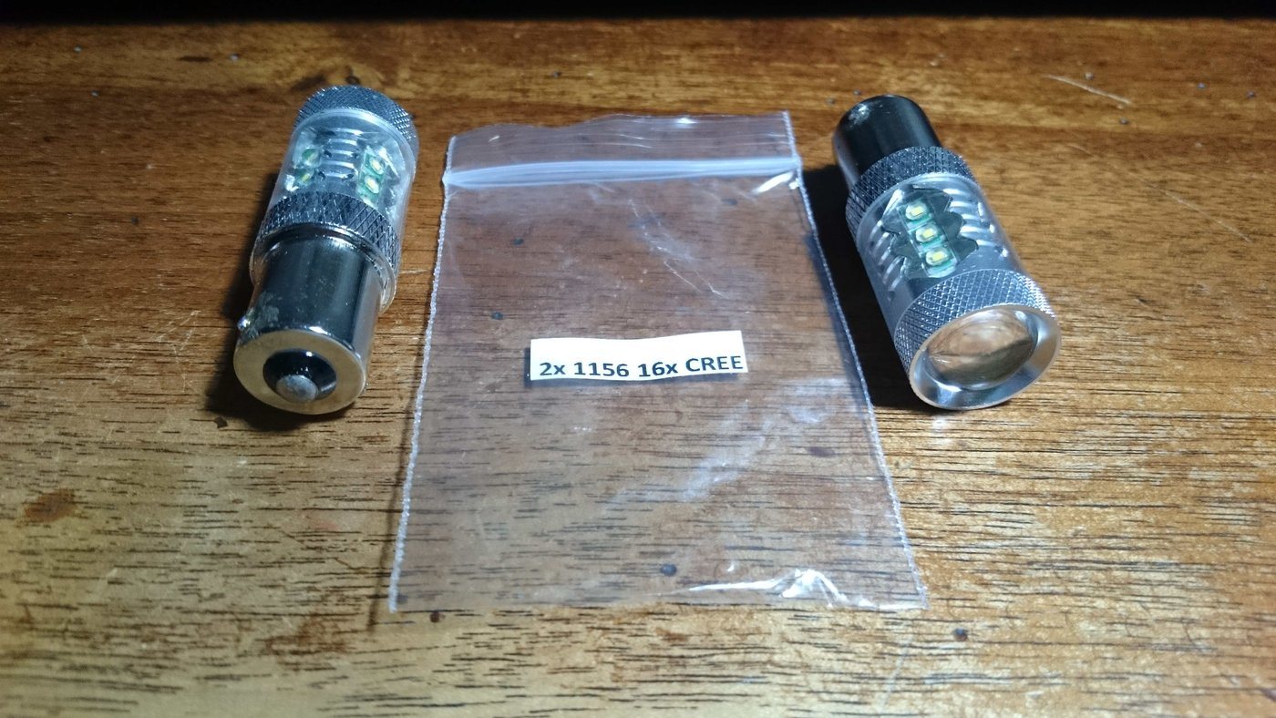

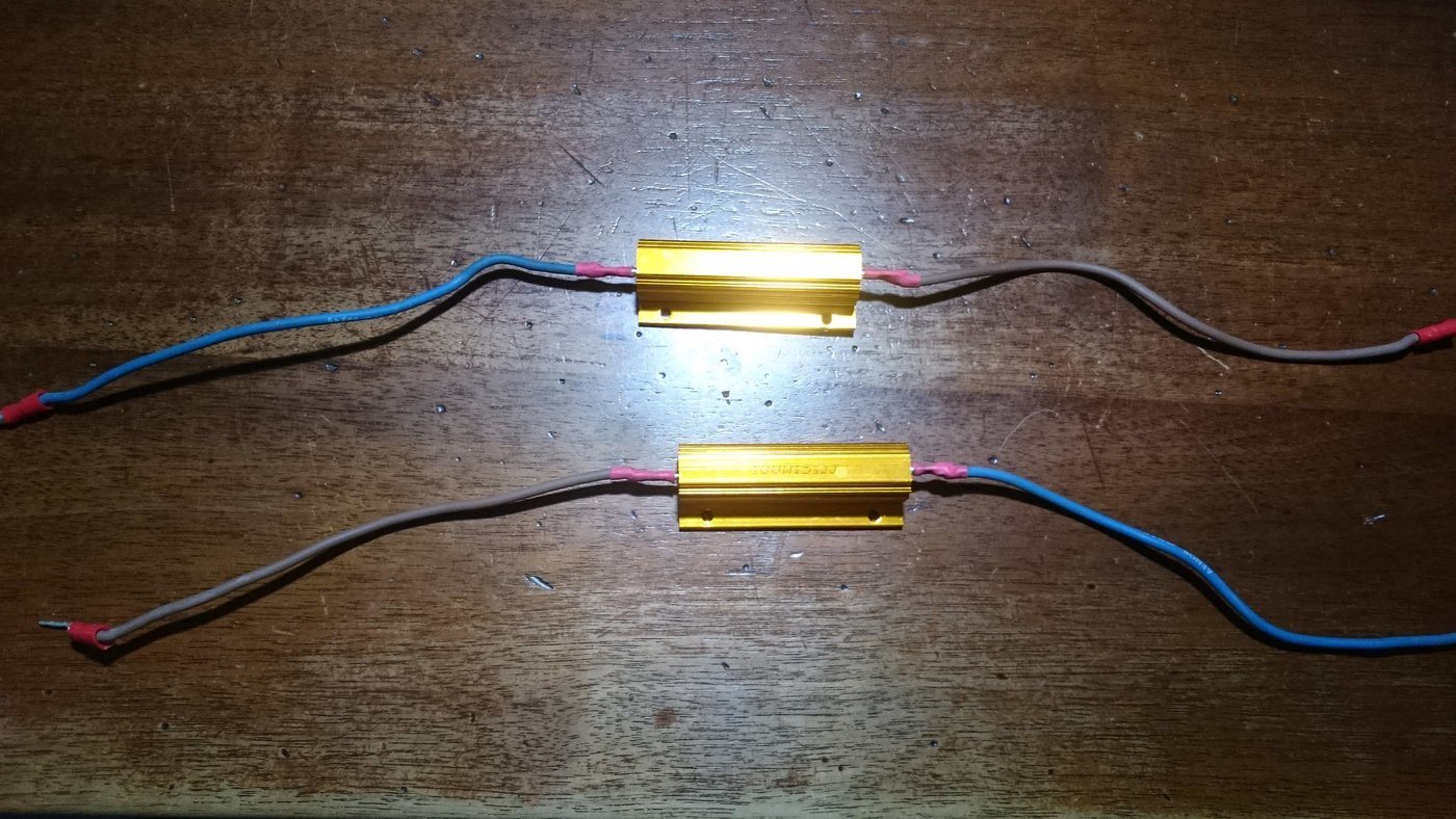

Ho preso sulla baia le cree da 80w (vedi foto) e le resistenze 100w 15 Ohm, ho provato oggi a montarle: sostituito le lampade, collegato le resistenze nei posti indicati bene da altri nei post della discussione, (filo nero e uno grigio/nero o grigio/verde) risultato le resistenze dopo circa 3 minuti scaldano assai, non si possono tenere in mano, (non le avevo ancora fissate).
Inoltre ogni tanto le lampade si spegnevono poichè i contatti laterali erano un po ballerini, cigliegina sulla torta segnalava sempre l'avaria luci retromarcia...
Le luci ho deciso di restituirle, proverò con altre...
La resistenza l'ho provata e da un capo all'altro del filo (vedi foto) dava 16,2 sul tester...
Ho sbagliato qualcosa?
E' normale che scottavano così tanto le resistenze?
Tra l'altro volevo fissarle col pattex mille chiodi sulla lamiera vicino l portalampada, può essere un'idea?
    230.5 KB · Visualizzazioni: 259
    227.5 KB · Visualizzazioni: 265
Metti delle 18ohm che scaldano un po' meno e fissale con le fascette

O perché i contatti della resistenza non erano perfetti, ma te ne accorgi toccandole. Se sono fredde non sono sotto tensione. Oppure perché il valore degli ohm non è corretto

Misurando col tester da un capo all'altro dei fili saldati dava 16,2; entrambe poi scaldavano quando sotto tensione, come lunghezza dei puntali è di 1 cm, che sia poco e non tocca bene dentro?I fili mi confermi che sono nero e uno grigio/nero o grigio/verde a seconda del lato dx o sx.
