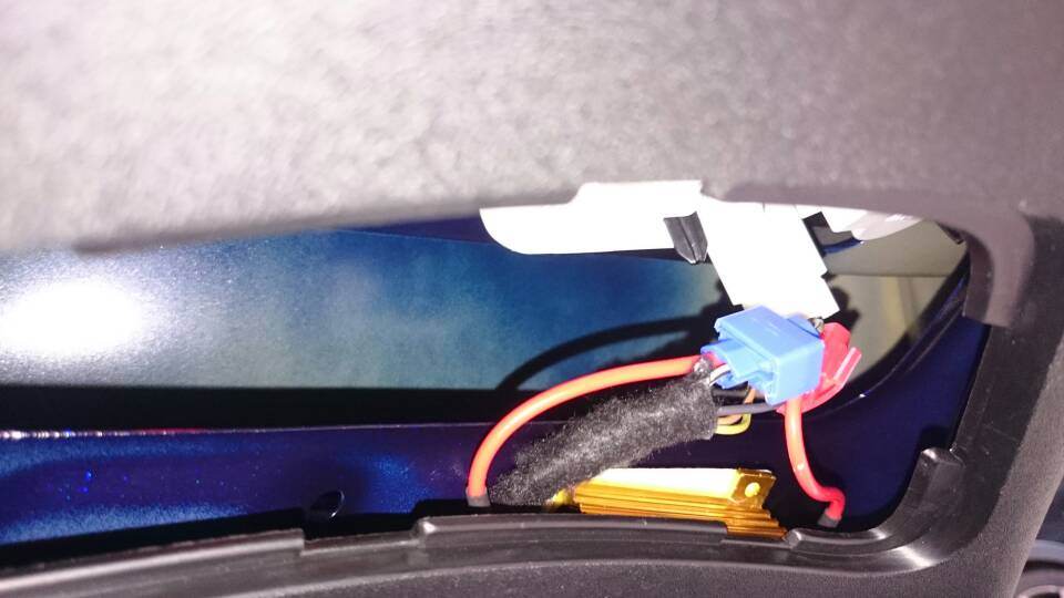

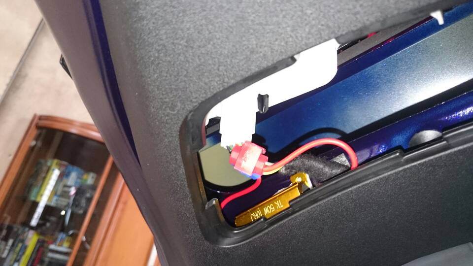

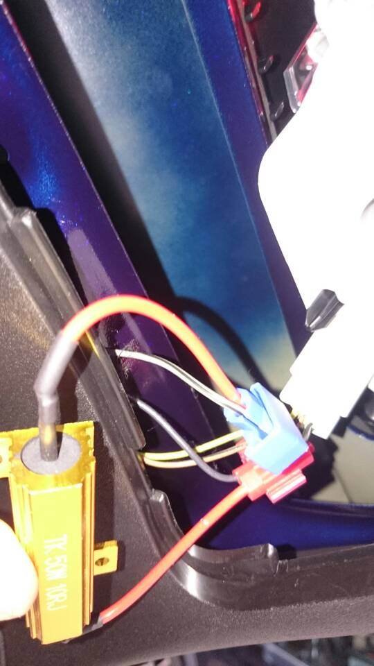

Grazie alla guida anch'io ho potuto fare il cambio delle luci retromarcia images.tapatalk_cdn.com_15_05_01_3ebe74e8ed221e7b42d1876e0793d5ce.jpgimages.tapatalk_cdn.com_15_05_01_b88e2ce894a03d37861fc292cd91baf7.jpgimages.tapatalk_cdn.com_15_05_01_800b906253dffbcd025c2abf1d1526b7.jpg

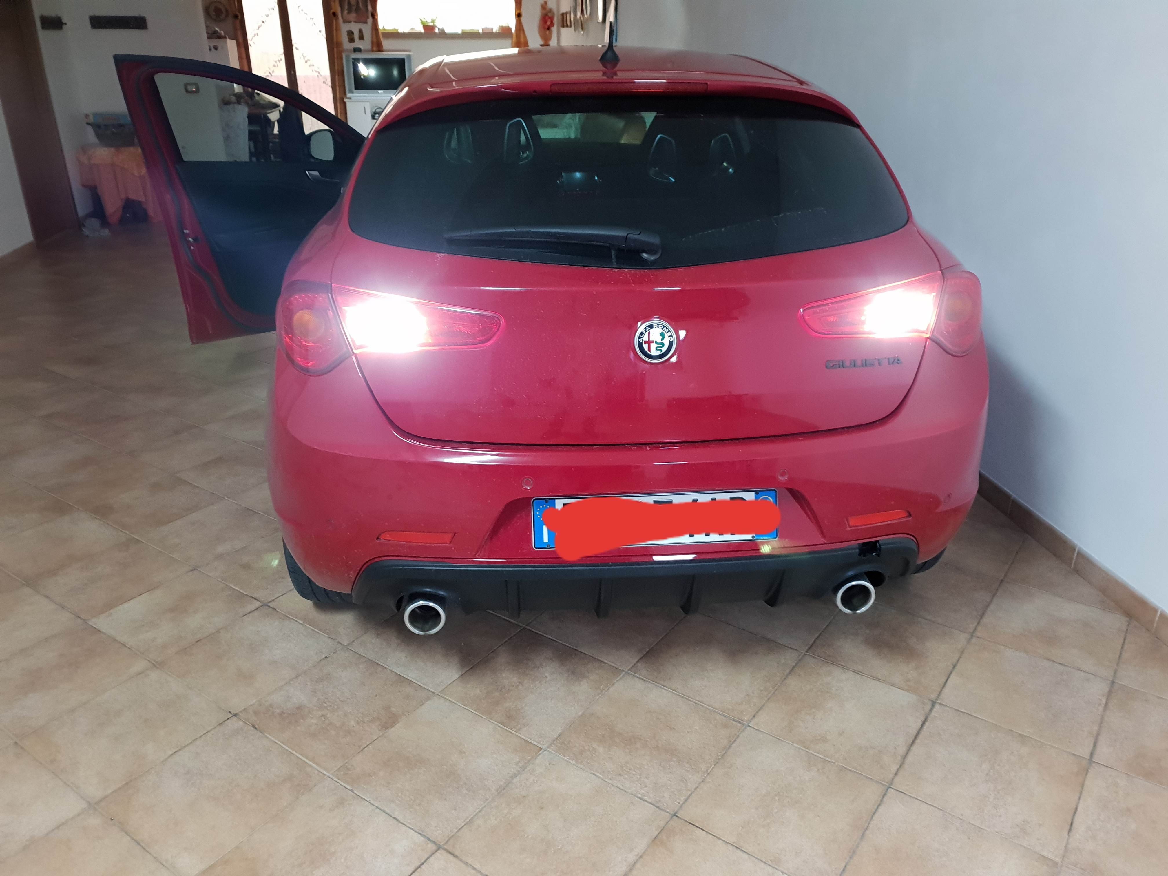

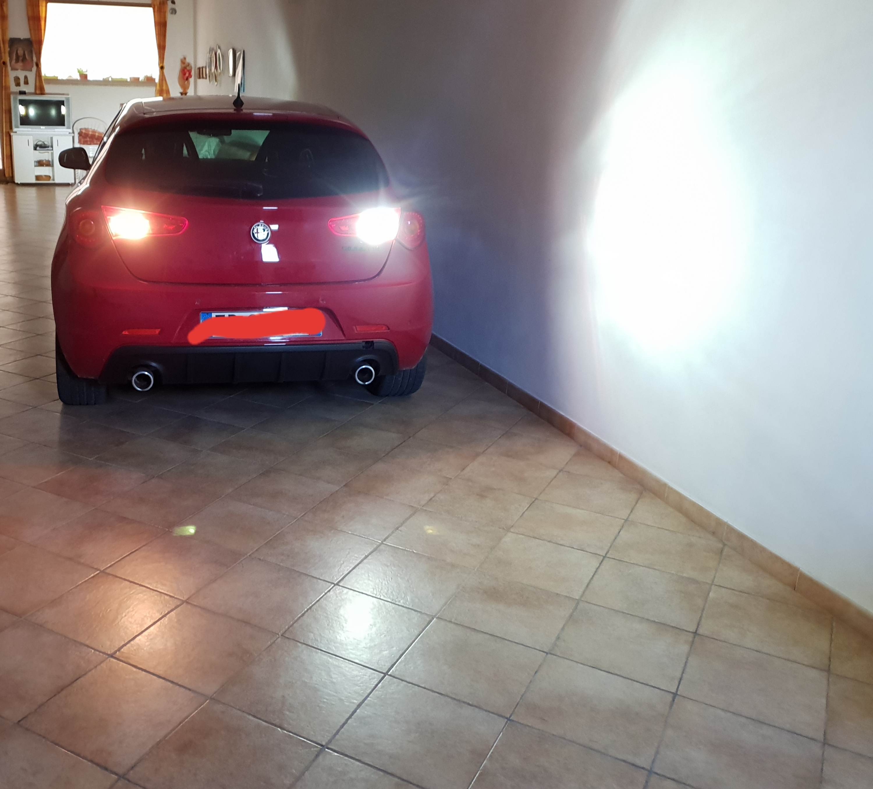

Buon giorno, ho acquistato le luci a led retromarcia 135 led con resistenza integrata, sono rimasto sbalordito dalla luce che fanno, montate in pochi minuti, per adesso 0 errori. Questa sera faccio una foto con il buio per mostravi la resa.
    336.1 KB · Visualizzazioni: 593
    637.1 KB · Visualizzazioni: 554
