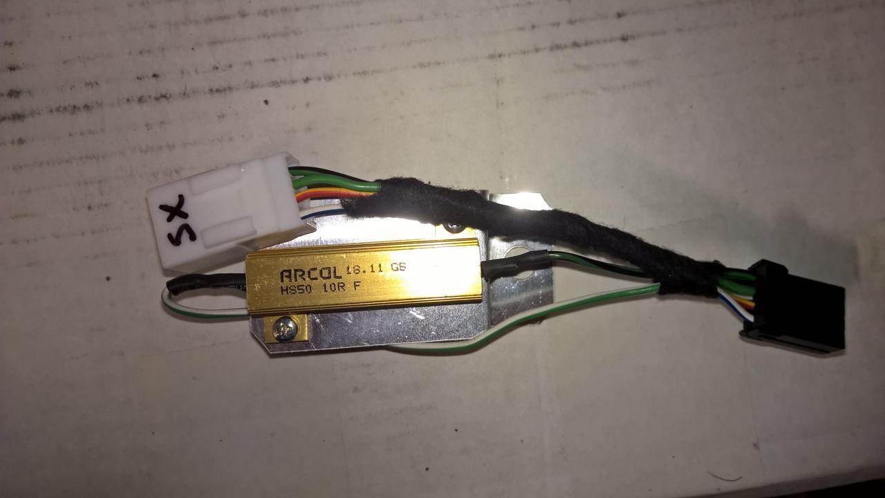

Io ho su queste da 50

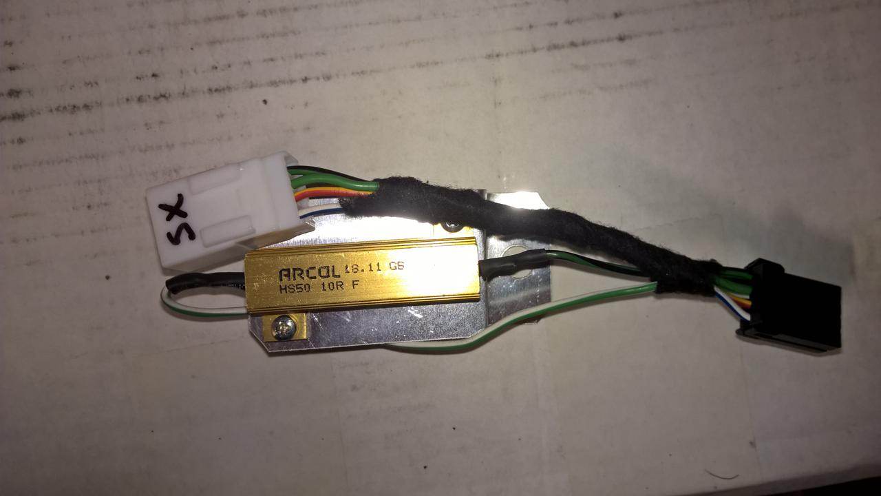

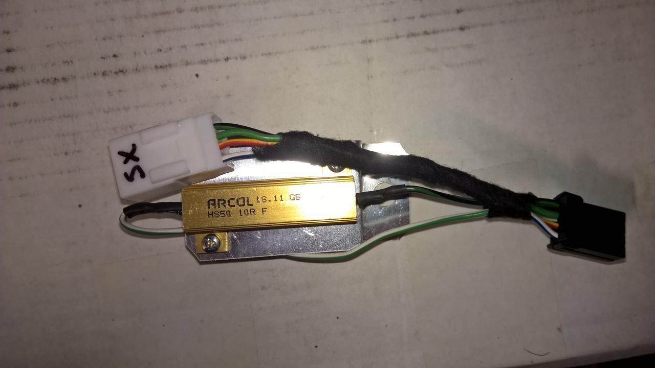

nessuna delle due , servono 50W 8,2 Ohm o in alternativa 50W 10 Ohm
Perdonami la domanda stupida, ma come ho già detto ne capisco poco, cosa cambia da 8.2 ohm a 10ohm? :rolleyes:

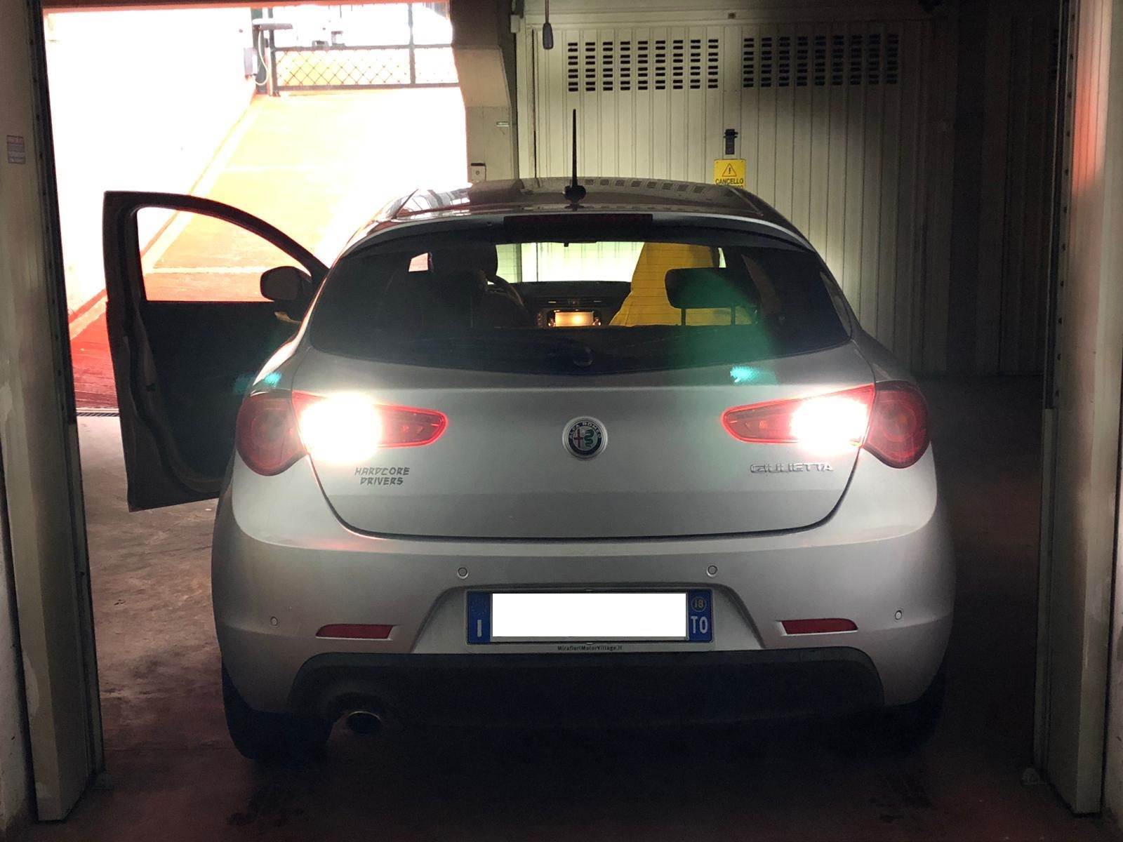

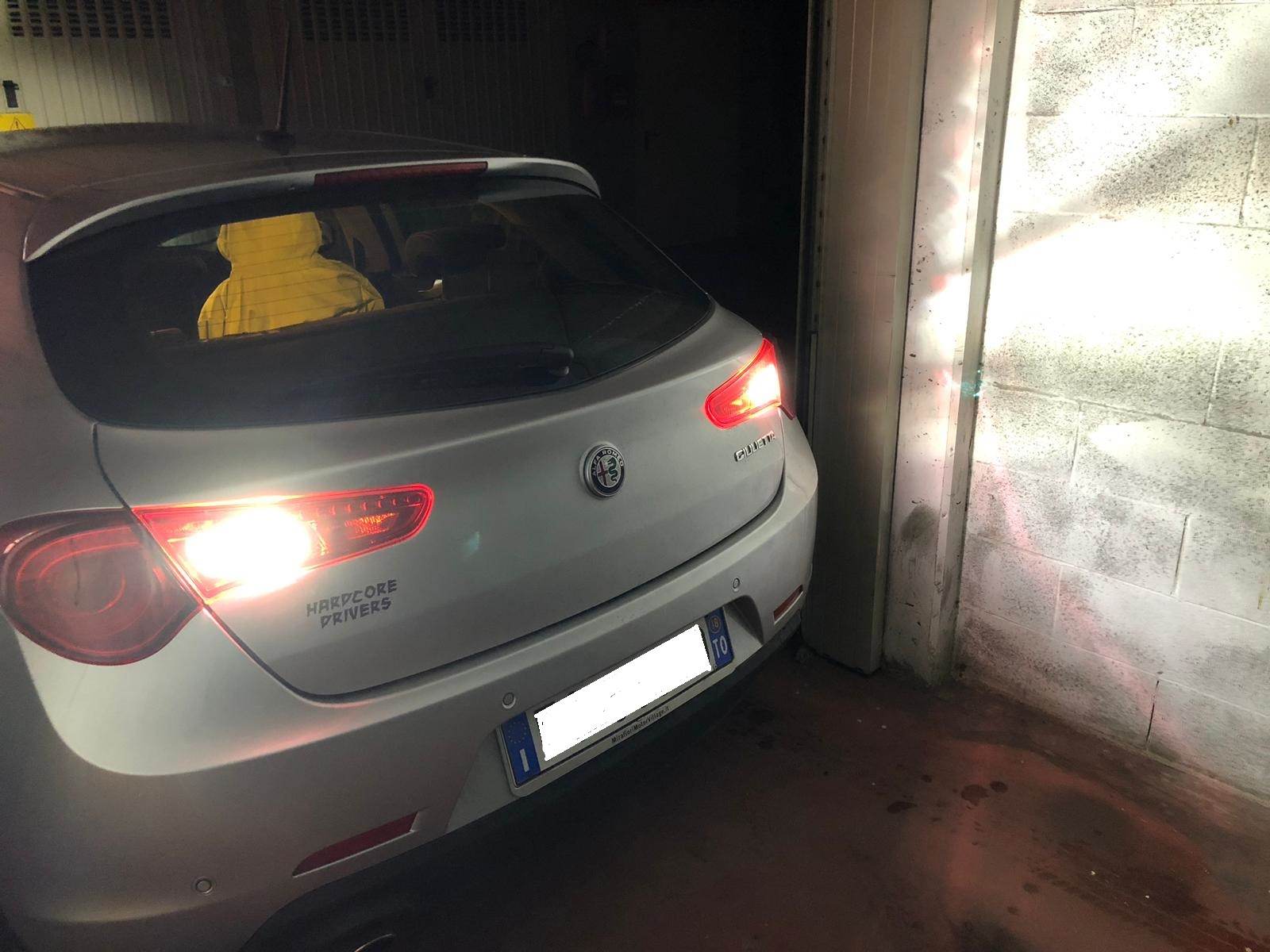

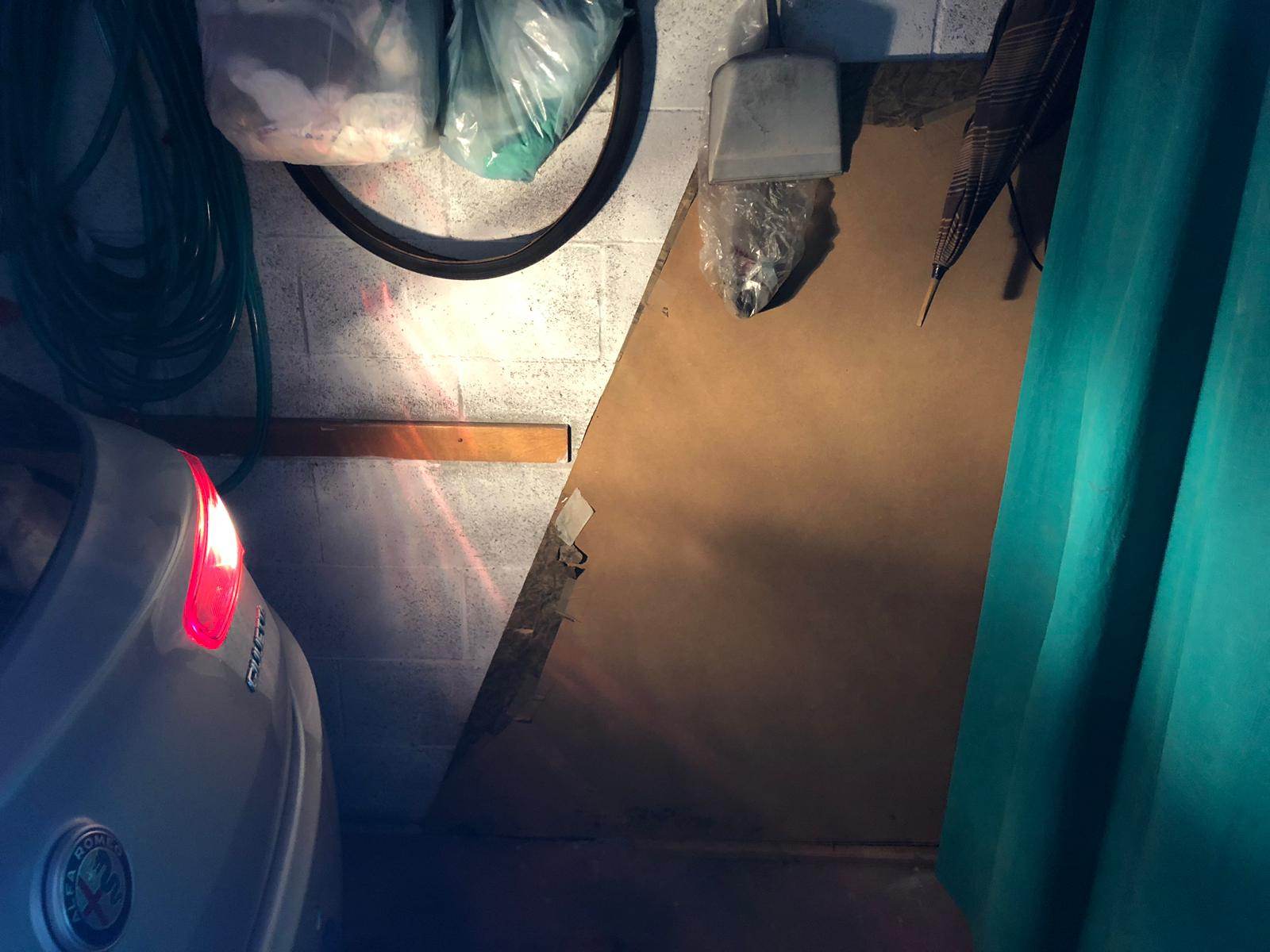

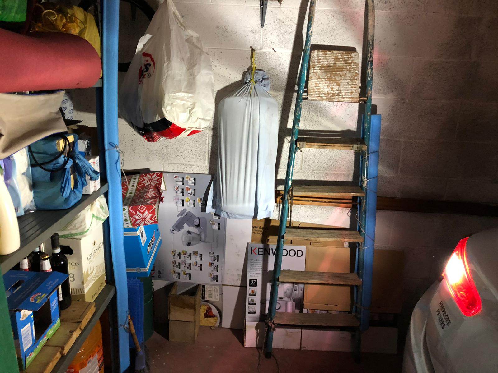

Comunque ho fatto un paio di foto alla veloce e devo dire che è tutta un'altra storia con i led...
Queste sono con le lampadine a led montate

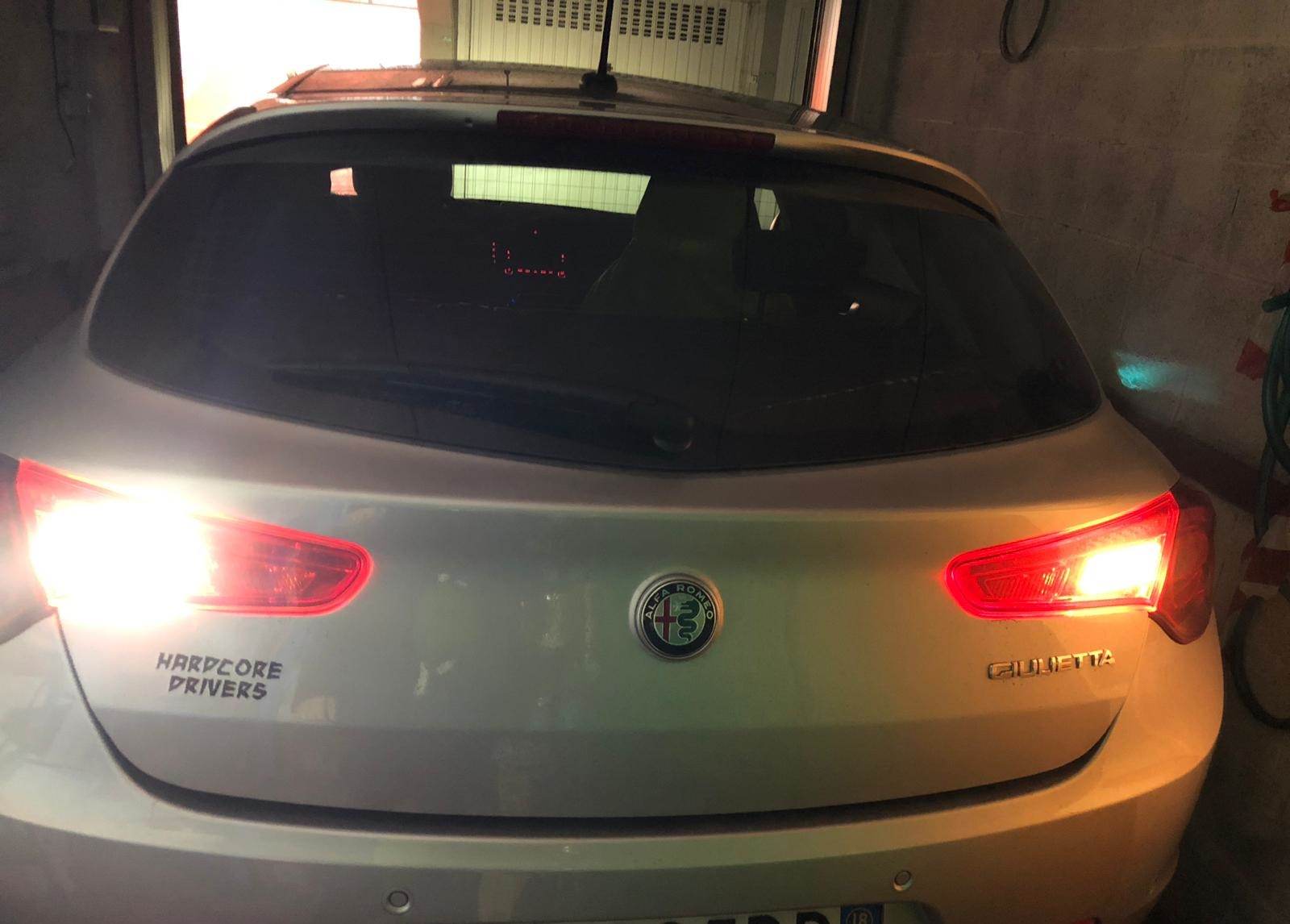

Qui invece a sinistra led e a destra la lampadina di serie alogena:
E qui l'illuminazione con quella alogena:
Una cosa che ho notato, è che scaldano abbastanza queste lampadine, dite che con una resistenza si può risolvere anche questo problema oltre a quello dell'errore sul computer ?
