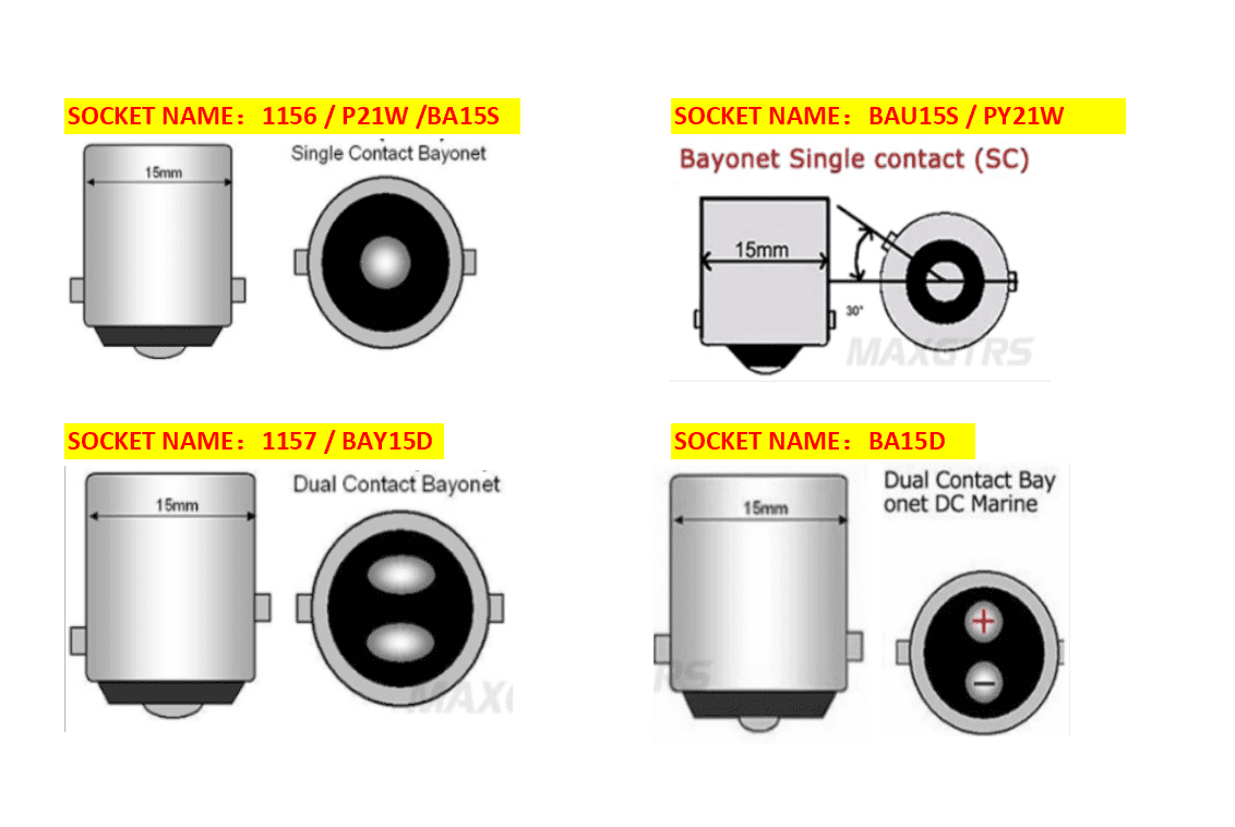

Trovate a metà prezzo e comunque costose, ma solo con attacco BA15S (1156) per le frecce posteriori...
QUI

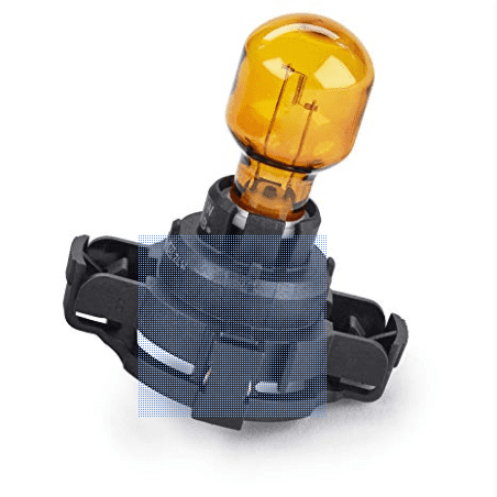

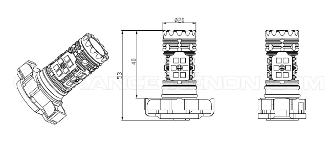

Per le frecce anteriori, il venditore non ha quelle con attacco PY24W le ha, invece, con altri attacchi:
Sarebbe ustile sapere se l'attacco in plastica PY24W è smontabile/separabile dalla lampadina in vetro e capire se la lampadina è uguale a quelli presenti in foto o sul sito, così da poterla sostituire comunque ma, mantenendo il socket in plastica, con una ventina di euro la coppia anziché i 40 dei francesi!
