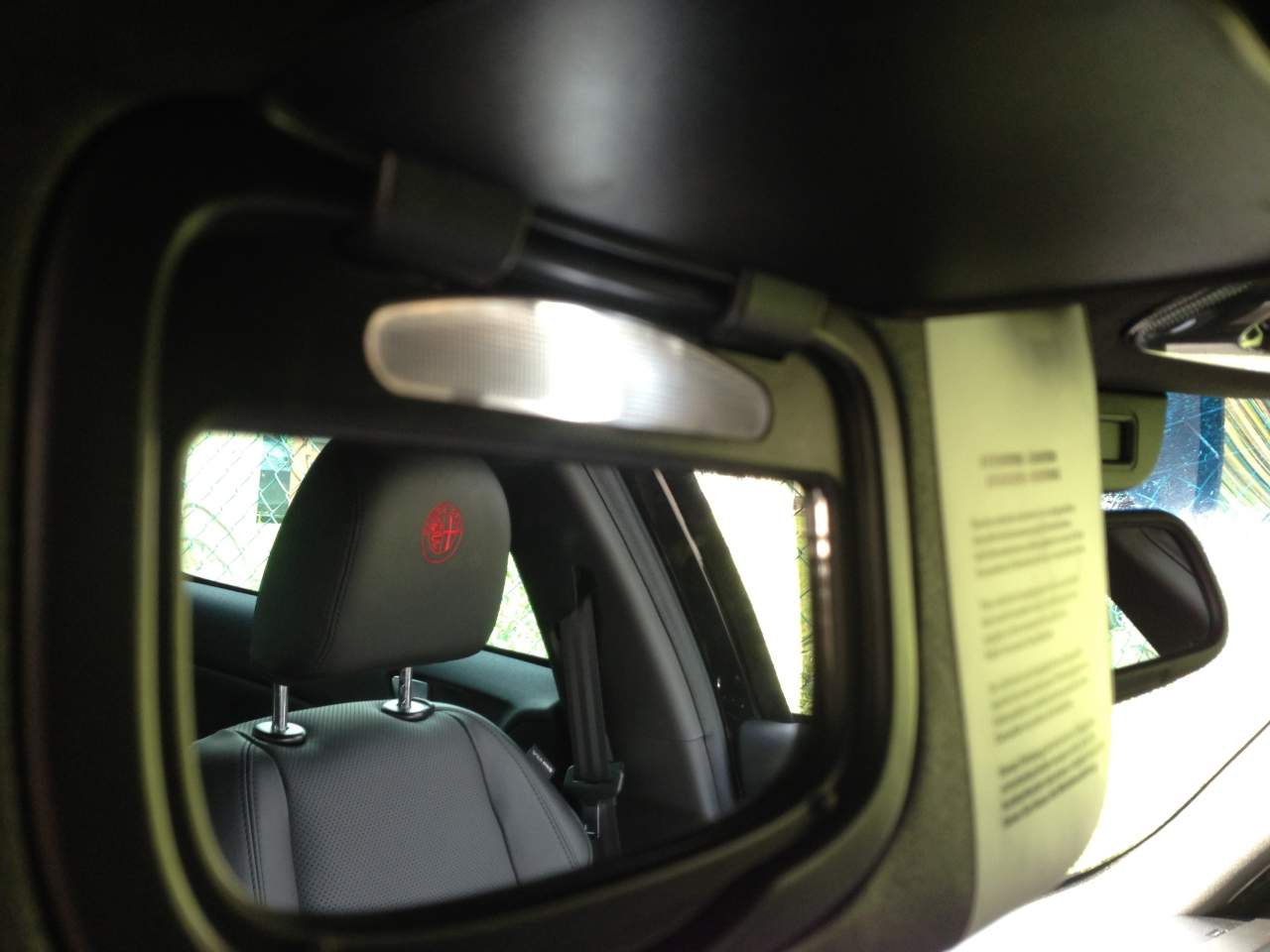

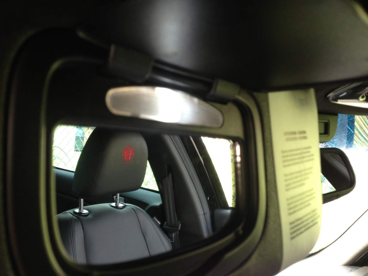

Re: Giulietta - Luci a led aftermarket per interni e targa
Ecco la foto ;)
Tanto per vedere la resa, a mio avviso perfetta come quantità/qualità di luce .
