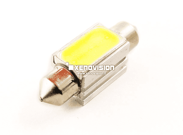

se sono come questi della XV da 1.5W e ne metti 2 da 36mm nella plafoniera davanti e 1 da 42 nella plafoniera dietro, hai un'illuminazione a giorno, spettacolare, te lo garantisco io che li ho montati ;)
Re: Giulietta - Luci a led aftermarket per interni e targa
Ma questi ce le hanno le resistenze? Se non ce le hanno consiglio di lasciar perdere e prenderle con resistenze integrate e vi togliete ogni pensiero....
Si ce l hanno! Hanno anche basetta dissipante . Qualcuno che ha montato i pannelli può dirmi gentilmente le dimensioni per plafoniera anteriore e posteriore?
te le ho scritte prima le misure ;-)
